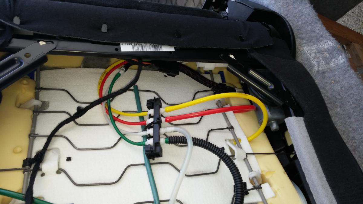

Auf dem beigefügten Foto sieht man die Verkabelung. Wenn man die verfolgt (mit dem Ziel, sie auszubauen) verschwindet sie im Gelenkbereich. Gibt es eine Zeichnung, aus der ich lernen kann, wie man da rankommt?
Dieter

Beiträge: 22155
Hallo Dieter!
Hier sind dringlich mehr Fotos von den Dingen erforderlich von den du hier schreibst.
Sich das nach diesen Beschreibungen vorzustellen wird Manfred093 und uns anderen schon gar nicht möglich sein.
Bis zu 4 Fotos/Beitrag gehen hier immer. Und jedem Foto kann man einen kleinen Kommentar mitgeben, welcher genauer beschreibt was man dort, von wo aus fotografiert, sehen kann.
