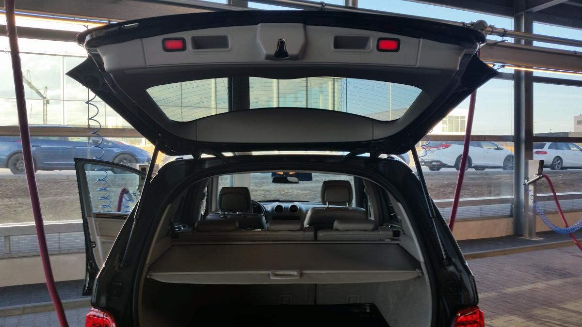

Das hier ist eine Nachrüstung , für die es bei MB kein Pendant gibt:
zweite Warnleuchte in geöffneter Rückwandtür
Das hat mich schon bei meinem S211 geärgert: Wieso ist in der Unterseite der Rückwandtür nur eine rot beleuchtete Warnleuchte verbaut?
Kurz entschlossen habe ich mir eine zweite Leuchte bei MB besorgt, den Ausschnitt vermessen und mithilfe eines Dremels auf der linken Seite ein passendes Loch gemacht.
Die neue Leuchte habe ich parallel zu der originalen angeschlossen.
So sieht das meiner Meinung nach stimmiger aus

Aussehen tut das auf jeden Fall besser.
Hast Du aber auch mal die StvO in der Sache bedacht bzw. berücksichtigt.
Wegen sowas wirst Du sicher nicht belangt, jedoch gibt es, gerade in Sachen Beleuchtung da so manche Vorschrift, die nicht immer direkt "einleuchtet".
Ralph167
Da es sich um keine Änderung der Fahrzeugbeleuchtung exterieur handelt, ist dies
keine Umrüstung, die in irgend einer Weise die öffentlichen Vorschriften tangiert

Diese Leuchten dienen ja nun nicht dazu den Innenraum zu beleuchten, sondern sollen ja den Verkehr vor dem evt. sonst später sichtbaren Hindernis warnen.
Insofern bin ich da nicht Deiner Auffassung.

Ist vielleicht ein Grenzthema:
Bei SA automatische Rückwandtür, ist anstelle der Leuchte ein beleuchteter Taster verbaut.
Bei meinem S211 hatte ich auch den zweiten beleuchteten Taster links montiert
da ich meistens links stand wenn ich die Klappe schliessen wollte.
Warum die Entwickler bei 211/164/204 und 212 die Leuchte nur rechts eingeplant haben bleibt wohl ein ewiges MB-Rätsel.
Wenn rechts die Leuchte vor der geöffneten Heckklappe warnt, darf man sich links den Kopf stossen?

Die Warnleuchte(n) ist doch nicht zum Schutze Deines Kopfes dort.
Die ist, und deshalb ist die rot, für den nachfolgenden Verkehr.
Für z.B. Bremslichter gibt es genaue Höhenvorgaben. Sonst hätten manche LKW die wegen des schönen Designs sicherlich ganz oben.
Eine rote Lampe ist eine Warnlampe (oder ein Zweirad).
Zwei in festem Abstand mit dieser Leuchtkraft könnten ein (weiteres) zweispuriges Fahrzeug sein.
Die StvO-Macher haben sich da ganz ganz viele Gedanken gemacht, die allerdings vor Jahren schon teilweise durch EU-Recht gekippt wurden.
Erst seit dem dürfen z.B. mehrere gelbe Begrenzungsleuchten pro Seite verbaut werden.
