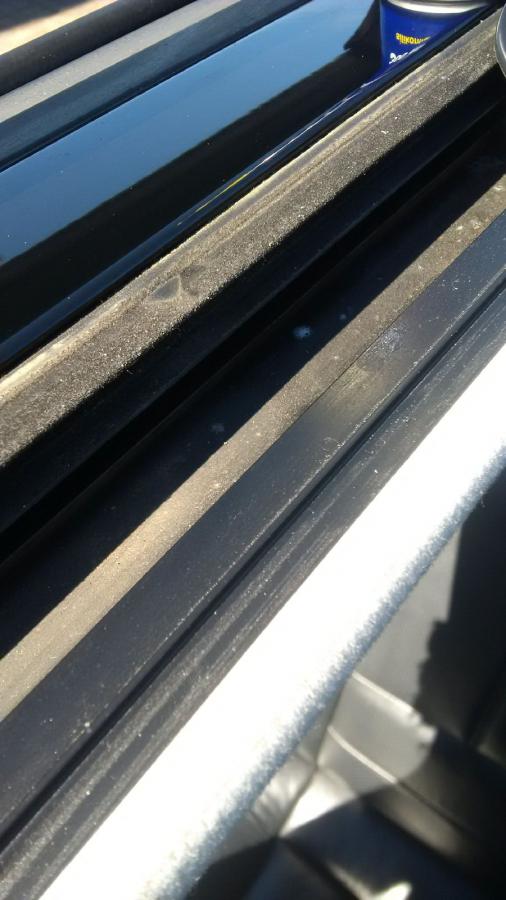

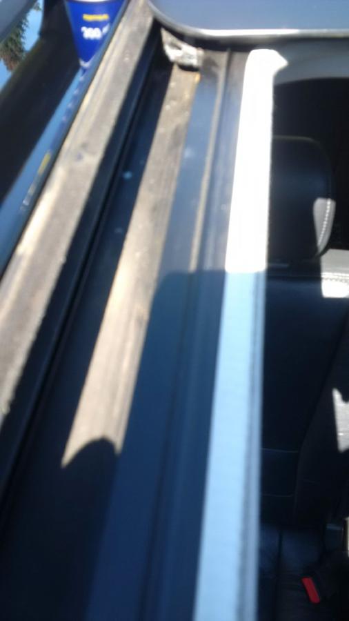

Heute stand die Wartung des Lamellendachs auf dem Programm.
Arbeitsschritte
• Lamellen von außen reinigen mit Porzellanlack
• Die Führungsschienen links und rechts gereinigt mit Bremsenreiniger und
WD40
• Führungsschienen mit einen Tuch trocken gemacht und Führungsschienen mit
Interflon Fin Grease eingesprüht
• Die Wasserabläufe kontrolliert ob Sie frei sind.
• Scharniere an den Lamellen gereinigt und auch mit Interflon Fin Grease
eingesprüht.
Nun läuft das Lamellendach wieder ganz ruhig und ohne Probleme.

So als Laie mit 4 linken Händen schaue ich immer mit staunenden Augen, was einzelne MLCDler so alles selbst an ihrem "Dicken" schrauben und die dabei präsentierten Fotos machen das sehr schön deutlich.
Stellvertretend für alle Schrauber daher an Michael161 meinen herzlichen Dank für diese schönen Lehrstunden. :clap:

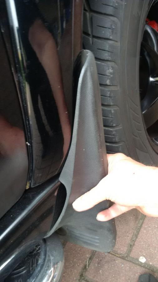

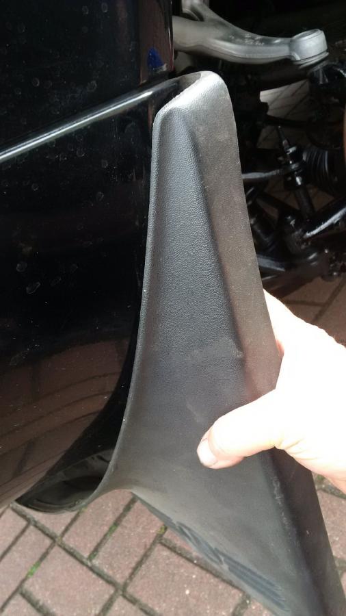

So habe heute versucht nochmals die Schmutzfänger an zubringen aber ohne Erfolg.
Der Grund hierfür ist, dass ich die AMG Ausführung habe und deshalb passen Sie leider nicht.
Habe jetzt auch beschlossen keine anzubringen ohne sieht "MEIN DICKER" auch besser aus.
lg aus Wittenberg

Was schade ist für die im Regen hinter Dir fahrenden und für den ML, wegen der Seitenverschmutzung.
Aber, Du hast es versucht und uns allen damit neue Erkenntnisse beschert.
Vielen Dank dafür!
Auch für die aussagekräftigen Fotos dazu. :thumbup:

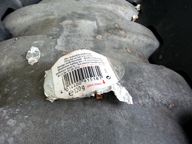

Am 20. Mär 2016 (s.u.) sprachen wir noch drüber...
Nun hatte mein ML auch wieder Besuch.
Der hat sich da wohl zum Abendessen eingefunden, oder zum Frühstück. Man weiß es nicht so genau. Zu meinem Glück war das aber ein rechter Feinschmecker.
Wo Aluminium doch do schädlich sein soll... :mrgreen:
Schäden hab ich keine finden können. Noch mal Glück gehabt, würd ich sagen.
Zumal der Besucher sich da durch meine Nachlässigkeit wieder wohlfühlen konnte. Denn vor einiger Zeit wurde der Ausgleichswasserbehälter bei meinem ML ausgetauscht und da hab ich versäumt nachher wieder die bei mir offensichtlich wirksame "Duftunannehmlichkeit" einzubauen. Das hab ich natürlich nun auch noch nachgeholt.
Zusätzlich zur Strapse-Sperre, die wohl allein so nicht ausreichend wirkte und deshalb nun auch noch etwas enger gebunden wurde.

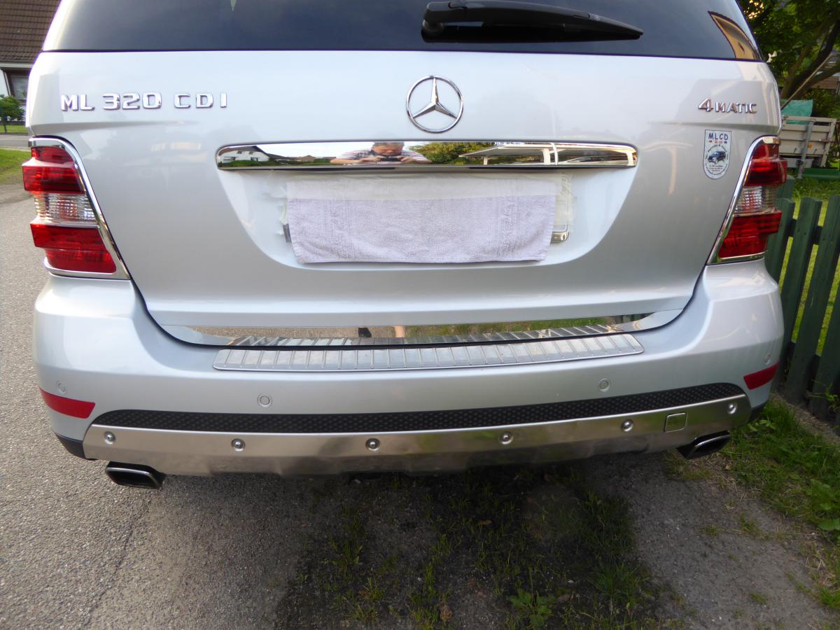

Moin, nun habe ich das Erscheinungsbild meines ML etwas Gepimt, Scheinwerfer -Cromrahmen, Nebelscheinwerfer-Crom, Haube-Lufteinlaß, Rückleuchten-Cromrahmen, Heckklappen-Cromleiste, Ihr wißt ja: meine Autos müßen sich vom Rest etwas abheben. Stefan009
Wenn ich die Wahl hatte, dann habe ich immer gesehen, daß möglichst wenig Chrom an meinen Autos war. Mein Kumpel in Münster hat es genau umgekehrt gehalten.
Vor langer Zeit (so etwa Anfang der 90er), als schwarze Autos wieder in Mode kamen, hatte ich einen Golf GTD in schwarz ohne Chrom. Ich bin seinerzeit von etlichen Leuten angesprochen worden, die sich das Auto anschauten ... und wahrscheinlich haben sie sich dann beim Händler das vordere VW-Emblem im Kühlergrill usw. in schwarz besorgt.
Etwa drei Monate nach Lieferung merkte VW dann, daß "schwarz" in Mode kam ... und seit dem kostete die Farbe schwarz wie metallic einige Hunniger extra. :crazy:
Ich liebe nur schwarzes Leder, mein Freund nur helles.
Gott sei Dank, daß so jeder seinen Geschmack hat. Sonst wäre es doch langweilig.
Jetzt hat Mercedes z.B. bei der A-Klasse ein neues grün-metallic eingeführt (schaut mal in die Konfiguration), während die anderen Hersteller grün noch meiden wie die Pest. Der von mir im März zur Probe gefahrene A 45 AMG hatte diese Lackierung. Angeblich waren die vorhandenen zwei Autos in dieser Farbe als erstes verkauft. Mir würde sie auch gefallen ... aber, ob ich den Mut hätte?
