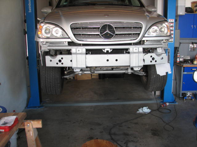

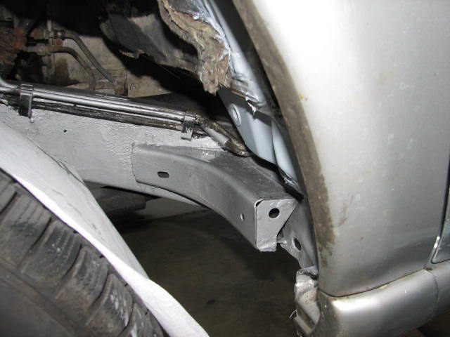

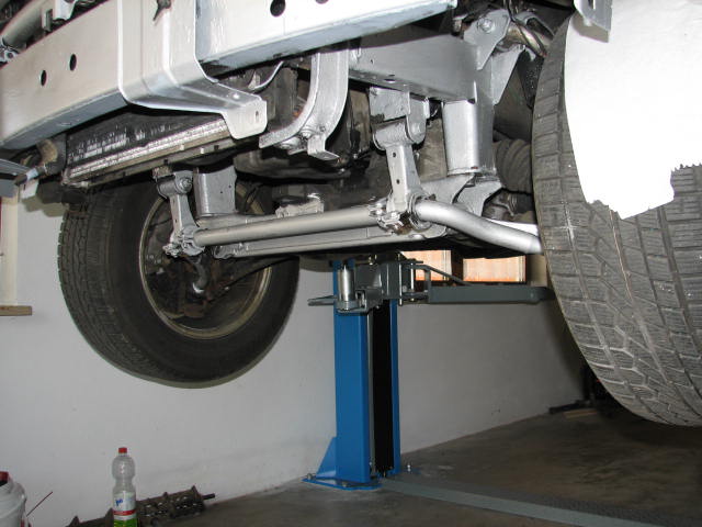

Hallo zusammen, der Vorderbau von unserem Rost-Haufen ist fertig. So langsam sieht er wieder nach einem ML aus:
Rostbehandlung mit Owatrol-Öl, 3Xeingestrichen
Kotflügel-Halterung
Kotflügel-Halterung
3* mit Owatrol Grundöl gestrichen
Rahmenquerträger
Rahmenquerträger

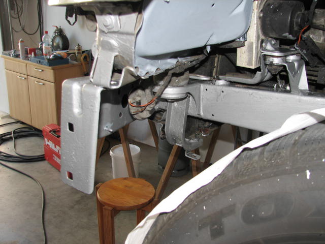

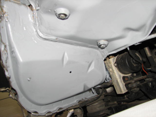

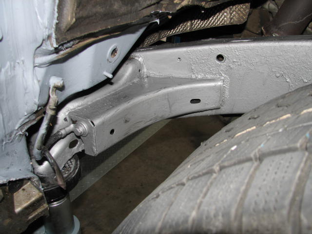

Beiträge: 1827
Re: * Exterieur - Karosserie und Co.
Und der zweite Teil:
Achsteile Vorderachse
Rahmen vorn links
Rahmen vorn links
Rahmen Radkasten Fahrerseite
Rahmen Radkasten Beifahrerseite
Anschließend habe ich alle Teile mit Owatrol Decklack 2* gestrichen, Fotos davon folgen. (habe noch keine gemacht) Nun muß noch der komplette Unterboden sowie die Hinterrad-Achse und Aufhängung behandelt werden. Danach stehen die Chancen gar nicht schlecht, in unserem Haus richtig alt zu werden... Grüßle Olaf075
Beiträge: 22035
Kompliment!
Das sieht ja sehr ordentlich aus!

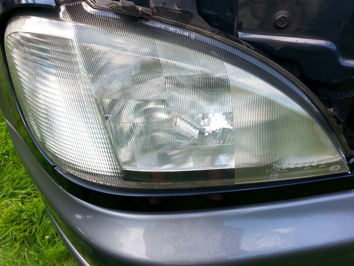

Heute habe ich mal einen einfachen Versuch bzgl. der matter werdenden Scheinwerfer bei unseren M-Klassen ohne Xenon-Lampen gemacht.
Ein Viertelstündchen pro Scheinwerfer mit einfachsten Mitteln und per Handarbeit hab ich investiert und durchaus schon eine Verbesserung erzielt.
Die Abblätterbruchkante der obersten Schicht verschwindet zwar nicht, damit hatte ich auch nicht wirklich gerechnet, jedoch das Gesamtbild ist sehr ansehnlich geworden. Wenn man nicht weiß, worauf man achten muß, sieht man keinen Fehler mehr. Beispielhaft zeig ich hier die Fotos des rechten Scheinwerfers. Beim linken sah es aber genauso aus.
Für ein Stündchen Aufwand ein ansehnliches Ergebnis, finde ich.
Wie lange das so ansehnlich bleibt ist natürlich abzuwarten.
Ach ja, was braucht man dafür:
Eine Tube Discounterzahncreme; einen Spülschwamm (nur die feine Seite, versteht sich); einen Eimer; 5 L Wasser und ein altes Microfasertuch. Zur Not tuts auch ein neues.

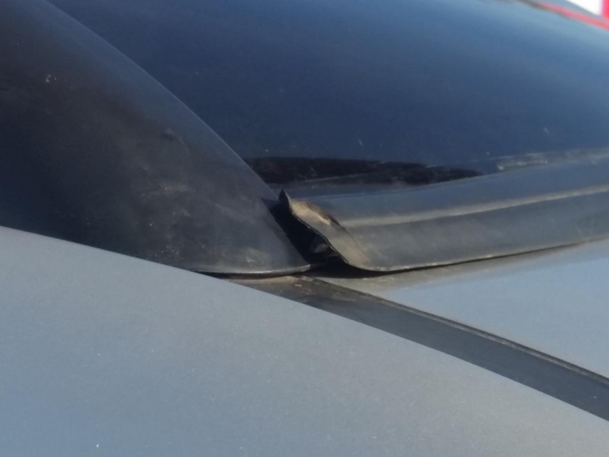

Hallo liebe lLeute,
habe mein Mädchen heute mal wieder Schmuck machen lassen ( Waschanlage ),dabei hat sich ein dichtgummi gelöst. Es geht um den Gummi der zwischen Dach und windabweisser vom Schiebedach ist. Es hat ihn rausgerissen, ein verantwortlicher des Vereins hat es seiner Meinung nach wieder gerichtet, womit ich jedoch nicht ganz zufrieden bin.
ich mache mir Sorgen, daß mir der Gummi bei nervt schnelleren Fahrt den Abflug macht, den er ist ziemlich locker.
Ich habe ein Schadens Protokoll machen lassen, nun die Frage muss der Betreiber für den Schaden aufkommen oder nicht, aber ich denke ja! Was könnt ihr mir dazu raten,schon einmal dickes Danke für eure Hilfe

Hallo Frank152!
Diese Dichtleiste kenn ich gar nicht. Die würde mich aber durchaus interessieren.
Mir scheint die erst mal Sonderzubehör einer Teilefirma zu sein.

Ich habe das Reparaturset von Presto (knapp 15,-€uronen) probiert.
Habe mich aber nicht getraut 2000-er Schleifpapier zu nehmen, also nur letzten Gang mit 5000-er. Top. Sagenhaft was da runter geht.
Im Frühjahr mach ich es auf alle Fälle noch mal, aber dann intensiv.

19:49 Das Scheinwerfer-Reparaturset meinst Du, nehme ich mal an.

Habe Panorama Schiebedach, geht ganzes Dach auf.
ist daher recht großer windabweisser.
Sorry für den falschen Ort für den post

Auf dem Foto sah das aus wie das übliche Glas-Hebe-Schiebedach, weshalb mir das so suspekt vorkam.
Auf den Fotos Deines MLs kann man das Lamellendach ja auch nicht wirklich sehen.
