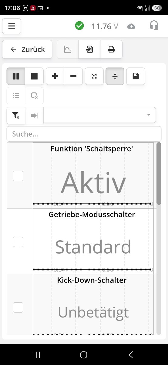

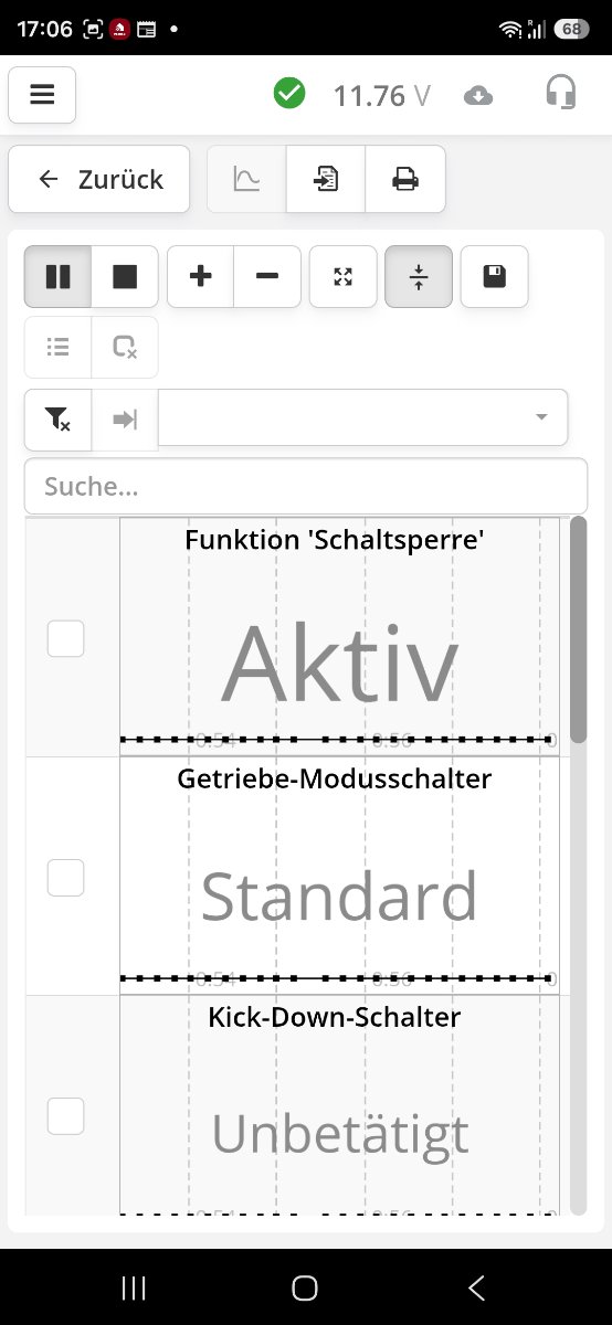

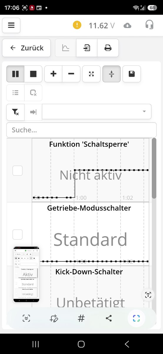

Heute früh funktionierte alles fehlerfrei. Da fällt Fehlersuche schwer. Aber ich habe mal in meiner Diagnosesoftware geschaut, was man da sehen kann. Anbei zwei Screenshots mit dem Zustand der Schaltsperre, der sich mit Betätigen des Bremspedals ändert. Keine Auffälligkeiten.

- Beiträge: 8912
Das werde ich demnächst einfach unterwegs mal machen, wenn der Fehler auftritt. Die Hardware steckt in der OBD-Buchse und die Software ist auf dem Handy. Die Übertragung funktioniert per WLAN. Die kann wirklich erstaunlich tief in das System eintauchen.

- Beiträge: 8912
Hallo Andreas!
Vielen Dank für Deinen Tip! Inzwischen war der Fehler wieder aufgetreten und ich konnte die Signale auslesen. Das Betätigen des Bremspedals wird erkannt und auch die Steuerspannung für den Elektromagneten rausgegeben. Die Batteriespannung ist einwandfrei. Es ist ein mechanisches Problem., das wahrscheinlich durch etwas Schmierung beseitigt wird. Es tritt auch nur bei extremer Hitze auf.
