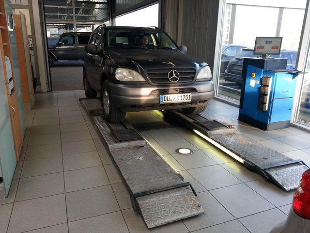

Bei meinem ML wurden heute Fahrwerk und Lenkung auf meinen Wunsch hin sehr eingehend untersucht. Das Fahrverhalten bzgl. Spurrillen und Seitenwind gefällt mir in letzter Zeit nicht mehr so richtig, weshalb ich irgendwelche verschlissenen Teile finden oder ausschließen wollte.
Herr Weirich hat sich dann mal richtig Mühe gegeben, wie ich es eigentlich von den AhK-Mitarbeitern immer erwarten würde.
Ausgiebige Probefahrt - Stoßdämpfertest - Durchsicht auf Bühne auf Rädern stehend - Durchsicht und Spielfeststellung auf anderer Bühne mit hängenden Rädern und offensichtlich auch fachkundiger Hilfe eines mir auch bekannten, zuverlässigen Monteurs.Aber - nichts gefunden! Die Stoßdämpfer brachten der Fahrleistung und dem Alter entsprechende Werte (kein Handlungsbedarf).
Bleiben nun tatsächlich nur noch die schon lange in Verdacht befindlichen Reifen, die nicht, wie ich dachte 7-8 Jahre alt, sondern schon satte 13 Jahre, lt. DOT, alt sind.
Im Winter, bei Temperaturen, die genau richtig für Winterreifen sind, machen die keinen Spaß mehr. Im Sommer sind die noch weich genug, dann gehts.
Obwohl da noch reichlich Profil drauf ist und alle 4 Reifen sehr gleichmäßig abgefahren sind, müssen nun kurzfristig neue Pneus her, um das Wohlbefinden im ML wieder herzustellen. Ab morgen geht die Sucherei danach los.

Und, was ich noch fragen wollte: Wo bleiben die Fotos?
Schöne vom ML und hier auch welche von der Untersuchung?
