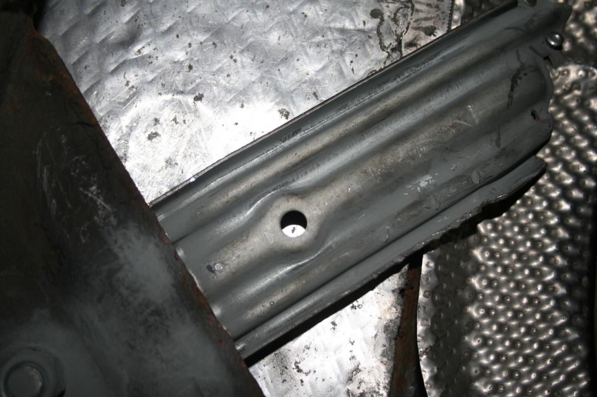

Ein Tip für alle: Wärmeleitblech über dem Auspuff-Mitteltopf ist abkorrodiert und scheppert auf dem Topf lustig vor sich hin. Passanten drehen sich erstaunt um.
Verwendung fand ein Versteifungsblech aus einer Waschmaschine: schräg angeschnitten und leicht gebogen, verschraubt mit der am Pkw angebrachten Rahmenecke, die sogar das passende Loch hatte.
Blech verschraubt, drückt das Leitblech an den Wagenboden, wie festgenagelt.
Das Verschrauben wäre mit den rostigen Bodenschrauben wohl eh' nicht gegangen.
Harald151

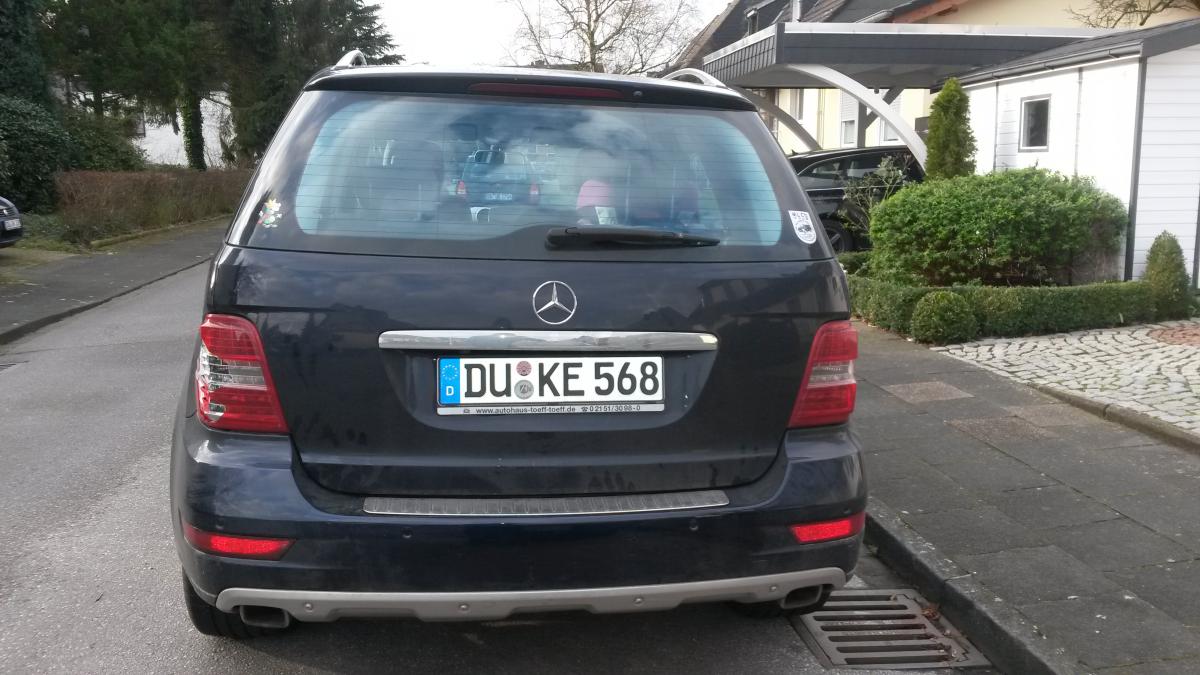

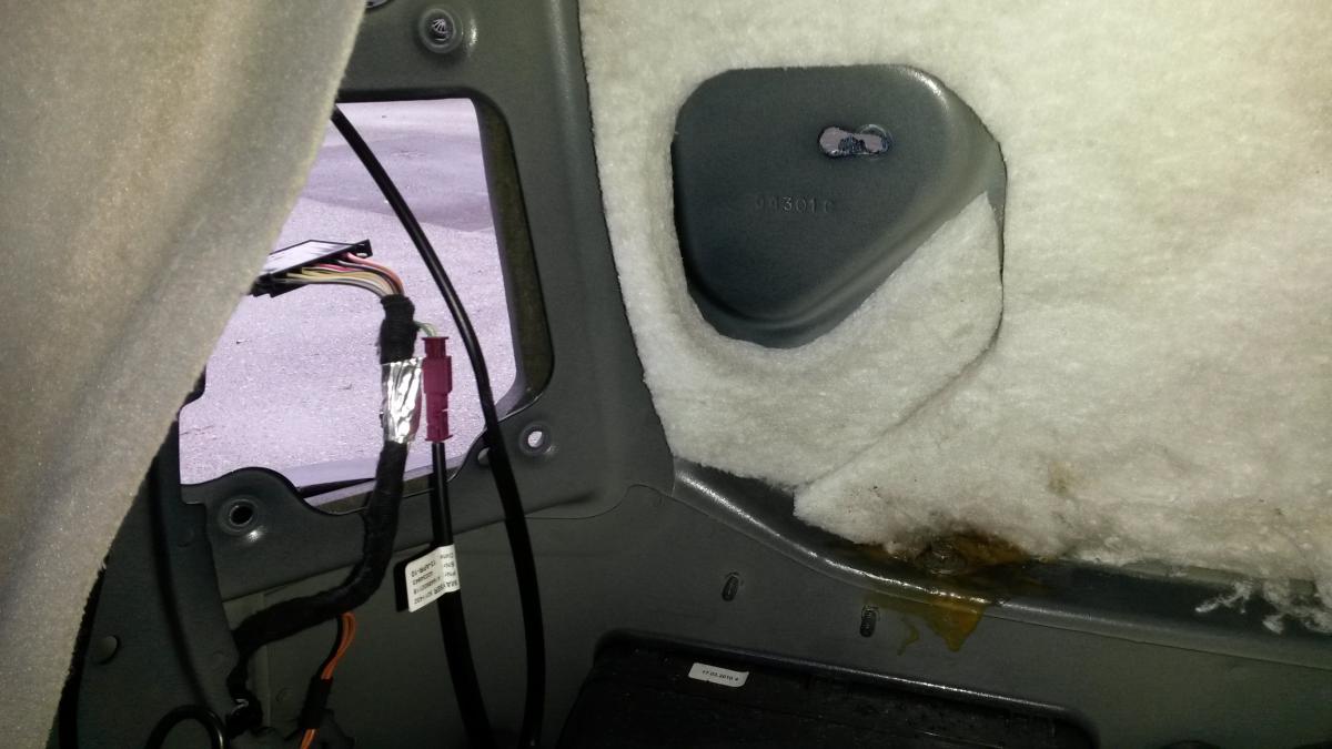

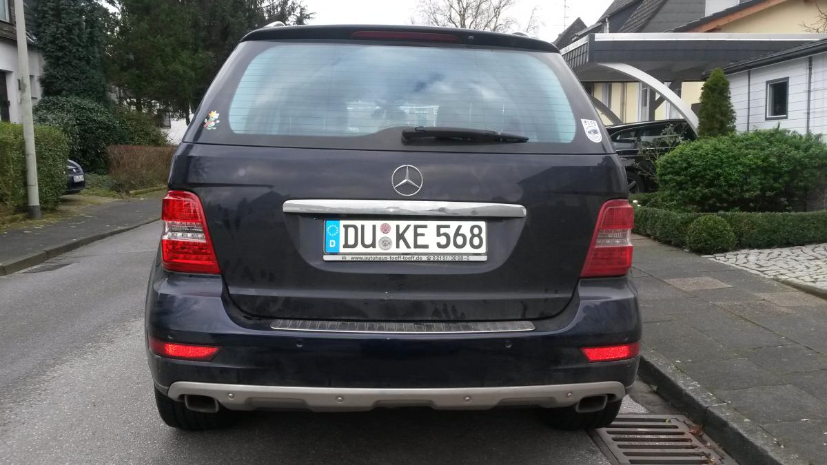

Hallo, ich habe heute die Heckleuchte links getauscht. Die Anleitung war ganz hilfreich. So ging das ganz schnell ohne, dass ich lange überlegen musste. Allerdings ließ sich die Steckverbindung nicht ziehen solange die Leuchte noch festgeschraubt war. Auf der linken Seite kommt man da nicht mit den Fingern rein, um die Verriegelung zusammenzudrücken. Dazu musste ich die Leuchte erst lösen und herausziehen. Dann war das kein Problem mehr.
Hier ein paar Bilder zur Illustration des Vorgangs.
Vorher:
Leuchte entfernt
Leuchte entfernt von innen
Leuchte erneuert
Die meiste Zeit habe ich damit verbracht, zu versuchen, den Stecker zu ziehen, bis ich auf die Idee kam, dass ich erstmal die Leuchte ausbaue und dann den Stecker ziehe. Der Rest war eine Sache von wenigen Minuten.
