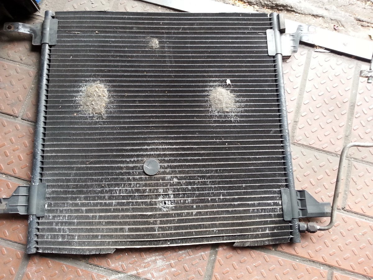

Mein Altteil sah seinerzeit so aus:

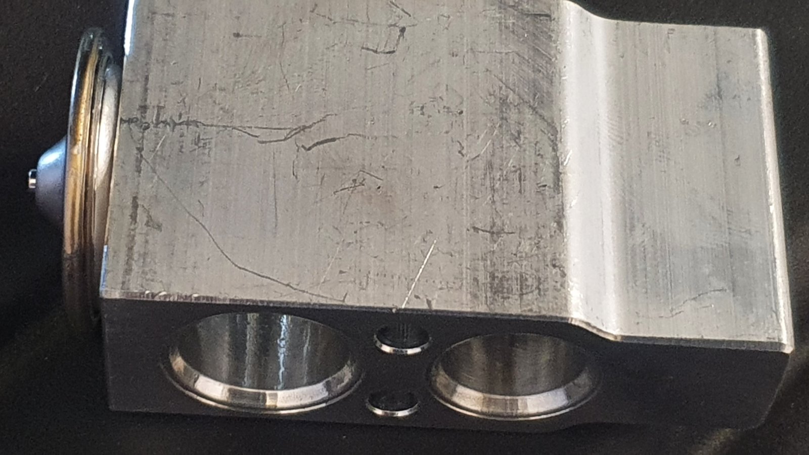

Meine Klimaanlage kühlte auch nur noch wenig.
Eine Überprüfung von mir ergab, daß das Expansionsventil, welches in der Spritzwand vorne rechts sitzt, ölverschmiert war.
Expansionsventil
Expansionsventil
Ich habe das Expansionsventil, die Trocknerpatrone und den Kondensator vorsichtshalber erneuert.
Das teuerste von den Teilen war die Kältemittelleitung vom Kondensator zum Trockner.
Orginal Mercedes. Erst nicht mehr lieferbar, dann doch noch bei 7 Händlern in Deutschland zu bekommen.Gerade gesehen be Klaus etwas weiter unten ist die Leitung am Kondensator zu sehen.
Für 135,-€
Gruß Sascha

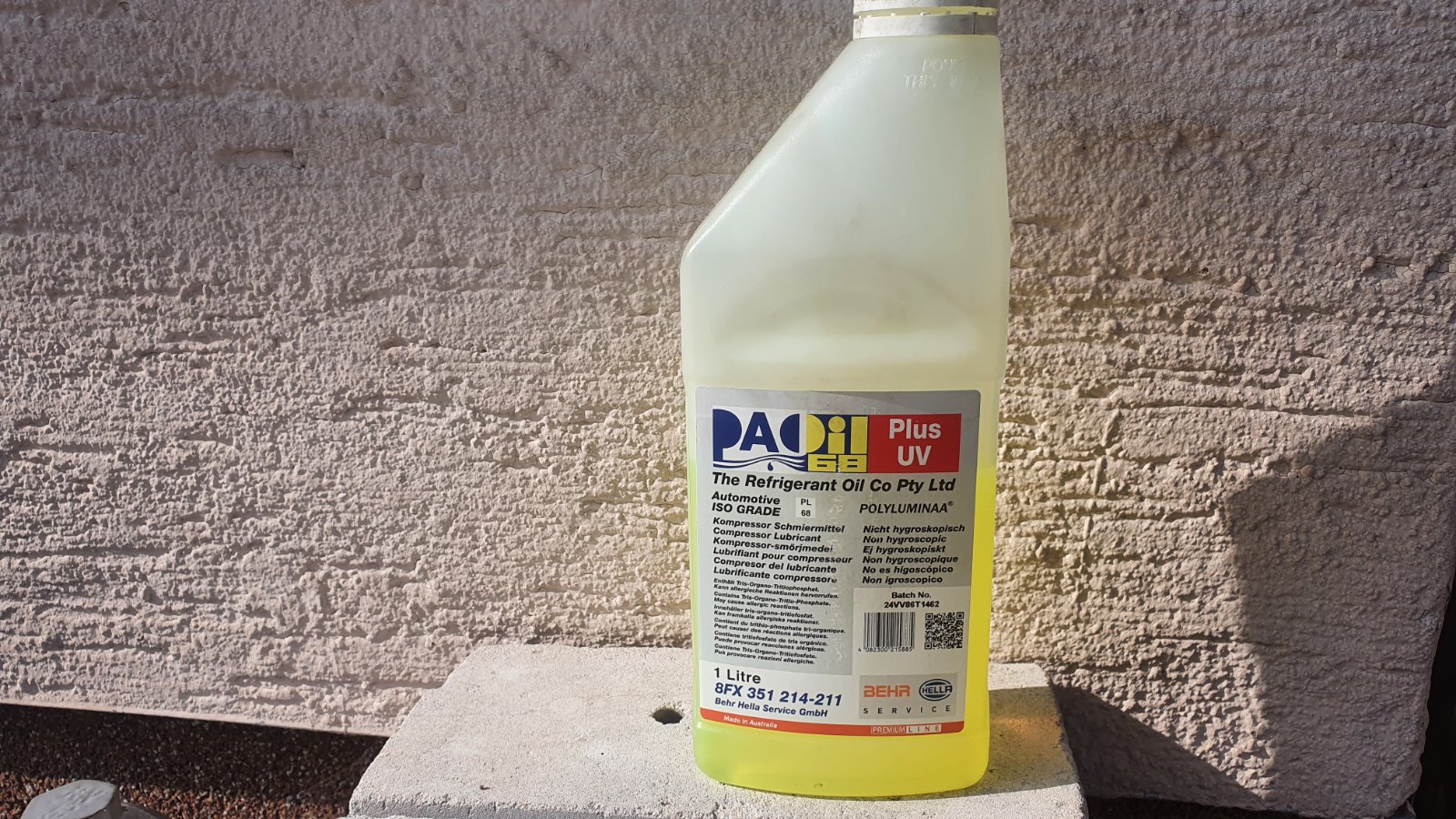

Als erstes, wenn ich nix feststellen sollte, benutze ich immer ein fluoreszierendes Klima-Kompressor-Öl Namens Pao 68 von Hella.
Richtig benannt Kompressor Schmiermittel
Da gibt es auch eine Tabelle von Hella im Internet mit den benötigten Ölmengen. Das braucht man um die Bauteile der Klimaanlage zu schmieren. Dieses wird beim Absaugen mit abgesaugt und die Menge wird vom Gerät separiert, so das man die Menge hat.
Mit einer UV Lampe kann man dann schön das gelbe Öl sehen. Es verbleibt ja auch ein Rest davon im Kompressor und Leitungen. Bei Kompressor-Tausch nehme ich die angegebene Menge und sonst nur das was man rausgelassen hat. Allerdings wenn der Kompressor gefressen hat muss man spülen wegen den Spänen.
Die sieht man beim abschrauben der Leitungen am Kompressor. Das spülen könnte ich nicht machen. Wenn die Anlage Kältemittel verliert auch nur über einen längeren Zeitraum ist irgendwas undicht. Immer!!
Und oft ist der Kondensator undicht wegen Korrosion und Steinschlägen. Aber ich hatte auch schon Leitungen und/oder Anschlüsse, da die Gummis spröde werden und oder schlicht das Aluminium angefressen ist und wie Rost aufgequollen ist.
Grüße Sascha

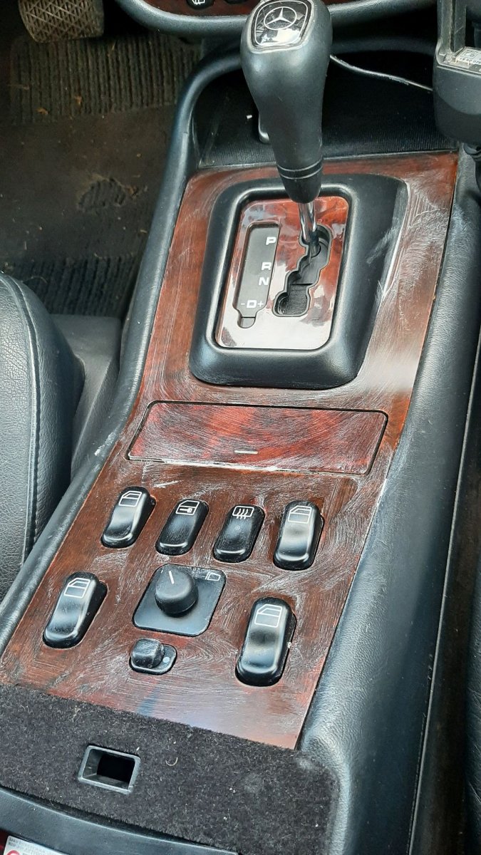

Ich habe heute mal die Zeit sinnvoll genutzt, während ich auf die Holde gewartet habe - und habe mich den von den Vorbesitzern schwer vernachlässigten Holzapplikationen im Jagdwagen angenommen...
Hier die "Einbalsamierung" mit SWIZÖL Cleaner Fluid - es ist schon erstaunlich, was da noch extra runter geht; die Intarsien wurden ja schon mal grob gereinigt.
Das ist das Wunderwachs für Holz - kam auch schon im W 124 zur Anwendung. Aufgetragen wird das in der Tat mit den blanken Fingern und quasi einmassiert.
Jetzt kann man das Ergebnis bewundern; das Wachs wird mit einem speziellen Tuch auspoliert - netter Nebeneffekt: Das Zeug riecht total genial!

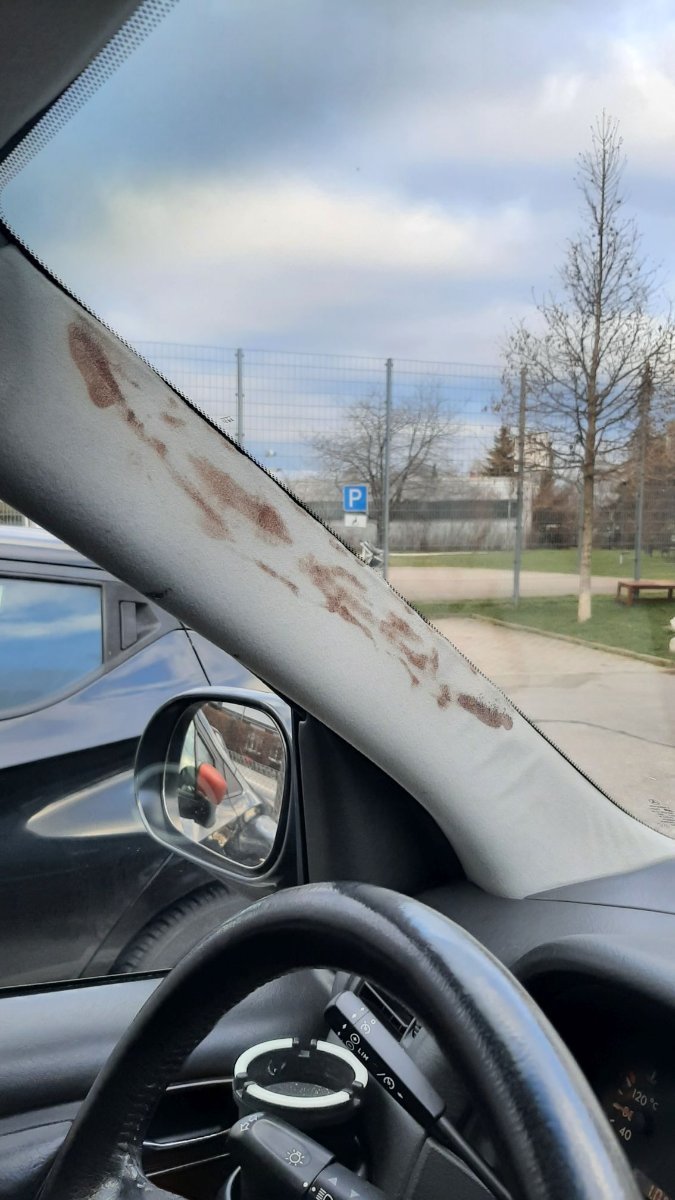

Achja - und so schaut es eben aus, wenn man den Stoff an der A-Säule eher suboptimal wieder anzukleben versucht...
Ich vermute mal, jetzt ist es vielleicht nachvollziehbar, warum mir den Innenraum (noch) einigermaßen peinlich ist. Aber es wird ja langsam - morgen kommt die zweite A-Säulenverkleidung; die erste ist schon da. Einzig das Wetter ist momentan eher nicht dergestalt, daß Schrauben Spaß machen würde. Wenn das angegangen wird, werden auch gleich das Handschuhfach und der Türdichtgummi auf der Fahrerseite ausgetauscht (liegt alles schon parat).
