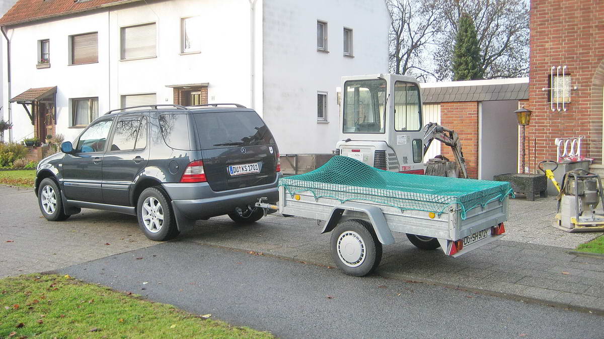

ML 320 mit Anhänger MLCD M-Klasse 001
Eigner: KlausJS Glänzende neue "Augen"
im Nov. 2019
Frisch gewaschen
im Juli 2018
Aug. 2012 mit WoWa Cristal 530DB Nov. 2011 Winterreifentransport Juni 2002 im BW-Testgelände

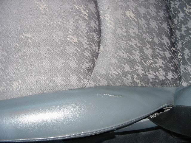

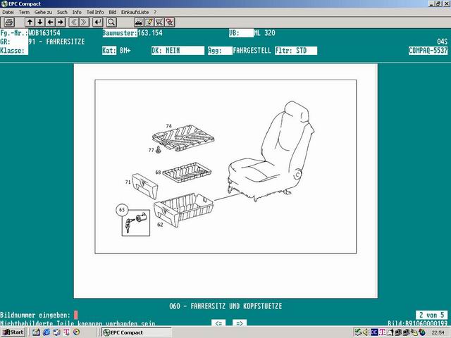

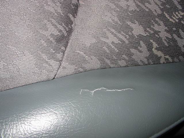

 - Sitzbezugrisse Sitzfläche und Rückenlehne Fahrersitz
Bekannter Materialfehler. Steht auch im WIS. Wird nicht auf Kulanz erledigt, da die Risse meist erst im
 3. Jahr auftreten und dann der ML ja schon viel zu alt ist...
Materialpreise: Sitzflächenbezug ca. 350,-€; Rückenlehne ca. 357,-€ in bekannt minderwertigem Material!

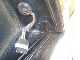

Hupe low rechts - Hupe rechts (low) ersetzt, links (high) repariert.
Material: 28,68€ zzgl. MwSt.
Arbeit: ... hab ich selbst erledigt.
Die ausführliche Beschreibung mit weiteren Fotos befindet sich im BoxenStop-Forum "Elektrik".

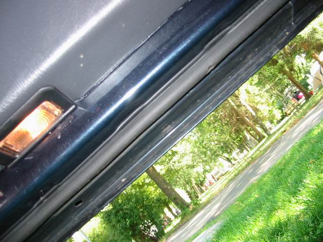

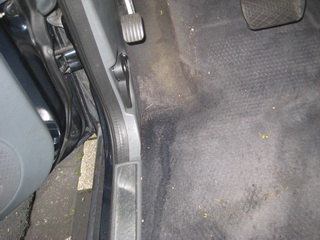

Regenwasser im Fahrerfußraum
 - Glasschiebedach Ablaufschlauch links vorne
 gereinigt und instand gesetzt

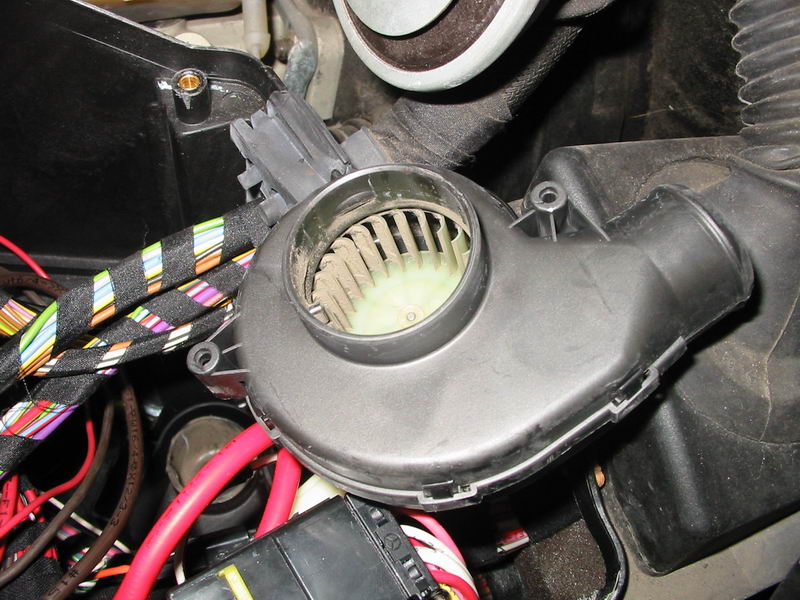

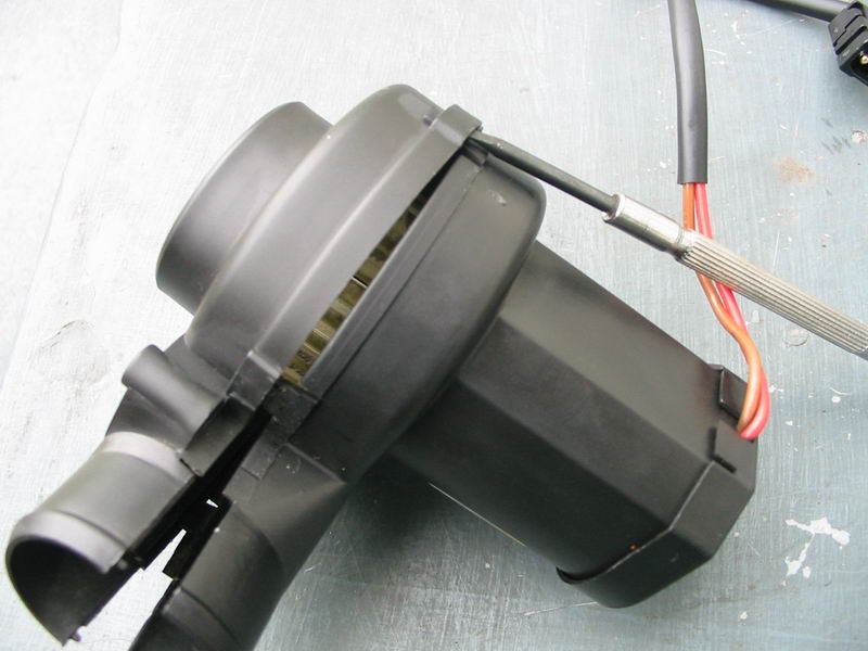

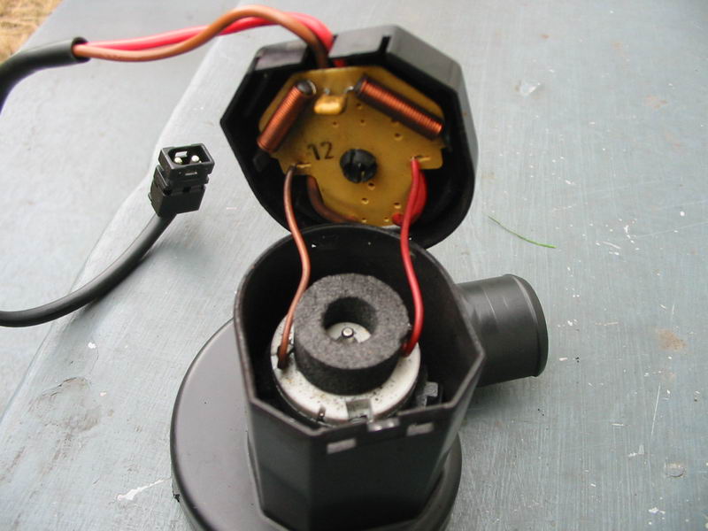

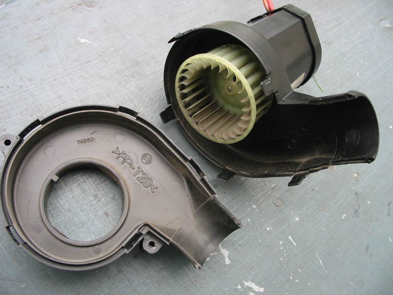

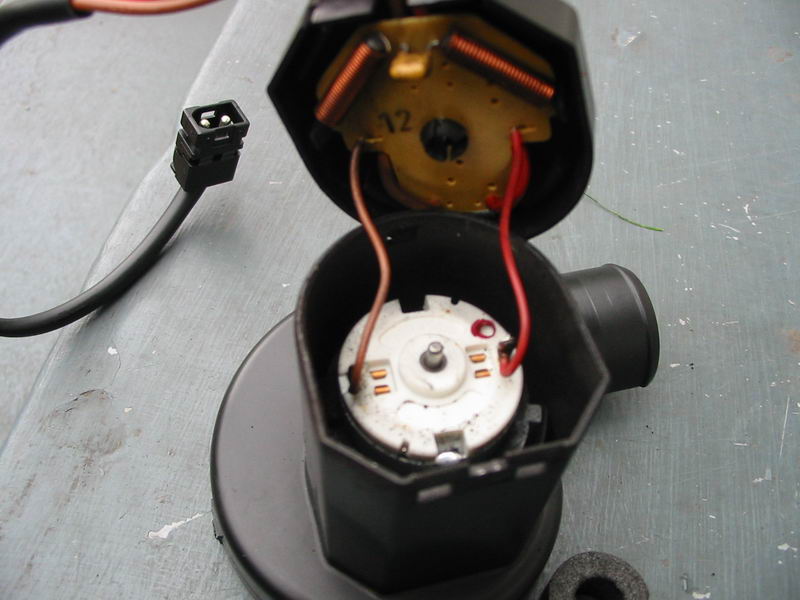

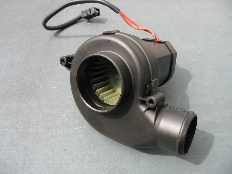

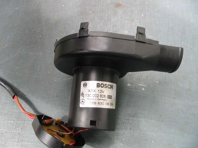

 - Restwärmepumpe erneut ausgetauscht
Erst mal habe ich eine defekte mit den üblichen neuen, speziellen MLCD-Kohlen ausgestattet und instand gesetzt. Da ich das schon einige male gemacht hatte, war das keine Großtat und auch der Austausch derselbigen war bestens vorbereitet und ging locker von der Hand.
Mit einigen Fotos hab ich diese Reparatur im MLCD-Forum BoxenStop/Motoren... dokumentiert.
ToDo
 Sep. 2017
  164.500 km
 - Restwärmepumpe
Diese hat den Dienst quittiert. Warum muß noch geklärt werden. Fehlendes Geräusch und fehlende Wasserbewegung nach dem Abstellen des Motors zeigen diesen Fehler an.

 Mai 2017
161.000 km

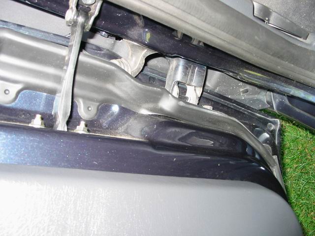

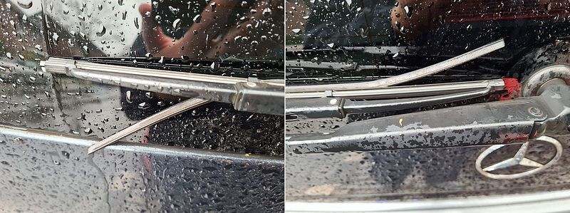

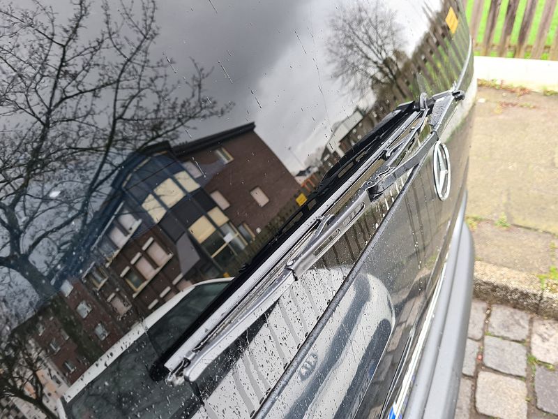

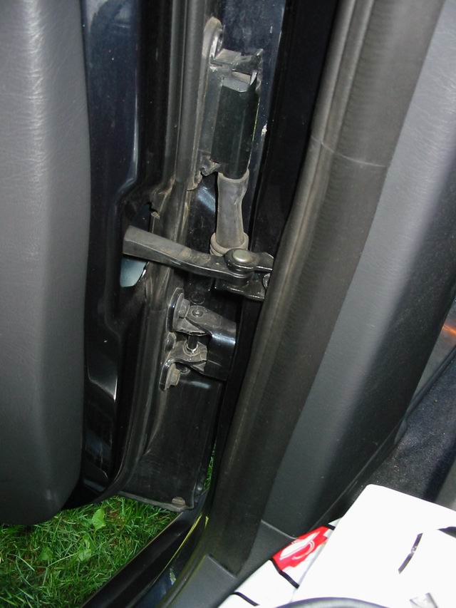

 - Wischer Hecktür instand gesetzt, gewartet und die am Anschluß abgebrochene
 - Wischerdüse ersetzt.
Kosten: 13,52€ für die Düse über KJS-Service beim AhK bezogen.
An 2 Terminen per "do it yourself" erledigt.
ToDo
 Mai 2017
  160.800 km
 - Wischwasserschlauch in der Hecktür.
Mit markantem Geräusch und Wasser aus innerem Türgriff und unten aus der Hecktür hat dieser sich wohl vom Wischermotorgehäuse verabschiedet.
ToDo

 - Heckscheibenwischer
Geht bei extrem hohen Außentemperaturen nicht in die Endposition zurück. Kontaktprobleme die genauer in Augenschein genommen werden müssen, wozu die Heckklappenverkleidung runter muß.
 - Juni 2016 155.600km Die Schmierung scheint letztendlich geholfen zu haben.
                                     Der Fehler ist nicht wieder aufgetreten.
   Trotzdem laß ich das "Ticket" hier mal auf, denn sehr hohe Außentemperaturen hatten wir heuer noch nicht.
 - Jan. 2016 Seit es kälter (unter 10°C) wurde funktioniert der Heckwischer wieder wie neu.
Ob die Schmierung nun doch noch wirkte oder der Fehler sich bei höheren Temperaturen wieder einstellt bleibt abzuwarten.
 - Aug. 2015 Nun geht trotz mehrfacher Schmierung der Achse von außen nichts mehr ohne händische
                   Unterstützung => dringender Reparatur/Austauchbedarf
 - Mai 2015 149.900km Der Fehler ist einmal erneut aufgetreten.
 - Mai 2014 139.000km Bisher ist der Fehler nicht wieder aufgetreten.

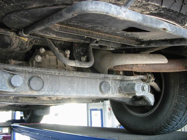

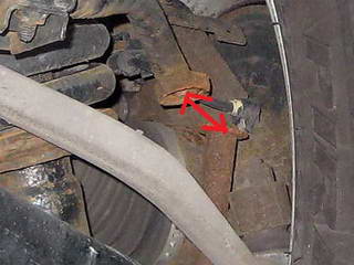

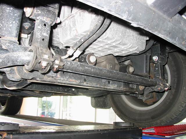

 Juli 2016
  155.900 km
 - Lenkhydraulikleitungen, Leitungsstoßdämpfern (Ventilen) und Dichtungen ersetzt
wegen Durchrostung der von oben ins Lenkgetriebe gehenden Leitung.
Die Arbeiten wurden im Mercedes-Benz Autohaus Kniest in Neuss mit MLCD-üblicher Betreuung und MLCDler-Vorteilen/Rabatten durchgeführt.
Logistik: Ein passender Anhänger (Pritsche mit hoher Zuladung) wurde kurzfristig vom MLCDler Rainer052 besorgt, mit meinem ML beladen und mit dessen ML 320 CDI nach Neuss gezogen.
Kosten: 45,-€ & ein paar besondere Leckerchen vom Winzermeister der MLCD-Clubweine.
AhK-Arbeit: 154,13€
Material: Leitungsreparatursatz Lenkhydraulik; 2 Stoßdämpfer; 1,2L Lenkungsöl u. div. Kleinteile 187,96€
Zahlbetrag: 342,09 + MwSt. = 407,09€

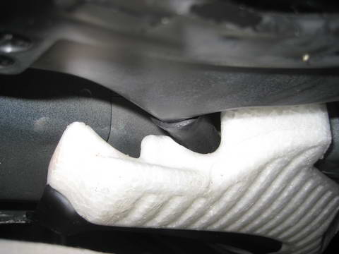

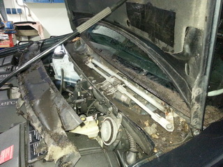

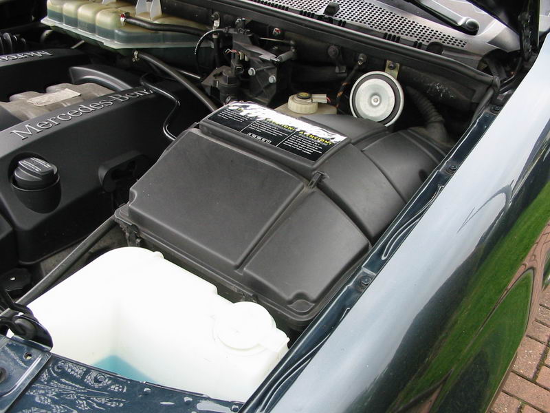

 - Schaumstoffbarrieren
Der Wasserkasten war dermaßen verschmutzt, daß bei der Demontage einige Haltezungen der äußeren Gitterabdeckung abbrachen.
Deren Funktion wurde durch 2 selbstschneidende, rostfreie kleine Schrauben übernommen.
Kosten: Die Schaumstoffe waren seit langem an Lager.
Arbeit: MLCDler-DoItYourself: Selbst ausgeführt mit entrostender und sandstrahlender Unterstützung von Olaf075 in der MLCD-Außenstelle Süd (VorAllgäu)
ToDo
 Mai 2014
  139.200 km
Gegen groben Schmutz im Wasserkasten müssen ersetzt werden.
ist damit erledigt!

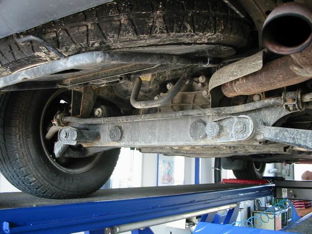

 - Rostschutz erneuert/ergänzt
Der gesamte Unterboden inkl. Rahmen wurde an allen sichtbaren Roststellen grob entrostet und gereinigt und dann mit schwarzer, glänzender Rostschutzfarbe neu gestrichen.
Kosten: Farbe (Aldi-Süd) aus dem Bestand
Arbeit: Selbst ausgeführt auf der Bühne
            der MLCD-Außenstelle Süd (VorAllgäu)-Werkstatt
            Rostschutz ist damit vorläufig erledigt!

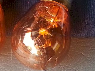

 - Blinkerlampe rechts und links und
 - Bremslampe links und
 - Leuchtenaufnahmebuchse links getauscht
Es blinkte mal wieder mehr weiß als gelb.
Kosten: Material aus Bevorratung
Arbeit: Do it yourself mit sorgfältiger Reinigung auch aller umliegenden Teile, ca. 1h.
Siehe dazu auch §88 und das Thema BoxenStop/Elektrik im MLCD-Forum

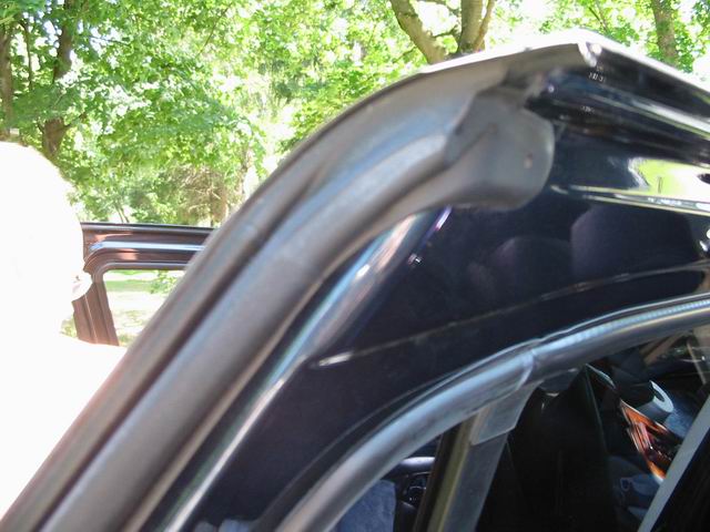

 - Schiebe-Hebe-Dach elektrisch in Glasausführung gereinigt, gewartet und das Spaltmaß der Dichtung
   zwischen Glas und Karosse im vorderen Bereich eingestellt.

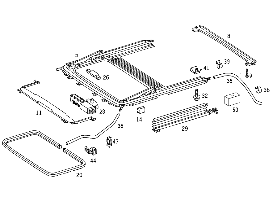

Apr. 2015
148.700 km
Fahrerfußraum nach Regenwassereinbruch durch
 - verstopfte Schiebedach-Abfußleitung trockengelegt. Leider sammelt sich im unteren Teil der Abfußschläuche hin und wieder Schmutz, weshalb die jährliche Reinigung dieser angeraten ist. Sonst gibts irgendwann nicht vorgesehene Fußbäder.
Eigenleistung (Wartung); Kosten: Keine (außer einer halben Küchenrolle zur Teppichtrocknung).
ToDo 13 vom
 Apr. 2015
  148.000 km ist damit erledigt.
 - Ablaufschläuche des Schiebedachs reinigen, Schiebedach reinigen und warten
Wassereinbruch im Fahrerfußraum nach/bei Starkregen deutet auf zugesetzte Ablaufschläuche.

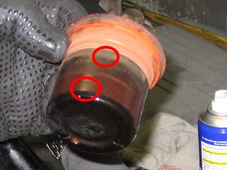

 - Motorölwechsel mit Filter   ...nach nur 3 Jahren, 3 Monaten und 19.700km...
Aber, es war halt ganz schön schwarz. Deshalb gabs nun neues Mobil 1 NewLive 0W-40   8 Liter + etwas.
Filter (weil kein MANN lieferbar war): febi bilstein 32910 Ölfilter (mit allen Dichtringen)
Beides bei amazon.de über die MLCD-Banner für zusammen 112,81€ incl. MwSt. u. Versand eingekauft.

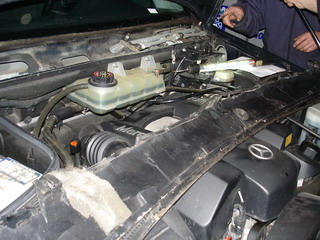

 - Kühlwasserausgleichsbehälter ersetzt
Beim AhK in Dormagen wurde dieser beim Motorlagertausch beschädigt (Undichtigkeit am oberen Anschluß).
Material und Einbau wurden vom AhK übernommen. Die zusätzliche Anfahrt incl. Zeit von mir.

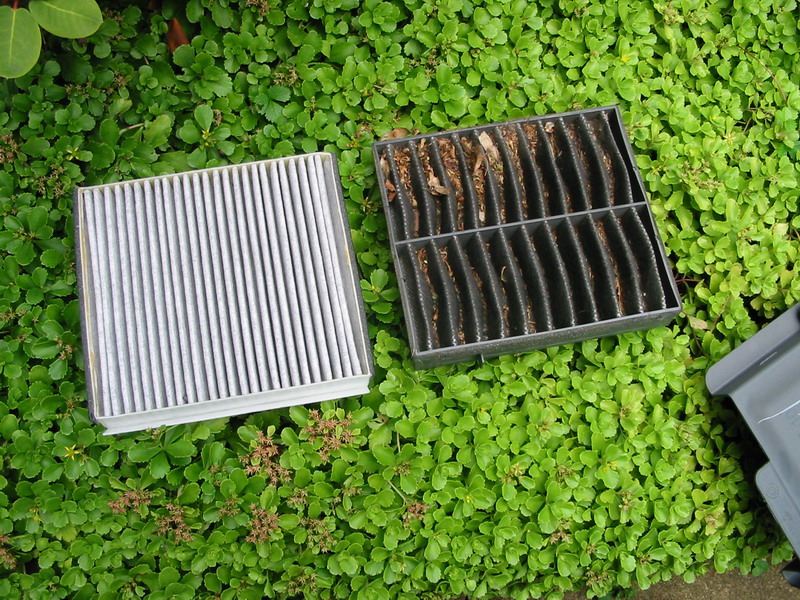

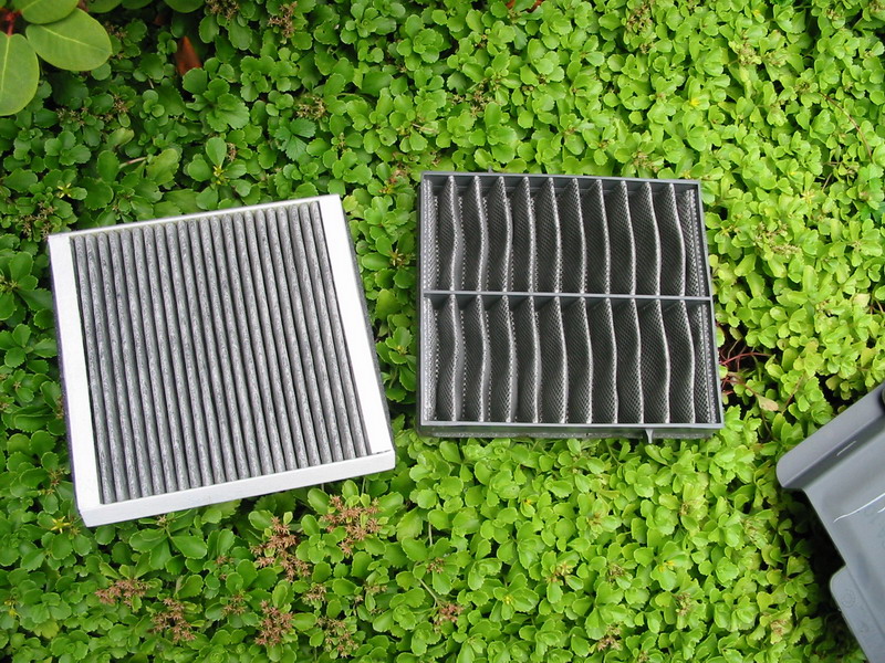

97
 Mai 2014
139.200 km

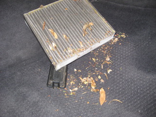

 - Innenraum-Aktivkohlefilter ausgetauscht.
   MANN CUK2338 für 26,-€ inkl. Versand u. MwSt.
   Einbau selbst erledigt.
   Siehe hiesigen §§19, 27, 34, 35 und im Auditorium
   das Thema Interieur.

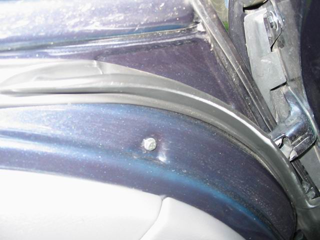

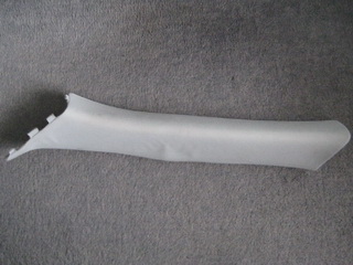

 - Verkleidungen der A-Säulen
Nach unsachgemäßen Vorreparaturen Originalstoffbezug gerichtet und neu verklebt.
Bezug strukturell und farblich aufgearbeitet.
Kosten: Sprühkleber (textilgeeignet) ca. 4,-€; Farbspray 10,50€ Arbeit: Kpl. ca. 4 Stdn. do it yourself
Ausführliche Beschreibung im Auditorium/Interieur.

94
 Aug. 2013
137.400 km
 - Querlenker VA rechts
Ein neuer, originaler wurde beim AHK in Neuss eingebaut.
Kosten: Mit allen MLCD-Vergünstigungen (Elekto-Smart als Leihwagen für 2 Stunden) 325,81€
Ausführlicheres steht im Audit/Fahrwerk.

Nur mir aufgefallen bei der Dekra HU-Vorstellung. Die rechte Koppelstange hat sich zerlegt und fehlt teilweise. Weggerostet ist die erste Diagnose. Genaueres mit Fotos siehe Audit/Fahrwerk.

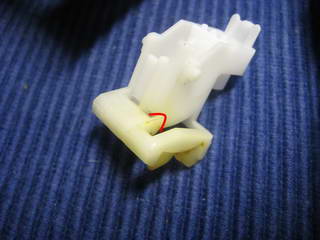

 - Schalterblock Mittelkonsole / Fensterheberschalter
   erneut repariert. Siehe dazu auch §61.
Die Schaltwippe des Fensterhebers Fahrerseite hatte eine Materialriß.
Diese wurde ersetzt, aus einem vorhandenen "Ersatzteilträger". Die Kontakte der beiden vorderen Fensterheber wurden gerichtet und dem Verschleißzustand der Kunststoffschaltwippen angepaßt.
Schaltwippe mit Riß (rot markiert)                               Kontakte im ungerichteten Zustand
Durch die andauernde, offensichtlich auf Dauer zu hohe, Federkraft auf den Schaltwippenkunststoff, verziehen sich diese im Alterungsprozeß und reißen oder brechen zum Schluß. Bevorzug wenn es richtig schön kalt ist...   :o)
Da schon mal alles auf war hab ich auch gleich noch die Glühlampe der Schalteinheit und die des Zigarettenanzünders (Stecklämpchen 1,2W) ausgetauscht. Die funktionierten zwar noch, waren aber alterungsbedingt schwarz geworden waren.
ToDo
 Dez. 2011
 - Schalter Heckscheibenheizung klemmt in Mittelkonsole.
Nach der letzten Reparatur des Fensterheberschalters beim Schrauberstammtisch im Nov. 2010 ist das Ding etwas schwergängig. Vermutlich muß das nur ein wenig "gerichtet" werden.
...wurde gleich mit erledigt. Das ist nun wieder leichtgängig wie neu.
Reparaturzeit, weil, man kennt sich ja beim 3. mal schon aus, ca. 1 Stunde.

 - Abdichtung Windschutzscheibe
Seit dem Austausch dieser im Juni 2012 (§76) waren erhebliche Windgeräusche und Feuchtigkeit im Innenraum festzustellen. Es wurde eine zusätzliche Dichtnaht angebracht.
    Die Feuchtigkeit kam zumindest teilweise von undicht gewordenen
 - Ablaufschläuchen des Schiebedachs
    an dessen Anschlüssen. Diese wurden mit spezieller Dichtmasse behandelt.

 - Innenraumfilter gereinigt
    Erwartungsgemäßen halben Baum, unter dem der ML meistens parkt, entfernt.

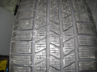

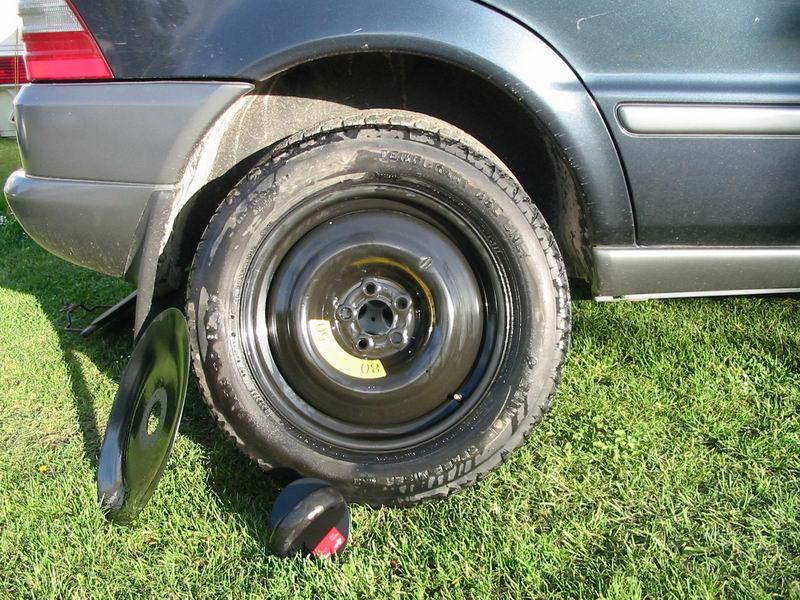

 Nov. 2011
128.000 km
 - Winterreifen/-räder montiert
Im *vW mit ausführlicher Dokumentation für 85,-€ incl. MwSt.
Reifen von Raimund035 275/55 R17 109H Pirelli Scorpion Ice&Snow M+S DOT 1704 für 480,-€
Die Reifen sind asymmetrisch, haben also eine festgelegte Innen- und Außenseite, sind aber nicht laufrichtungsgebunden.
Die Neuen machen einen sehr guten, komfortablen Eindruck. Eine echte Verbesserung zu den schon etwas ausgehärteten Dunlop Grandtrek.
Zu §63   Die "Sommerräder" Gandtrek wurden nach der Demontage geprüft, da schon wieder ganz leichte Unwucht, so bei 70km/h da war. Diese war auch auf der Maschine an 2 Rädern nachweisbar mit 10 bzw. 20g.
Eine Verdrehung der Reifen auf den Felgen konnte durch die im Juni gesetzten Markierungen ausgeschlossen werden.
R (g) innen außen
1 20 15
2 45 20
3 95 5
neu 45 10
4 20 10
Die neuen Winterräder bekamen auch wieder diese gelben Strichmarkierungen. Hier aber direkt zentrisch auf bzw. über die inneren Klemmgewichte, welche auf diesen Felgen Verwendung finden konnten.
Der dritte Reifen wurde, um 90° verdreht neu auf die Felge montiert, da die Unwucht mit 95g zu hoch erschien. Der gewünschte Erfolg stellte sich ein, wie man in der Tabelle sieht.
Die Räder mit den größeren Gewichten konnten auf die Hinterachse montiert werden. Der Luftdruck wurde auf die im Winter üblichen +0,2bar auf 2,4bar gesetzt.

68
 Aug. 2011
126.500 km
 - Schwingungsdämpfer ersetzt
da dessen Polymer sich weggedrückt hatte und zu 3-4mm Querschwingungen des Rippenriemens führte. Um Folgeschäden zu vermeiden wurde der ML per Pritsche zur Werkstatt gebracht.

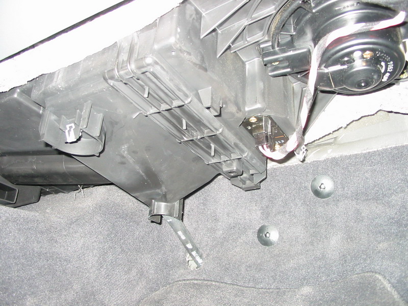

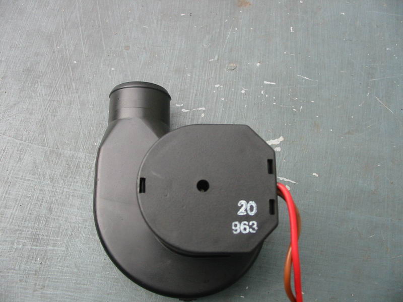

65
 Juni 2011
124.500 km

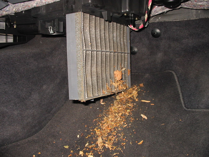

 - Innenraumlüfter hausgebaut und gereinigt
 - Innenraum-Aktivkohleluftfilter gründlich gereinigt
Vom Laternenparkplatz war da mal wieder ein halber, fein zerkleinerter Baum drin. Irgendwo kommt halt immer was durch den Luftansaugkasten... Da das schon unangenehme Geräusche (Blätter im Lüfterrad) machte, ließ sich diese Wartung nicht mehr verschieben.

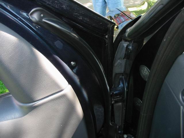

 - Türfangband hinten links ersetzt
Aug. 2009: ...das Türfangband muß ersetzt werden, denn die Schmierung hat die Geräusche (§43) mal gerade ein paar Wochen beseitigen können. Da die Feder darinnen recht stark korrodiert ist, wir wohl auch ein anderes Fett da keine Abhilfe mehr schaffen.
 - Aufbereitung und Lackierung aller Türunterkanten
Okt. + Nov. 2010: Rost arbeitet unterm Lack an den Türunterkanten
Noch ist er nirgends durchgebrochen und zu sehen, aber er ist da.
Lt. §58 wird sich nun gekümmert...   ...sap...

 - Hintere Blinkerlampen ersetzt, da diese mal wieder, nach nur 2 Jahren (s.u.) weiß geworden waren

 - Stoffbezug beider A-Säulen faltig und lose
Repariert mit Klebeband-Pads wie im Audit /Interieur genauer beschrieben.
 - Zusätzliche Türdichtung (selbstklebend) Beifahrertür vorn, unten hat sich schon im Okt. 2010 auf ca. 30cm
   gelöst. Neuverklebung mit Profilgummikleber war erforderlich.

 - Unterbodenkontrolle
     Korrosionskontrolle nach Unterbodenbehandlung (§45) im Juni 2009.
     Ergebnis: Kein direkter Handlungsbedarf
 - Traggelenk-Kontrolle
     Nur das vordere Linke hat ca. 1mm Spiel. Bei allen anderen ist kein Spiel feststellbar.
     Alles bestens für die Laufleistung...
 - Durchsicht / Mängelsuche Rahmen/Fahrwerk/Lenkung
     Keine Auffälligkeiten. Alles im grünen Bereich.

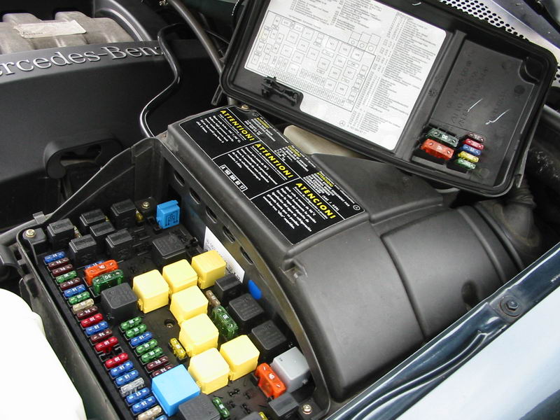

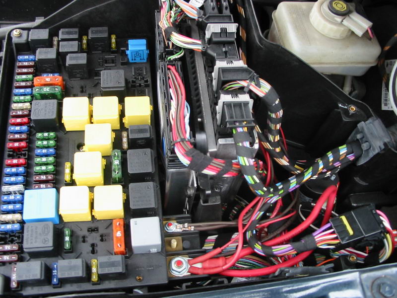

 - Lüfter E-Box   Erneuter Austausch!   (41 Apr. 2009 110.400km)
Fehlerauswirkungen: Bremsen heißgelaufen auf Grund von Überhitzung der E-Box-Agregate
Die genaue Beschreibung dessen steht wieder im Audit unter "Bremsen..."
Ersatzteil auf MB-Garantie durch *vW.
Die vielen unsinnigen Fehlerspeichereinträge wegen der Elektroniküberhitzung wurden gelöscht.

Der üblicherweise im Oktober fällige Räderwechsel auf Winter hat heuer erst ganz am Ende des Novembers stattgefunden. Bei durchweg 2-stelligen Tagestemperaturen im Ruhrpott war das erst jetzt dran.
In Eigenarbeit - wie fast immer.
Die abgebauten Dunlop Grandtrek, die ab Werk verbaut waren, haben immer noch durchweg über 3mm Profil. Trotzdem werde ich diese wohl nicht mehr im normalen Alltagsbetrieb fahren. Nach nun über 10 Jahren sind die Pneus wohl etwas "verhärtet", was der Lebensdauer dieser zugute kommt aber aber dem Komfort und der Sicherheit abträglich zu sein scheint.

 - Rost im Bereich des Rahmens, des Fahrgestells und des Unterbodens
Beim MLCD-Stammtisch 49 in Bochum habe ich dem Unterboden, samt Rahmen und geeigneter Anbauteile, mit der schwarzen Farbe "direkt auf Rost" in mehreren Stunden Gruben-Streicharbeit ein nun wieder rostgeschütztes, glänzendes Aussehen gegeben.
Siehe dazu auch §36   Der von unten schon sehr lange immer wieder häßlich anzusehende Rost ist damit bis auf Weiteres erledigt. Wenn diese Farbe so gut wirkt und haltbar ist, wie die bisherigen Erfahrungen damit zeigen, sollte nun erst mal Ruhe sein mit Rost an Rahmen und Unterboden.

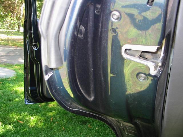

 - Schloß der hinteren linken Tür ausgebaut, repariert und eingebaut.
Der vor Jahren schon mal aufgetretene Fehler war: Bei direkter Sonneneinstrahlung auf die Tür mußte die Automatikschließung bei 15km/h diese Tür 3 mal kurz hintereinander verschließen.
Der Microschalter, der "Tür verriegelt" signalisiert war schwergängig.
Da die Türverkleidung schon mal offen war, habe ich auch gleich das
 - Türfangband, welches immer wieder, nun auch trotz Schmierung, knarrende Geräusche verursachte, ausgebaut und die eingebauten, sichtbar korrodierten  Federn durch die rückseitigen Bohrungen mit Öl versorgt. Nun ist wieder Ruhe  :-)
Quasi nebenbei habe ich dann noch die
 - Dämmatte der Tür mit Profilgummikleber neu verklebt. Bekanntermaßen lösen sich diese ja ganz gerne teilweise ab, weil MB bei der Produktion wohl umweltfreundlichen, aber wenig geeigneten Kleber für diese Matten verwendet hat. Nun klingt die Tür auch wieder "wie neu" :-)

 - Restwärmepumpe instand gesetzt
Mit dem MLCD-Reparatursatz (Kohlen mit höherer Standzeit und Einbauhilfe).

 - Lüfter E-Box getauscht
    Fehlerauswirkungen: Bremsen heißgelaufen auf Grund von Überhitzung der E-Box -Aggregate
    Eine genaue Beschreibung dessen steht im Audit unter "Bremsen..."
 - Räderwechsel 275 R17 auf 255 R16 Grandtrek
    da der 275er-Radsatz bei Wechsel der Räder vorne/hinten Unwuchten zeigte und weil die 255 noch immer
    "Restprofil" haben
    wegen Totalausfall. In näherer Zukunft müssen dort die Kohlen ersetzt werden

 - Blinkerlampen - Getauscht weil alle erhebliche Ablösungen der Farbschicht aufwiesen.
Vorn wurden TESLA PY21W Designer-Blinklampen verbaut: blau/weiß in Ruhe - gelb in Funktion (EU-Zulassung)
 - Luftfilter - Kontrolle und Reinigung für Motor und Innenraum.
Der Motor-Luftfilter wies keine nennenswerte Verschmutzung auf. Der Innenraumfilter war stark mit Laubresten u.A. verschmutzt. Den Lüftermotor (Aus- und Einbau lt. Reiner014) und die Luftkanäle, soweit vom Beifahrerfußraum erreichbar wurden ebenfalls von Laubresten und Staub befreit.

Im Rahmen des MLCD-Auslands-Stammtisches 38 in Belgien wurde erledigt:

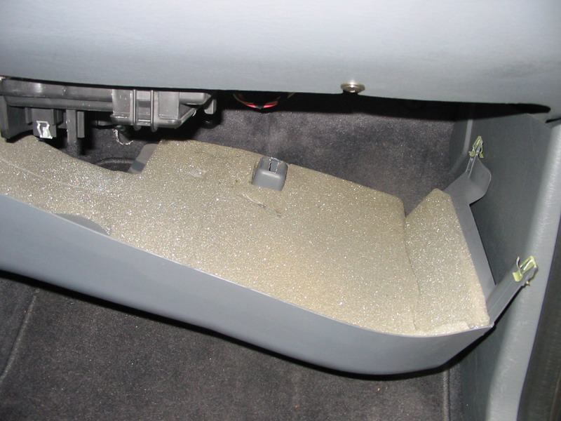

 - Abdichtung des Lufteinlaßkastens mit dem noch fehlenden Schaumstoffteil gegen Schmutz
 - Kontrolle einer Zündkerze, weil lt. WIS ein Wechsel bei 100.000km angesagt wird
Die Kerze ließ sich durch angelagerten Schmutz im Gewinde schwer herausdrehen, was hier ein Hauptargument für einen Kerzenwechsel ist. Denn der Verschleiß nach über 100.000km war nicht nennenswert und die Farbe des Zündbereichs war auch einwandfrei. Also kein dringender Handlungsbedarf. Bei einem der nächsten Stammtische wird der Wechsel der 12 Zündkerzen (der wird insgesamt sicher eineinhalb Stunden dauern) dann gemacht werden.

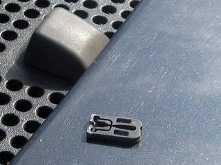

 - Ersatz einer Halteklammer für die Spoilerlippe unterhalb der Frontstoßstange

 - Automatik-Getriebeölwechsel mit Filter   MB-ATF-Autom.-Getriebeöl; MANN-Filter (angeliefert)
   Es wurde zusätzlich ein org. MB-Magnet für evt. Metallabrieb in der Ölwanne angebracht.
 - Motorölwechsel mit Filter   Mobil 1  0W-40   8 Liter; MANN-Filter (angeliefert)
Siehe dazu den ausführlichen Beitrag mit vielen Fotos im BoxenStop-Thema des Auditoriums

 - Undichtigkeit Frontscheibe
Hier ergaben sich beim DoItYourself-Stammtisch in Leverkusen gänzlich neue Aspekte zu der bisherigen Annahme:
Bekannter Einbau- und Materialfehler. Spätestens nach einem Sommer und einem Winter merkt der aufmerksame ML-Fahrer ja die Geräusche an der Frontscheibe. Bei vielen knarzt es, weil die Scheibe halt auf die Metallhalter absinkt (amerikanische Wertarbeit!), oder das Armaturenbrett an der Scheibe scheuert. Diese Dinge lassen sich meist mit etwas Silikonspray an den richtigen Stellen abstellen. MB baut dafür (damit ordentlich was auf die Rechnung kommt) meist erstmal das Armaturenbrett aus usw.
Durch unzureichende Dichtmasse, anscheinend im Zusammenspiel mit der Absenkung der Frontscheibe auf die Halter, hat man dann im Winterhalbjahr deutlich höhere Fahrgeräusche als im Sommer. Bei manchen sogar im Winter spürbare, unerwünschte Luftzüge. Dies alles habe ich natürlich auch, aber es stört nicht so gravierend, daß ich dort bislang noch nicht viel getan habe.
Seit Nov. 2006 ist aber nun einen Wasserundichtigkeit im Fußraum des Fahrers aufgefallen. Nicht viel, aber bei starkem Regen mit Wind kommt es vor, daß der Teppich im Bereich der Feststellbremse naß ist. Weshalb ich schon geeignete Dichtmasse für die Frontscheibe besorgt habe. Um an die markanten Stellen ranzukommen müssen allerdings die Wischerarme und der Wasserkasten abgebaut werden, weshalb dieser Mangel noch nicht behoben ist.
Die oft beschriebene Stelle(n) wo die Frontscheibe auf Metall aufsetzen soll konnte auch nach Ausbau des Wasserkastens nicht gesehen werden. Auch eine Undichtigkeit von der Frontscheibe unten hin zum Innenraum konnte selbst mit Druckluft nicht festgestellt werden.
Starke Verschmutzung im gesamten Bereich des Wasserkastens und 2 fast gänzlich zerbröselte Schaumstoffbarrieren gegen groben Schmutz veranlaßten hier eine umfangreiche Reinigung, so daß der planmäßige Wasserablauf und die ungehinderte Luftströmung wieder für einige Jahre gewährleistet sein sollte. Beim Zusammenbau wurden die Gelenke des Wischergestänges gefettet/mit Spezialöl versorgt, um auch hier die ursprüngliche Leichtgängigkeit wieder herzustellen.

 - Reifenwechsel (siehe auch Rädertausch §§20,21)
Von O(ktober) bis O(stern) - sagt man ja, wären Winterreifen angesagt. Bis jetzt, also ca. 6.000 km habe ich die Dunlop SP5000 (s.u.) gefahren. Zum Schluß könnte man auch sagen "ertragen". Sie waren nun, nach der Sommersaison die ich ihnen nach Profiltiefe noch zugetraut hatte, noch nichtmal an der gesetzlich vorgegebenen Verschleißgrenze - aber meine Nerven waren es...
Der schon vorher ausgeprägte Sägezahn hat sich weiter verschlechtert. Obwohl sich das Gesamtabfahrbild der Reifen durch die wohl leicht unterschiedliche Achsgeometrie der ML´s verschiedener Baureihen und meine andere Fahrweise eher normalisiert (ausgeglichen ) hat.
Eine wahre Wohltat, als ich nun die als eher laut geltenden 275er Gandtreck wieder draufgemacht habe. Mit ihrem recht groben Profil zwar keine Winterreifen, aber mit deutlich über 5mm Profiltiefe immer noch ach in Österreich im Winter zulässig, fahre ich nun vergleichsweise wieder "wie auf Wolken" :-) . Man glaubt es kaum. Keine Spurrillen mehr die stören. Kein Kopfsteinpflaster mehr, das einem in den Innenraum zu hüpfen scheint... ...und eine Ruhe...
Fazit: SP5000 - Nie wieder! Die passen einfach nicht zum ML. Da hatten die Vorberichterstatter im Forum, im Auditorium und auch im persönlichen Gespräch uneingeschränkt recht. Ich habe nun zusätzlich die Möglichkeit des direkten Langzeitvergleichs gehabt. Thomas043 sei Dank dafür. Und allen SP5000-Leidenden sei versichert: Es wird mit zunehmendem Verschleiß nicht besser, sondern immer schlimmer.

 - Windschott im Glas-Schiebehebedach
ersetzt (11), nachdem die Kunststoffhalterungen an beiden Seiten, wohl durch Materialalterung und Rostansatz auf den Federschienen, gebrochen waren.
Ersatzteilkosten: 67,07€ incl. Versand, der superschnell von Oliver033 erledigt wurde. Die extra mitbestellte Klammer (14) ist Teil des kpl.-Ersatzteils (11), und deshalb übrig.
Reparaturzeit: 2*30 min.; einmal für Fehlerdiagnose und Ausbau der defekten Teile, um das Schiebedach bis zum Einbau der erforderlichen Ersatzteile auch ohne Windschott benutzen zu können.
Siehe dazu auch im Thema "BoxenStop&DoItYourself..." im Auditorium.

 - Innenraum-Luftfilter
Bei der 80.000der Inspektion ist der Innenraumluftfilterwechsel vorgesehen.
Da der MAN-Filter Aktivkohlefilter CUK2338 bedeutend mehr Fläche, und damit mehr und bessere, langlebigere Filterwirkung hat, zudem noch ein Bruchteil des DC-Originals kostet, bei sonst gleichen Eigenschaften, habe ich ihn mal eben selber ausgetauscht.
Wie unschwer zu erkennen ist, war es auch dringend nötig.

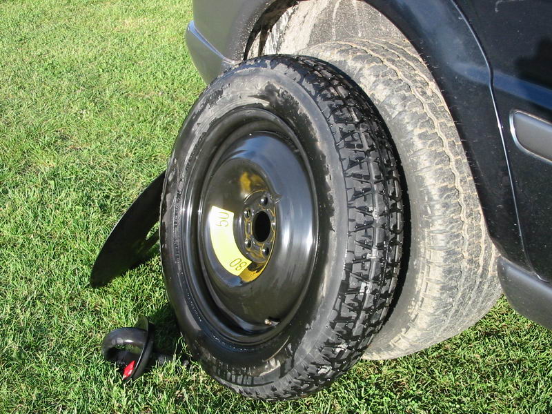

 - Reserverad
Alterung durch Risse im Notrad wurden in Box15 durch Herbert beschrieben. Wie angekündigt habe ich, aus entsprechender Besorgnis, nun meines erstmalig durch simulierten Einsatz geprüft. Den Luftdruck hatte ich schon das eine oder andere mal geprüft/nachgefüllt, aber abgenommen hatte ich das Notrad noch nie. Eine entsprechende Staubschicht erwartete mich. Und etwa 1 kg feiner Sand und Staub im abgedeckten Notrad. Allein wegen dieses unnötigen Ballastes sollte man es wohl schon mal begutachten ;-)
Nach Reinigung mit viel Wasser konnte ich auch die Drehrichtungspfeile der Befestigung wieder sehen - die ich zum Lösen auf Verdacht in die richtige Richtung gedreht hatte. Alles kontrolliert - alles in bester Ordnung. Auch mal schön - oder :-)
16
Mai 2006
   80.000 km

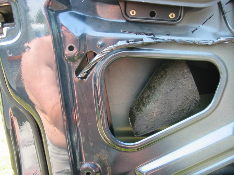

 - Dämm-Matten in den Türen
Nachdem, wie schon im Forum berichtet, mehrfach Kleberspuren auf dem Fenster der Fahrertür zu sehen waren, habe ich  dies nun endlich repariert.
Grund des Fehlers: Der Klebstoff, der die Matten sicher am Karosserieblech halten soll ist mangelhaft. Insbesondere hat sich gezeigt, daß dieser wohl wasserlöslich ist - eine Unmöglichkeit für diesen Einsatzzweck.
Erstmalig hatte ich Probleme mit den Matten vom Dach, die immer wieder Klebstoffspuren auf dem Glasschiebedach hinterließen. Da ein richtiges, erneutes Verkleben dieser Matten jedoch bedingt, daß man den gesamten Dachhimmel abbaut, so die DC-Vertretungen und auch WIS, habe ich mich dort darauf beschränkt, die Mattenteile, an die man mit "Hand-Verlängerungs-Werkzeug" herankommt, durch die Schiebedachöffnung von oben wieder anzudrücken. Bis jetzt hält es. Wahrscheinlich aber nicht ewig.
Bei den Dämm-Matten der Türen kommt man glücklicherweise besser dran. Nach Abbauen der Türverkleidung und vorsichtigem Öffnen der Schutzfolien am Kleberand konnten die Matten mit bewährtem Profilgummikleber großflächig neu angebracht werden. Im Laufe der Zeit hatte sich etwa 1/3tel der Klebefläche abgelöst. Der Antidröhneffekt hatte entsprechend nachgelassen, was man aber, da es sich um einen eher schleichenden Vorgang handelt, meist selber gar nicht so wahrnimmt.
Der Profilgummikleber stammt übrigens von ATU - weil dort wesentlich preiswerter als der von DC und nach meiner Erfahrung auch noch wesentlich bessere Qualität.

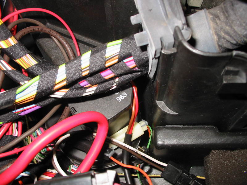

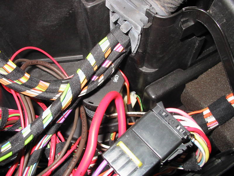

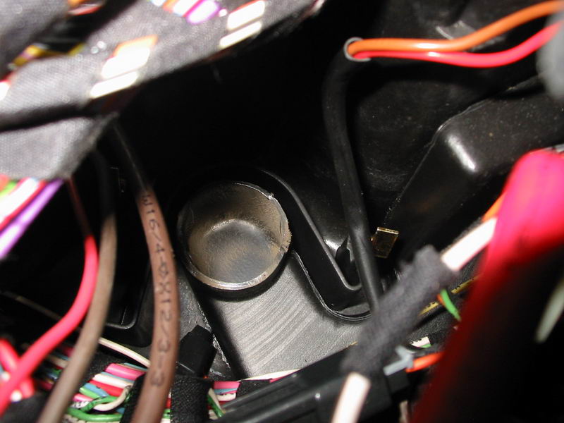

 - E-Box-Lüfter (Gebläse)
Nun ist es auch bei meinem ML soweit - das Lüftergebläse des Motorsteuerteils macht Geräusche. Noch nicht verläßlich immer, aber es wird immer mehr...
Da werd´ ich wohl mal sauber machen müssen, den das sporadisch auftretende Geräusch entspricht etwa einem 1000Hz Ton. Das ist zwar nicht sehr laut, aber auf Dauer sehr nervig.
Mal gut, daß dieser Fehler schon mal Frage der Woche (Nr.11) war, sonst wär´ ich nie darauf gekommen, wo dieser Ton denn herkommt. Da hätte man ewig suchen können. Jetzt hoffe ich nur, daß es mit sauber machen getan ist.
Nach Öffnung des Sicherungskastens (2 Clips) sind alle 5 Torx-Schrauben (Stern) sichtbar. Wenn diese entfernt sind und der Deckels abgenommen ist, kann man den Lüfter sehen (Bild 3 bis 7). Durch möglichst gleichzeitiges drücken der Metallhalteklammern des Gebläses läßt sich dieses herausnehmen. Erst nach oben und dann zur linken Seite des Fahrzeugs kann man es aus dem Auslaßrohr ziehen.
Die Elektrosteckverbindung lösen, und dann saubermachen. Vorsichtig die Halteclips (siehe Schraubendreher Bild 8) aushebeln, denn die Laschen sind sehr dünn.  Ebenso kann man den Deckel mit Kabeldurchführung abhebeln. Hier erkennt man im 10. Bild den Schaumstoffring, der den Motor im Gehäuse richtig positioniert (wichtig, damit das Lüfterrad in die richtige Ausrichtung kommt). Im Falle einer von außen durch das zentrische Loch durchgeführten Schmiermittelgabe, hält der Ring dieses auch von der Elektrik fern. (Wird wahrscheinlich bei den maßlos teuren Fach-Werkstatt-Reparaturen so gemacht). Für beide Lager, das auf Bild 11 sichtbare, und das unter dem Lüfterrad, habe ich mich für recht dünnflüssiges Waffenöl entschieden. Damit sich nicht direkt wieder Staub absetzt muß man natürlich sparsam ölen und kleckern vermeiden. Alles klinisch rein machen und dann wieder zusammenbauen. Beim Einbau ist etwas Geschick erforderlich. Wenn man herausgefunden hat, welche Drehbewegung, ausgehend von der Positionierung des Luftaustrittsrohres und endend mit Aufsetzen der Luftansaugöffnung erforderlich ist, dann....  ....ja dann, fällt das Teil fast wie von selbst in die richtige Position und fixiert sich mit den Halteklammern. Strom anschließen und fertig.
Um Körperschallübertragungen zu vermeiden, sollte man die Kabelbäume so verlegen, daß sie den Lüfter nicht berühren. Schlampigen "Fachleuten" ist das natürlich schnurtz...  dann wird es halt etwas lauter...
Die USA-Zusammenbauer waren auch so welche! Das muß nicht sein. So kann man deutsche Ingenieurskunst mit einer kleinen Nachlässigkeit zunichte machen.
Beim Aufsetzen des Deckels der E-Box unbedingt auf den richtigen Sitz der Dichtlippen achten! Seit den Bildern unserer spanischen ML-Fahrer wissen wir ja, daß da auch schon mal eine Welle über die Motorhaube geht - bei einer gepflegten Flußdurchquerung.
Wenn alles richtig sitz ist auch wieder alles dicht - und macht auch keine unangenehmen Geräusche mehr. Auf das es wenigstens wieder 7 Jahre ohne Wartung hält.
Bei Rauchern natürlich etwas weniger, da die Luft zur Kühlung der E-Box aus dem Fahrzeuginnenraum unterhalb des Kombiinstrumentes genommen wird ;-)
Bei DC nimmt man übrigens für diese Reparatur nach unbestätigten Meldungen etwa 170,-€
Weiterhin ist bekannt, daß es für diesen Lüfter ein Nachfolgemodell gibt, daß Kugelgelagert sein soll. Anhand der DC-Nr. (Bild 12) soll dies zu unterscheiden sein. Dieser (mein) Lüfter ist eindeutig das erste Modell ohne Kugellagerung.   ...und was nützt die schönste Kugellagerung, wenn die "Dummmonteure" (USA) dann die Kabelbäume an den Motoren anliegen lassen...  - Wir können das besser! Wir sind MLCDler :-))

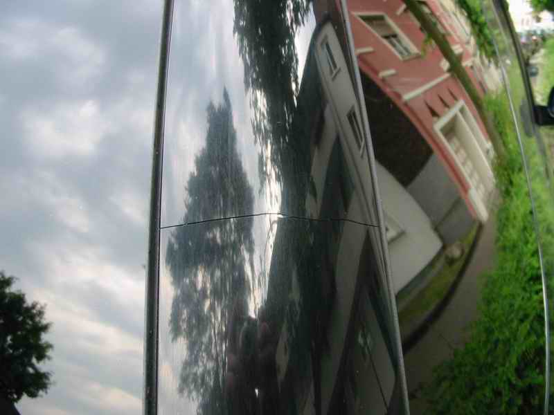

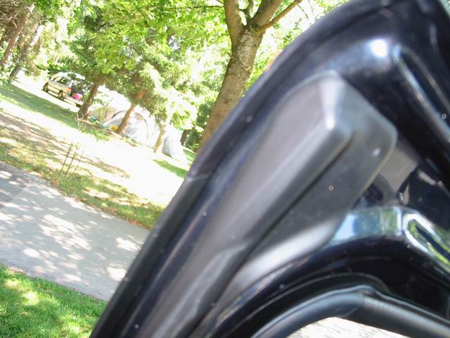

 - Blende Heckscheiben
Die Blende zwischen Heckfenster und der hinteren rechten Scheibe (D-Säule) ist gemeint.
Defekt: Ein Riß mitten im Material. Ohne Fremdeinwirkung, offensichtlich ein Verspannungsriß durch unsachgemäße Verarbeitung oder Konstruktion.
Riß in Blende

 - HU und ASU
Keine Beanstandungen beim TÜV-Süd in Landsberg a. L.
Die Gelegenheit habe ich genutzt um einige Bilder der Unterseite meines ML zu machen.
An ein paar Stellen zeigen sich bei einem Fahrzeugalter von 4 Jahren nun erste kleine Rostansätze. Nicht bedenklich, aber ärgern tut mich das manchmal doch. Da kribbelts in den Fingern... ...wenn man doch bloß eine Bühne hätte...

 - Nachrüstung Türdichtungen
Seit der Modelpflege gibt es in den Türen zusätzliche Gummidichtungen, die die Windgeräusche bei höheren Geschwindigkeiten deutlich absenken. Der sehr positive Effekt ist mir bei einer Mitfahrt beim Clubmitglied MCC-RR 3 auf der Autobahn aufgefallen. Der Unterschied ist so groß, daß ich die ca. 180,-€ dafür investiert habe. Einbauen u. leicht modifizieren muß man die Dichtungen aber selber, da die DC-Vertretung in LL den Einbau ablehnte, mit der Begründung: Es gibt dafür keinen Nachrüstsatz! Nach gründlicher Recherche und Fotos vom ML des MCC-RR 3 war aber vollkommen klar, das man nur 3 Gumminocken durch kleine Gummiklebungen ersetzen muß, da an den entsprechenden Stellen in den Türen des 99er Models die Bohrungen dafür noch nicht da sind. Bei sehr sorgfältiger Arbeit dauert der Einbau pro Tür etwa eine Viertelstunde. Der Profilgummikleber kostete bei ATU 4,75€ - bei DC hätte eine etwas größere Menge 16,90€ zzgl. MwSt. gekostet.

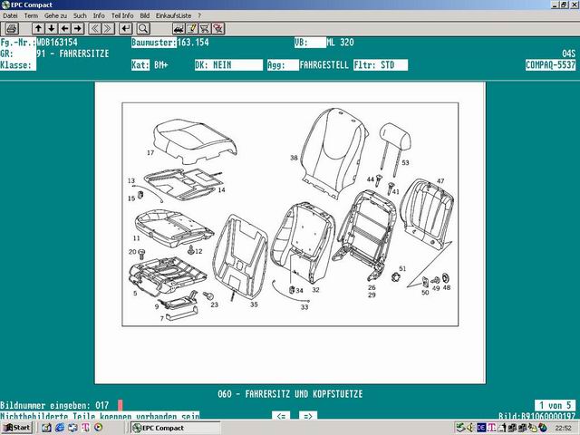

 - Fahrersitzbezug
Nach nur 3 ½ Jahren hat der Kunstlederbezug des Fahrersitzes einen Materialbruch. Da das nicht auf übermäßige Beanspruchung oder gar auf Verschleiß zurückzuführen sein kann, habe ich über DC-Landsberg einen Kulanzantrag gestellt. Siehe dazu auch die Beiträge im Auditorium.
Der Kulanzantrag wurde mit der im Computerprogramm vorgesehenen Fehlerbeschreibung "Riß im Sitzbezug"  gestellt. Die Ablehnung rührt wohl daher. Trotz Besichtigung des Schadens ließ sich DC-LL nicht dazu bringen den Kulanzantrag mit der richtigen Fehlerbeschreibung und dazugelegten Bildern zu wiederholen. Auf den Bildern kann man recht deutlich sehen, daß es sich um einen Bruch des Obermaterials handelt. Das Gewebe darunter ist in einwandfreiem Zustand.
Lapidare Begründung des Kfz-Meisters: Man kann nur die vorgesehenen Fehlerbeschreibungen eingeben; und bei mehr als 3 Jahre alten Autos hätten solche Kulanzanträge sowieso keine Chance.
Die Zeichnungen stammen aus der "EPC-CD" und wurden freundlicherweise vom ML-CD 02 bereitgestellt.
