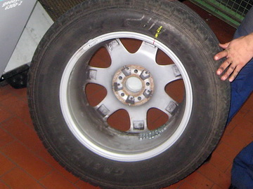

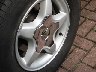

Reifen und Felgen:
Sommer/Ganzjahr
 - 255/65 R16 113H Michelin Latitude Cross M+S DOT 4616
    auf MB 5-Speichen-Felge 8J * 16 H2 ET62
Profil Michelin Latitude Cross M+S Mercedes-Benz 5-Speichen-Felge 8J * 16 H2 ET62
 alternativ:
 - 275/55 R17 109H Dunlop Grandtrek TG35 M+S
    auf MB 7-Speichen-Felge 8,5J * 17 H2 ET52

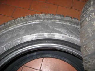

Winter/Ganzjahr
 - 275/55 R17 109H Pirelli Scorpion Ice&Snow M+S DOT 1704
    auf MB 5-Speichen-Felge 8,5J * 17 H2 ET52
Bis Apr. 2017:
 - 255/65 R16 109H Dunlop Grandtrek TG35 M+S DOT 0199  (ab Werk)
Bis Jan. 2011:
 - 255/60 R17 109V M+S Dunlop SP Winter Sport 5000 DOT
    1 Reifenschaden (Blechstreifen, nicht reparabel)
     Restprofil 6 bzw. 7mm.

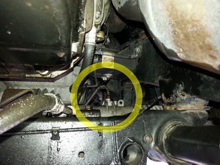

Undichtigkeit im
 - Abgasstrang fahrerseitig
Wo genau und was wann wie zu tun ist muß noch geklärt werden

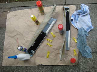

 - Heckwischer ersetzt
Auf der Scheibe der Hecktür nur noch Schlieren.
Ablösungen der Wischlippe von beiden Enden von etwa 10cm obwohl diese weder mal festgefroren war, noch über Eis rubbeln mußte.
Kosten: Keine
Leicht zu modifizierende passender Länge wurden vom HaJo007 bereitgestellt.
Arbeit: Do it yourself
Siehe auch Forum thema Scheibenwischer...

121
 Mai 2017
161.000 km
 - Wischer Hecktür instand gesetzt, gewartet und die am Anschluß abgebrochene
 - Wischerdüse ersetzt.
Kosten: 13,52€ für die Düse über KJS-Service beim AhK bezogen.
An 2 Terminen per "do it yourself" erledigt.

120
 Apr. 2017
160.600 km
 - Felgenreinigung,
    da an diesen über die lange Lagerungszeit in der Garage einiger festsitzender Schmutz anhaftete.
 - Radbolzen kontrolliert (150Nm)
119
 Apr. 2017
  160.500 km
 - 4 Michelin Latitude Cross Reifen   255/65 R16 113H
Einkauf über MLCD-Seite "Empfehlungen/Links" bei PneusOnline.
Reifen: 525,89€
Montage (kpl.) & Entsorgung: 45,-€ Luigisreifen DU-Neudorf
Die nun 17½ Jahre alten, sehr hart gewordenen
Dunlop Grand Treck 255/65 R16 (ab Werk) wurden entsorgt.

114
 Juli 2016
  155.900 km
 - Lenkhydraulikleitungen, Leitungsstoßdämpfern (Ventilen) und Dichtungen ersetzt
wegen Durchrostung der von oben ins Lenkgetriebe gehenden Leitung.
Die Arbeiten wurden im Mercedes-Benz Autohaus Kniest in Neuss mit MLCD-üblicher Betreuung und MLCDler-Vorteilen/Rabatten durchgeführt.
Logistik: Ein passender Anhänger (Pritsche mit hoher Zuladung) wurde kurzfristig vom MLCDler Rainer052 besorgt, mit meinem ML beladen und mit dessen ML 320 CDI nach Neuss gezogen.
Kosten: 45,-€ & ein paar besondere Leckerchen vom Winzermeister der MLCD-Clubweine.
AhK-Arbeit: 154,13€
Material: Leitungsreparatursatz Lenkhydraulik; 2 Stoßdämpfer; 1,2L Lenkungsöl u. div. Kleinteile 187,96€
Zahlbetrag: 342,09 + MwSt. = 407,09€
ToDo
 Juli 2016
  155.600 km
Erheblicher Ölverlust, verbunden mit Rauchentwicklung (verdampfendes Öl auf heißenm Abgasstrang) und erheblichen Geräuschen der nicht mehr ausreichend mit Öl versorgten Hydraulikpumpe. Bei der Stammtisch 74 -Ausfahrt nach leichter Serpentinenfahrt. Von Heiligenhaus mit Hilfe von Rainer052, seinem ML 320 CDI und einem passenden Leihanhänger nach Neuss zur Reparatur ins AhK Neuss gebracht. Erstmal ist eine Leitung zum/am Lenkgetriebe dort in Arbeit.

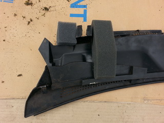

112
 Jan. 2016
  154.000 km
 - Schaumstoffbarrieren
Der Wasserkasten war dermaßen verschmutzt, daß bei der Demontage einige Haltezungen der äußeren Gitterabdeckung abbrachen.
Deren Funktion wurde durch 2 selbstschneidende, rostfreie kleine Schrauben übernommen.
Kosten: Die Schaumstoffe waren seit langem an Lager.
Arbeit: MLCDler-DoItYourself: Selbst ausgeführt mit entrostender und sandstrahlender Unterstützung von Olaf075 in der MLCD-Außenstelle Süd (VorAllgäu)
ToDo
 Mai 2014
  139.200 km
Gegen groben Schmutz im Wasserkasten müssen ersetzt werden.
ist damit erledigt!

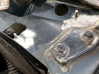

 - Rostschutz erneuert/ergänzt
Der gesamte Unterboden inkl. Rahmen wurde an allen sichtbaren Roststellen grob entrostet und gereinigt und dann mit schwarzer, glänzender Rostschutzfarbe neu gestrichen.
Kosten: Farbe (Aldi-Süd) aus dem Bestand
Arbeit: Selbst ausgeführt auf der Bühne
            der MLCD-Außenstelle Süd (VorAllgäu)-Werkstatt
            Rostschutz ist damit vorläufig erledigt!
ToDo
 Mai 2013
  135.000 km
An einigen kleinen Stellen muß der Unterbodenschutz (schwarze Rostschutz-Lackfarbe) nachgebessert bzw. ergänzt werden. Vielleicht kann das im Rahmen eines nächsten Schrauberstammtisches erledigt werden.
Mai 2015 150.000km - man kommt zu nichts... Nun wird es aber langsam Zeit!

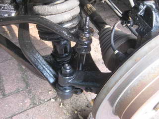

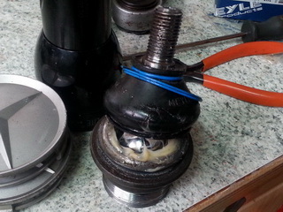

   - Traggelenke VA
Sehr saubere und genaue Arbeit ist hier bei sehr hohen Kräften angesagt. Nach Entfernung der alten Gelenke müssen alle Anlageflächen blitzblank sein. Die Gelenke werden dann mit 300Nm festgezogen.
Kosten: Meyle verstärkte Traggelenke 48,90€ inkl. Vers. bei ebay + Spezialwerkzeug 100,-€ (amazon.de)
Arbeit: MLCDler-DoItYourself: Olaf075
            (mit geringfügiger Unterstützung von KJS001)
            in der bestens mit Spezialwerkzeugen
            ausgestatteten MLCD-Außenstelle

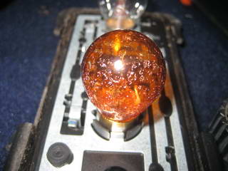

110
 Okt. 2015
  152.900 km
 - Blinkerlampe rechts und links und
 - Bremslampe links und
 - Leuchtenaufnahmebuchse links getauscht
Es blinkte mal wieder mehr weiß als gelb.
Kosten: Material aus Bevorratung
Arbeit: Do it yourself mit sorgfältiger Reinigung auch aller umliegenden Teile, ca. 1h.
Siehe dazu auch §88 und das Thema BoxenStop/Elektrik im MLCD-Forum

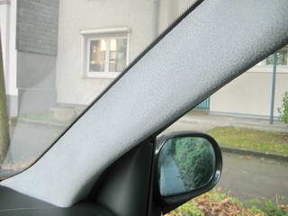

 - Verkleidungen der A-Säulen
Nach unsachgemäßen Vorreparaturen Originalstoffbezug gerichtet und neu verklebt.
Bezug strukturell und farblich aufgearbeitet.
Kosten: Sprühkleber (textilgeeignet) ca. 4,-€; Farbspray 10,50€ Arbeit: Kpl. ca. 4 Stdn. do it yourself
Ausführliche Beschreibung im Auditorium/Interieur.
ToDo 09
 Sep 2013
  137.700 km
Stoff lose und Spuren von vorherigen, unfachgemäßen Klebungen in einem MB-Haus.

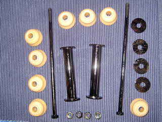

 - Stabilisator HA Koppelstangen
Es wurden 2 Stabikoppelstangen von Meyle, da bekannt für besseres Material und außerdem erheblich günstiger als MB-Originalteile, über ebay für 56,50€ eingekauft und dann erst mal mit Rostschutzfarbe überarbeitet.
Der Einbau per do it yourself nahm einige Zeit in Anspruch, da die Altteile übel festgerostet waren.
Eine ausführliche Beschreibung der Arbeiten incl. weiterem Rostschutz ist im Audit-Thema "Fahrwerk..." nachzulesen. Neu siehts jetzt so (auf beiden Seiten) aus:
ToDo 09
 Aug. 2013
  137.400 km
Nur mir aufgefallen bei der Dekra HU-Vorstellung. Die rechte Koppelstange hat sich zerlegt und fehlt teilweise. Weggerostet ist die erste Diagnose. Genaueres mit Fotos siehe Audit/Fahrwerk.

 - Führungsbuchse am Automatikgetriebe
Da beim Wechsel auch der Ölstand wieder ganz genau, per Star-Diagnose, bei den richtigen Temperaturen, sein soll, wurde die Arbeit beim Autohaus Kniest in Neuss für 103,53€ incl. allem erledigt.
Nun ist da wieder alles sauber und trocken.
ToDo 07
 Apr. 2013
  134.600 km
Sie zeigt die übliche Öl-Undichtigkeit. Das ist anscheinend schlimmer geworden. Bei der Fahrzeugdurchsicht beim MB in Neuss war es da mittlerweile schon ölnass.
Bekannt seit   Jan. 2012   133.000 km

 - Rostschutz am Vorderwagen ausgebessert.
Bei ausgiebiger Prüfung auf Ölundichtigkeiten von Motor und Getrieben, im Vorlauf des 69. MLCD-Stammtisches, habe ich auch gleich aller erreichbaren Stellen mit der bewährten schwarzen Rostschutzfarbe nachbehandelt, welche nach recht langer Zeit nun nicht mehr so ganz gut aussahen.
Mehr Rostschutz und Unterbodenkosmetik bei nächster sich bietender Gelegenheit.
ToDo 06
 Jan. 2012
  133.000 km
 - Rostschutz erneuern/ergänzen
An einigen kleinen Stellen wurde der aufgebrachte Rostschutz des Rahmens und der Fahrwerksteile von Feuchtigkeit unterwandert und platzte dort durch Korrosion auf/ab.

 - Blinkerlampe und
 - Leuchtenaufnahmebuchse getauscht, denn der rechte hintere Blinker war wieder (das 3. mal) mehr weiß als gelb. Durch die HU kommt man damit nicht und es sieht auch recht unmöglich aus.
Vom letzten Tausch war bekannt, daß die Lampenaufnahme zwei Lamellen eingebüßt hatte. Die Dinger werden halt mit den Jahren empfindlicher.
Kosten: Eigenleistung; Material aus der Bevorratung.
ToDo
 Jan. 2013
  133.200 km
 - Blinklampen hinten
Schon 2 mal getauscht, werden die hinteren Blinklampen nun wieder allmählich weiß. Rechts schon recht auffällig nicht mehr ausreichen gelb. Die im Ruhezustand blau aussehenden, welche ich vor Jahren vorn eingesetzt habe, sind von diesem "geplanten Verschleiß" anscheinend nicht betroffen.

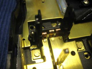

 - Schalterblock Mittelkonsole / Fensterheberschalter
   erneut repariert. Siehe dazu auch §61.
Die Schaltwippe des Fensterhebers Fahrerseite hatte eine Materialriß.
Diese wurde ersetzt, aus einem vorhandenen "Ersatzteilträger". Die Kontakte der beiden vorderen Fensterheber wurden gerichtet und dem Verschleißzustand der Kunststoffschaltwippen angepaßt.
Schaltwippe mit Riß (rot markiert)                               Kontakte im ungerichteten Zustand
Durch die andauernde, offensichtlich auf Dauer zu hohe, Federkraft auf den Schaltwippenkunststoff, verziehen sich diese im Alterungsprozeß und reißen oder brechen zum Schluß. Bevorzug wenn es richtig schön kalt ist...   :o)
Da schon mal alles auf war hab ich auch gleich noch die Glühlampe der Schalteinheit und die des Zigarettenanzünders (Stecklämpchen 1,2W) ausgetauscht. Die funktionierten zwar noch, waren aber alterungsbedingt schwarz geworden waren.
ToDo
 Dez. 2011
 - Schalter Heckscheibenheizung klemmt in Mittelkonsole.
Nach der letzten Reparatur des Fensterheberschalters beim Schrauberstammtisch im Nov. 2010 ist das Ding etwas schwergängig. Vermutlich muß das nur ein wenig "gerichtet" werden.
...wurde gleich mit erledigt. Das ist nun wieder leichtgängig wie neu.
Reparaturzeit, weil, man kennt sich ja beim 3. mal schon aus, ca. 1 Stunde.

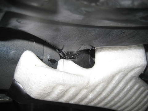

 - Abdichtung Windschutzscheibe
Seit dem Austausch dieser im Juni 2012 (§76) waren erhebliche Windgeräusche und Feuchtigkeit im Innenraum festzustellen. Es wurde eine zusätzliche Dichtnaht angebracht.
    Die Feuchtigkeit kam zumindest teilweise von undicht gewordenen
 - Ablaufschläuchen des Schiebedachs
    an dessen Anschlüssen. Diese wurden mit spezieller Dichtmasse behandelt.
 - Hydraulikschlauch-Ersatzteilkit
wurde eingebaut. Nachdem sich dieser nun das 2. mal gelöst hatte, trotz KDM und trotz späterer zusätzlicher Sicherungsschellen, wurde dieser nun komplett ersetzt.
Das Schlauchmaterial  scheint verbessert worden zu sein.
Mehr dazu in den entsprechenden Audit-Themen "Exterieur" und "Fahrwerk und Lenkung...".

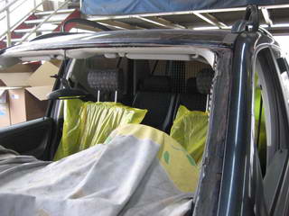

 - Austausch Windschutzscheibe
    Seit vielen Jahren (Jahrzehnten) durfte die Teilkasko hier erstmalig einspringen.
    Ausführung: *vW   Kosten: 1021,35€ incl. MwSt.

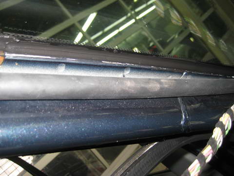

 - Rostbehandlung am Windschutzscheiben-/Dachrahmen
    Einfach aber gut -Variante ohne Neulackierung der Dachpartie und der A-Säulen
     Kosten: 167,87€
 - Stoffbezüge der A-Säulenverkleidung
    Überarbeitet / neu verklebt   Kosten: Keine (MLCDler-Kulanz)
     Diese waren seit Nov. 2011 wieder faltig und lose. In §60 Jan. 2011 schon mal selbst repariert.
      Meine Methode hat leider nicht lange geholfen...

 - Winterreifen/-räder montiert
Im *vW mit ausführlicher Dokumentation für 85,-€ incl. MwSt.
Reifen von Raimund035 275/55 R17 109H Pirelli Scorpion Ice&Snow M+S DOT 1704 für 480,-€
Die Reifen sind asymmetrisch, haben also eine festgelegte Innen- und Außenseite, sind aber nicht laufrichtungsgebunden.
Die Neuen machen einen sehr guten, komfortablen Eindruck. Eine echte Verbesserung zu den schon etwas ausgehärteten Dunlop Grandtrek.
Zu §63   Die "Sommerräder" Gandtrek wurden nach der Demontage geprüft, da schon wieder ganz leichte Unwucht, so bei 70km/h da war. Diese war auch auf der Maschine an 2 Rädern nachweisbar mit 10 bzw. 20g.
Eine Verdrehung der Reifen auf den Felgen konnte durch die im Juni gesetzten Markierungen ausgeschlossen werden.
R (g) innen außen
1 20 15
2 45 20
3 95 5
neu 45 10
4 20 10
Die neuen Winterräder bekamen auch wieder diese gelben Strichmarkierungen. Hier aber direkt zentrisch auf bzw. über die inneren Klemmgewichte, welche auf diesen Felgen Verwendung finden konnten.
Der dritte Reifen wurde, um 90° verdreht neu auf die Felge montiert, da die Unwucht mit 95g zu hoch erschien. Der gewünschte Erfolg stellte sich ein, wie man in der Tabelle sieht.
Die Räder mit den größeren Gewichten konnten auf die Hinterachse montiert werden. Der Luftdruck wurde auf die im Winter üblichen +0,2bar auf 2,4bar gesetzt.

 - Innenraumlüfter hausgebaut und gereinigt
 - Innenraum-Aktivkohleluftfilter gründlich gereinigt
Vom Laternenparkplatz war da mal wieder ein halber, fein zerkleinerter Baum drin. Irgendwo kommt halt immer was durch den Luftansaugkasten... Da das schon unangenehme Geräusche (Blätter im Lüfterrad) machte, ließ sich diese Wartung nicht mehr verschieben.

 - Auswuchten der Sommerräder 275/55 R17 109H Dunlop Grandtrek
Feinauswuchten, mit Erfassung des Istzustandes vorab.
Da haben wir uns dann mal "ein Stündchen Zeit" im *vW genommen und "gewichtige" Erkenntnisse erarbeitet:
Dabei bedeutet "ist" = gemessene Unwucht der abgebauten Räder
...und "neu" = Gewichte die letztendlich erforderlich wurden um alle Unwuchten aus dem Rad zu bekommen.
    innen außen
VL ist 20 30
  neu 75 105
HL ist 5 20
  neu 25 40
HR ist 60 75
  neu 10 40
VR ist 15 5
  neu 50 115
Nach Erfassung des Istzustandes wurden alle Gewichte entfernt und Stück für Stück neue angebracht, was bei der Menge schon teilweise physikalisch sinnvolleres Nebeneinanderkleben erforderte. Zusätzlich wurden Felgen und Reifen innen markiert um späteres eventuelles Verdrehen auf der Felge nachweisen zu können.
Die Räder der Hinter- und Vorderachse wurden getauscht um die mit den jeweils größeren Gewichten nach Hinten zu bekommen. Nach Reifenablaufbild (recht gleichmäßig) wurde ein Druck von 2,3 bar rundum beschlossen.
Nun läuft alles wieder rund und spürbar resonanzenfrei bei jeder Geschwindigkeit  :-).

 - Hintere Blinkerlampen ersetzt, da diese mal wieder, nach nur 2 Jahren (s.u.) weiß geworden waren

Dez. 2010   Es war schon vorher auffällig, aber jetzt ist es definitiv:
Der Fensterheberschalter, rechts vorne, in der Mittelkonsole funktioniert bei niedrigen Temperaturen annähernd gar nicht mehr. Glücklicherweise hab ich das Fenster ohne Zerlegearbeiten nochmal, Stück für Stück, schließen können.
Bei nächster Gelegenheit muß die Schaltereinheit nun zum zweiten mal zerlegt und repariert werden. Vor Jahren (s.u.) war es ja der Fensterheberschalter des Fahrertürfensters. Dieser arbeitet ja seit dem einwandfrei.
 - Fensterheberschalter
Beim SST 61 zerlegt und verschlissene Schaltwippe des Beifahrerfensters durch ein neuwertiges Gebrauchtteil aus MLCD-ETL-Beständen ersetzt.
Kosten: Keine (gegen ca. 150,-€, die das kpl. Schalterelement neu kostet).
Schraubzeit ca. 3/4 Std.

 - Stoffbezug beider A-Säulen faltig und lose
Repariert mit Klebeband-Pads wie im Audit /Interieur genauer beschrieben.

 - Auswuchten der Winterräder
   255/60 R17 109V M+S Dunlop SP Winter Sport auf MB 5-Speichen-Felge 8,5J * 17 H2 ET52
Feinauswuchten, könnte man sagen. Mit Erfassung des Istzustandes vorab.

 - Hydraulikschlauch der Rücklaufleitung neu und mit zusätzlicher Schlauchschelle befestigt, weil dieser sich
     trotz KDM wieder auf dem Anschluß bewegt hatte und sonst irgendwann abgesprungen wäre, was den
     Verlust der Servounterstützung der Lenkung zur Folge hätte.

 - Traggelenk-Kontrolle
     Nur das vordere Linke hat ca. 1mm Spiel. Bei allen anderen ist kein Spiel feststellbar.
     Alles bestens für die Laufleistung...

 - Rost im Bereich des Rahmens, des Fahrgestells und des Unterbodens
Beim MLCD-Stammtisch 49 in Bochum habe ich dem Unterboden, samt Rahmen und geeigneter Anbauteile, mit der schwarzen Farbe "direkt auf Rost" in mehreren Stunden Gruben-Streicharbeit ein nun wieder rostgeschütztes, glänzendes Aussehen gegeben.
Siehe dazu auch §36   Der von unten schon sehr lange immer wieder häßlich anzusehende Rost ist damit bis auf Weiteres erledigt. Wenn diese Farbe so gut wirkt und haltbar ist, wie die bisherigen Erfahrungen damit zeigen, sollte nun erst mal Ruhe sein mit Rost an Rahmen und Unterboden.

 - Blinkerlampen - Getauscht weil alle erhebliche Ablösungen der Farbschicht aufwiesen.
Vorn wurden TESLA PY21W Designer-Blinklampen verbaut: blau/weiß in Ruhe - gelb in Funktion (EU-Zulassung)

Im Rahmen des MLCD-Auslands-Stammtisches 38 in Belgien wurde erledigt:
 - Abdichtung des Lufteinlaßkastens mit dem noch fehlenden Schaumstoffteil gegen Schmutz

 - Rädertausch Winter auf Sommer
Von 255/60 R17 auf 255/65 R16 jeweils org. 5 -Speichenfelge. Keine Auffälligkeiten an den Winterreifen. Schön gleichmäßig - wie gehabt bei meinem ML. Die Sommerreifen sind noch für diese Saison gut. Dann werden sie wohl an die Verschleißgrenze kommen. Nach einer Gesamtlaufzeit von über 80.000km schon ganz beachtlich. Allerdings habe ich nun tatsächlich auch von vorne nach hinten getauscht. Das Profil an der Außenseite war, bei ganz genauem Hinsehen, etwas mehr abgelaufen als bei den Hinterrädern. Alles total normal.
Die Radbolzen haben dabei etwas neue schwarze Farbe bekommen und der eine oder andere Kratzer in und an den Schraubenlöchern der Felgen wurde  auch ausgebessert. Wenn man sieht, wie manche Werkstätten mit den Schlagschraubern rumhauen, eigentlich kein Wunder daß da Macken und Riefen entstehen.
Als letztes habe ich dann noch org. Chrom-Radzierblenden ausprobiert. Ein Hingucker! Schade, daß ich nicht so auf Chrom stehe. So habe ich es (erstmal...) nur beim Versuch belassen.

 - Undichtigkeit Frontscheibe
Der Fehler ist offensichtlich behoben. Nach nun viel Dauerregen und reichlich Wind ist und bleibt alles trocken. Mit der sorgfältigen Reinigung des Lufteinlaßkastens und dem Ausblasen mit Druckluft (was wir eigentlich getan hatten um die undichte Stelle zu finden...) sind anscheinend alle "Wasserwege" wieder so funktional, wie sie es sein sollen. In dringendem Verdacht Ursache gewesen zu sein steht der Wasserablauf des Schiebedachs in der A-Säule. Dies in Zusammenhang mit Verschmutzungen im Wasserablaufbereich des Lufteinlaßkastens.
Die angedachte zusätzliche Abdichtung mit einer "Dichtwurst" konnte entsprechend verworfen werden.
Dez. 2007   Noch ungeklärt. Unterer Bereich der Frontscheibe wurde sorgfältig begutachtet: Keine Undichtigkeit festzustellen.
Da nun aber (s.u. Dez. 2007) bekannt ist, wie Wischerarme, Wasserkasten und Wischermechanik ausgebaut werden, könnte man bei nächster Gelegenheit dort, nur sicherheitshalber, noch eine "Dichtwurst" zusätzlich zur Abdichtung der Frontscheibenunterseite anbringen.

- Sichtblenden Heckscheibe links und rechts!
Die beiden Sichtblenden wurden in recht aufwendiger Reparatur im Stern von Willich von Oliver033 ersetzt.
Defekt seit Mai 2004 (siehe auch unten §14)
Bekannter Materialfehler. Minderwertige Kunststoffe in Kombination mit falschen Kleber oder mangelhafter Verklebung.
Materialkosten: ca. 80€ pro Seite; KV für kpl. Rep. bei MB: ca. 470,-€

- Austausch der Frontstoßstange (Kunststoffteil) nach kleinem schuldlosem Unfall
Versicherungsschaden an Stern von Willich übergeben.
Oliver033 hat das perfekt und schnell erledigt :-)
Abgerechnet wurden ca. 1300,-€
Hier ergaben sich beim DoItYourself-Stammtisch in Leverkusen gänzlich neue Aspekte zu der bisherigen Annahme:
Bekannter Einbau- und Materialfehler. Spätestens nach einem Sommer und einem Winter merkt der aufmerksame ML-Fahrer ja die Geräusche an der Frontscheibe. Bei vielen knarzt es, weil die Scheibe halt auf die Metallhalter absinkt (amerikanische Wertarbeit!), oder das Armaturenbrett an der Scheibe scheuert. Diese Dinge lassen sich meist mit etwas Silikonspray an den richtigen Stellen abstellen. MB baut dafür (damit ordentlich was auf die Rechnung kommt) meist erstmal das Armaturenbrett aus usw.
Durch unzureichende Dichtmasse, anscheinend im Zusammenspiel mit der Absenkung der Frontscheibe auf die Halter, hat man dann im Winterhalbjahr deutlich höhere Fahrgeräusche als im Sommer. Bei manchen sogar im Winter spürbare, unerwünschte Luftzüge. Dies alles habe ich natürlich auch, aber es stört nicht so gravierend, daß ich dort bislang noch nicht viel getan habe.
Seit Nov. 2006 ist aber nun einen Wasserundichtigkeit im Fußraum des Fahrers aufgefallen. Nicht viel, aber bei starkem Regen mit Wind kommt es vor, daß der Teppich im Bereich der Feststellbremse naß ist. Weshalb ich schon geeignete Dichtmasse für die Frontscheibe besorgt habe. Um an die markanten Stellen ranzukommen müssen allerdings die Wischerarme und der Wasserkasten abgebaut werden, weshalb dieser Mangel noch nicht behoben ist.
Die oft beschriebene Stelle(n) wo die Frontscheibe auf Metall aufsetzen soll konnte auch nach Ausbau des Wasserkastens nicht gesehen werden. Auch eine Undichtigkeit von der Frontscheibe unten hin zum Innenraum konnte selbst mit Druckluft nicht festgestellt werden.
Starke Verschmutzung im gesamten Bereich des Wasserkastens und 2 fast gänzlich zerbröselte Schaumstoffbarrieren gegen groben Schmutz veranlaßten hier eine umfangreiche Reinigung, so daß der planmäßige Wasserablauf und die ungehinderte Luftströmung wieder für einige Jahre gewährleistet sein sollte. Beim Zusammenbau wurden die Gelenke des Wischergestänges gefettet/mit Spezialöl versorgt, um auch hier die ursprüngliche Leichtgängigkeit wieder herzustellen.

 - Reifenwechsel (siehe auch Rädertausch §§20,21)
Von O(ktober) bis O(stern) - sagt man ja, wären Winterreifen angesagt. Bis jetzt, also ca. 6.000 km habe ich die Dunlop SP5000 (s.u.) gefahren. Zum Schluß könnte man auch sagen "ertragen". Sie waren nun, nach der Sommersaison die ich ihnen nach Profiltiefe noch zugetraut hatte, noch nichtmal an der gesetzlich vorgegebenen Verschleißgrenze - aber meine Nerven waren es...
Der schon vorher ausgeprägte Sägezahn hat sich weiter verschlechtert. Obwohl sich das Gesamtabfahrbild der Reifen durch die wohl leicht unterschiedliche Achsgeometrie der ML´s verschiedener Baureihen und meine andere Fahrweise eher normalisiert (ausgeglichen ) hat.
Eine wahre Wohltat, als ich nun die als eher laut geltenden 275er Gandtreck wieder draufgemacht habe. Mit ihrem recht groben Profil zwar keine Winterreifen, aber mit deutlich über 5mm Profiltiefe immer noch ach in Österreich im Winter zulässig, fahre ich nun vergleichsweise wieder "wie auf Wolken" :-) . Man glaubt es kaum. Keine Spurrillen mehr die stören. Kein Kopfsteinpflaster mehr, das einem in den Innenraum zu hüpfen scheint... ...und eine Ruhe...
Fazit: SP5000 - Nie wieder! Die passen einfach nicht zum ML. Da hatten die Vorberichterstatter im Forum, im Auditorium und auch im persönlichen Gespräch uneingeschränkt recht. Ich habe nun zusätzlich die Möglichkeit des direkten Langzeitvergleichs gehabt. Thomas043 sei Dank dafür. Und allen SP5000-Leidenden sei versichert: Es wird mit zunehmendem Verschleiß nicht besser, sondern immer schlimmer.

 - Reiserechner nach langfristigem Ausfall instand gesetzt.
Unsachgemäße Vorreparatur(en) und eine etwas reparaturunfreundliche Konstruktion führten zu diesem Ausfall. Sachgemäßer Aus- und Einbau ist nur mit Spezialwerkzeug vorgesehen.
Die Reparatur wurde bei einem MLCD-Schrauberstammtisch ausgeführt.
Bilder und weiterer Text folgen....
Siehe auch unter:
   BoxenStop&DIY im Audit.

 - Rädertausch
Auf unserer Berichte-Seite habe ich Ende letzten Jahres über unerwartet "geerbte" M-Klasse-Dinge vom Thomas geschrieben. Nun, da der Winter soweit beendet scheint, war es an der Zeit die Sommerbereifung Dunlop SP Sport 5000 auf 7 Speichenfelge anzulegen. Thomas hatte in der Vergangenheit schon von Sägezahnbildung geschrieben, welche ich nun nicht nur ansehen konnte, sonder auch erstmals so "erfahren" wie sie denn auch von anderen Clubmitgliedern berichtet wird.
Der Grandtrek hat ein wesentlich gröberes Profil, weshalb ich davon ausging, der SP 5000 wäre deutlich leiser. Etwas schon, aber nicht wie erwartet. Der Unterschied ist gering.
Was ja evt. an den besagten Sägezähnen liegt. Mich stört es nicht, und der Reifenqualität "Grip" ist es ja sogar eher zuträglich.
Meine Eindrücke hier, beruhen auf beiden Reifensorten gleicher Größe und dem Gebrauchtzustand. Wobei der Grandtrek noch deutlich mehr Profiltiefe hat.
Der SP 5000 scheint insgesamt etwas weicher (Gummimischung? Reifenaufbau?), weshalb die Fahrzeugbewegung beim Spurwechsel etwas stärker ist. Dafür ist die Probefahrt über Kopfsteinpflaster etwas ruhiger als vorher.
Auffällig waren mir noch die deutlich unterschiedlichen Abfahrbilder zwischen den nur auf meinem ML gelaufenen Grantreck (275ger und 255ger) und den SP 5000, die von Thomas ML stammen. Meine Reifen sind, ohne je turnusgemäß von vorn nach hinten gewechselt geworden zu sein, gänzlich gleichmäßig abgelaufen. Die SP 5000 konnte ich allein anhand ihres Abfahrbildes ihrer ehemaligen Position Vorder-/Hinterachse und links oder rechts zuordnen. Also doch recht auffällig unterschiedlich innen und außen abgelaufen. Wobei hier auch ein Wechsel vorn/hinten nichts gebracht hätte, da alle Reifen innen mehr als außen an Profil eingebüßt haben. Ich vermute dort einen deutlichen Unterschied in der Achsgeometrie, obwohl ich über einen solchen z.B. bzgl. der Modelpflege nie gelesen habe.
Die Optik ist nun reine Geschmacksache. Mir gefielen die 7 Speichen ML-Originalfelgen schon immer sehr gut.
Trotzdem schön, wenn man - je nach Stimmungslage ;-)  gelegentlich wechseln kann.

 - Dämm-Matten in den Türen
Nachdem, wie schon im Forum berichtet, mehrfach Kleberspuren auf dem Fenster der Fahrertür zu sehen waren, habe ich  dies nun endlich repariert.
Grund des Fehlers: Der Klebstoff, der die Matten sicher am Karosserieblech halten soll ist mangelhaft. Insbesondere hat sich gezeigt, daß dieser wohl wasserlöslich ist - eine Unmöglichkeit für diesen Einsatzzweck.
Erstmalig hatte ich Probleme mit den Matten vom Dach, die immer wieder Klebstoffspuren auf dem Glasschiebedach hinterließen. Da ein richtiges, erneutes Verkleben dieser Matten jedoch bedingt, daß man den gesamten Dachhimmel abbaut, so die DC-Vertretungen und auch WIS, habe ich mich dort darauf beschränkt, die Mattenteile, an die man mit "Hand-Verlängerungs-Werkzeug" herankommt, durch die Schiebedachöffnung von oben wieder anzudrücken. Bis jetzt hält es. Wahrscheinlich aber nicht ewig.
Bei den Dämm-Matten der Türen kommt man glücklicherweise besser dran. Nach Abbauen der Türverkleidung und vorsichtigem Öffnen der Schutzfolien am Kleberand konnten die Matten mit bewährtem Profilgummikleber großflächig neu angebracht werden. Im Laufe der Zeit hatte sich etwa 1/3tel der Klebefläche abgelöst. Der Antidröhneffekt hatte entsprechend nachgelassen, was man aber, da es sich um einen eher schleichenden Vorgang handelt, meist selber gar nicht so wahrnimmt.
Der Profilgummikleber stammt übrigens von ATU - weil dort wesentlich preiswerter als der von DC und nach meiner Erfahrung auch noch wesentlich bessere Qualität.

 - HU und ASU
Keine Beanstandungen beim TÜV-Süd in Landsberg a. L.
Die Gelegenheit habe ich genutzt um einige Bilder der Unterseite meines ML zu machen.
An ein paar Stellen zeigen sich bei einem Fahrzeugalter von 4 Jahren nun erste kleine Rostansätze. Nicht bedenklich, aber ärgern tut mich das manchmal doch. Da kribbelts in den Fingern... ...wenn man doch bloß eine Bühne hätte...
