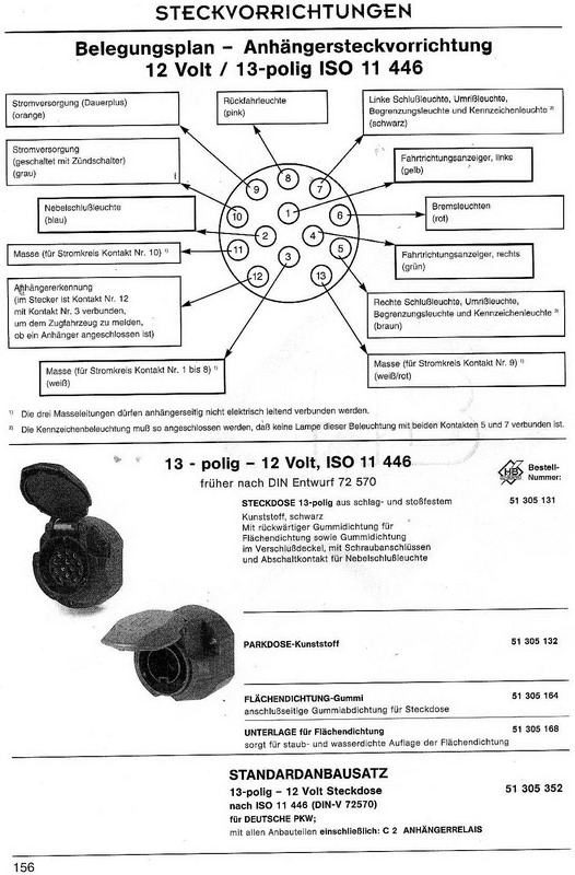

Den hatten wir doch schon mal...
Da mußte ich jetzt etwas suchen, jedoch im Auditorium-Thema Seite 2 in 2008 §115, da gab es diesen
Belegungsplan schonmal.
Das Ding wird sicherlich auch in 2015 noch für einen 2000er ML stimmen. ;)
Beiträge: 6727
Und was fange ich jetzt damit an? Bei dem mir bereits bekannten Bild habe ich ja das Problem. Ich weiß nicht, was mir diese Bild sagen soll und wie es mir hilft, das Fehlerbild einzugrenzen. Es fängt ja schon mal damit an, dass ich zwar jetzt weiß, auf welchem Platz ich die Masse zu suchen habe, aber wie behebe ich denn den Fehler? Wo fange ich an zu suchen, wenn ich - wie auch immer - herausgefunden habe, dass sich auf Steckerplatz Nr. 3 was auch immer für ein Fehler befindet?
Völlig ahnungslose Grüße von René010

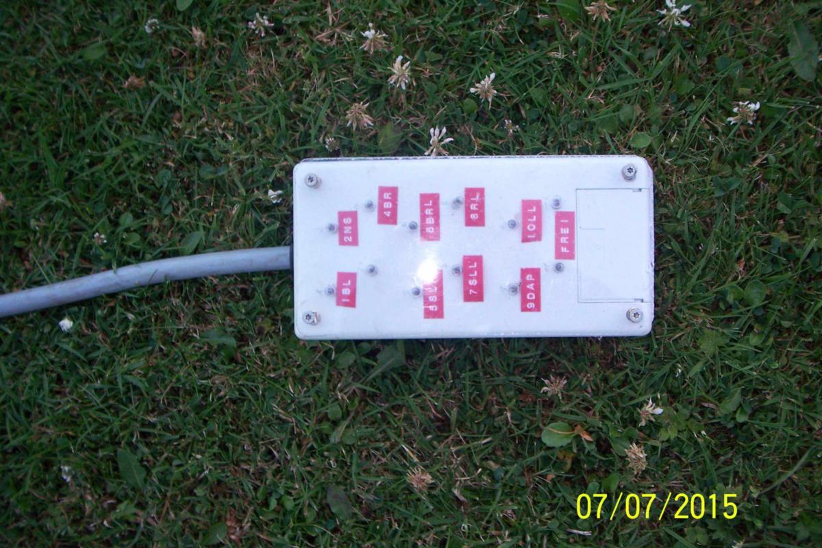

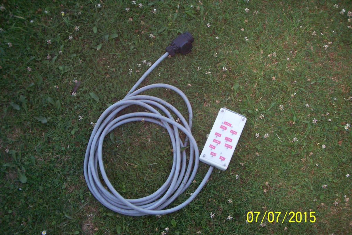

Mit Manfred teile ich die Meinung, dass die Masse nicht richtig leitet. Es ist ganz einfach zu Prüfen mit einer Prüflampe an die Klemme 3 und oder 11 (Masse) und an die Klemme 9 (Dauerplus) brennt die Lampe ist Masse OK. Wenn nicht muß noch geprüft werden, ob Klemme 9 funktioniert. Dazu mußt du dir eine sichere Plusleitung suchen, z.B. deine Rücklichter. Seit einiger Zeit besitze ich auch eine Prüfeinrichtung für Anhänger Marke Eigenbau, die mir schon oft geholfen hat. Fehler treten immer mal wieder auf und da ist so ein Teil eine große Hilfe und einfach zu bauen. Werde nächstens mal ein Bild mitsenden.

Beitrag von Harald002 »
Hier nun die versprochenen Bilder vom Prüfgerät. Das Kabel ist ca 7 Meter lang, so dass ich bei einem Test vorne im Auto sitzen kann und selber bedienen kann. Nicht schön aber erfüllt seinen Zweck.
