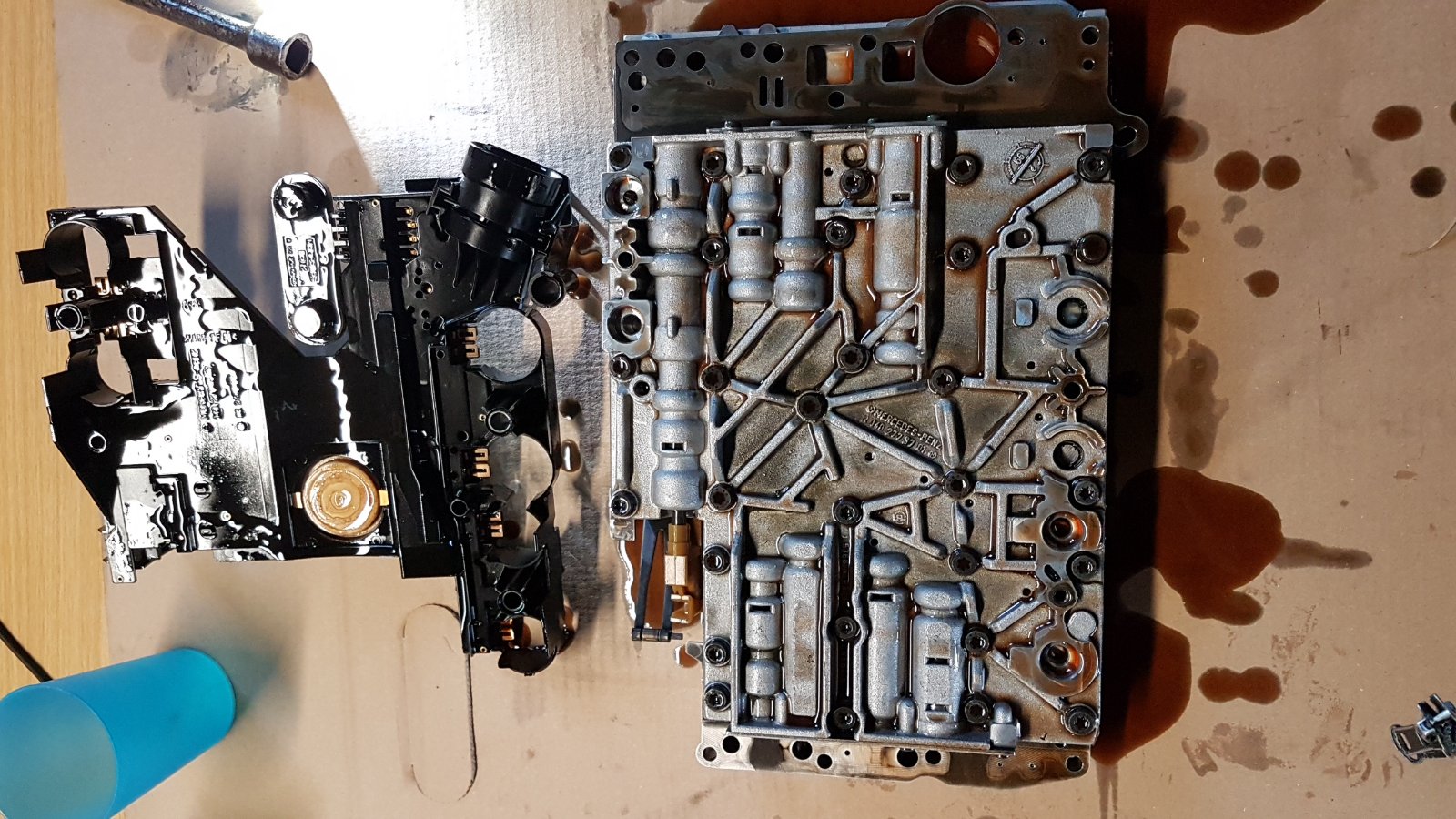

Mahlzeit ,

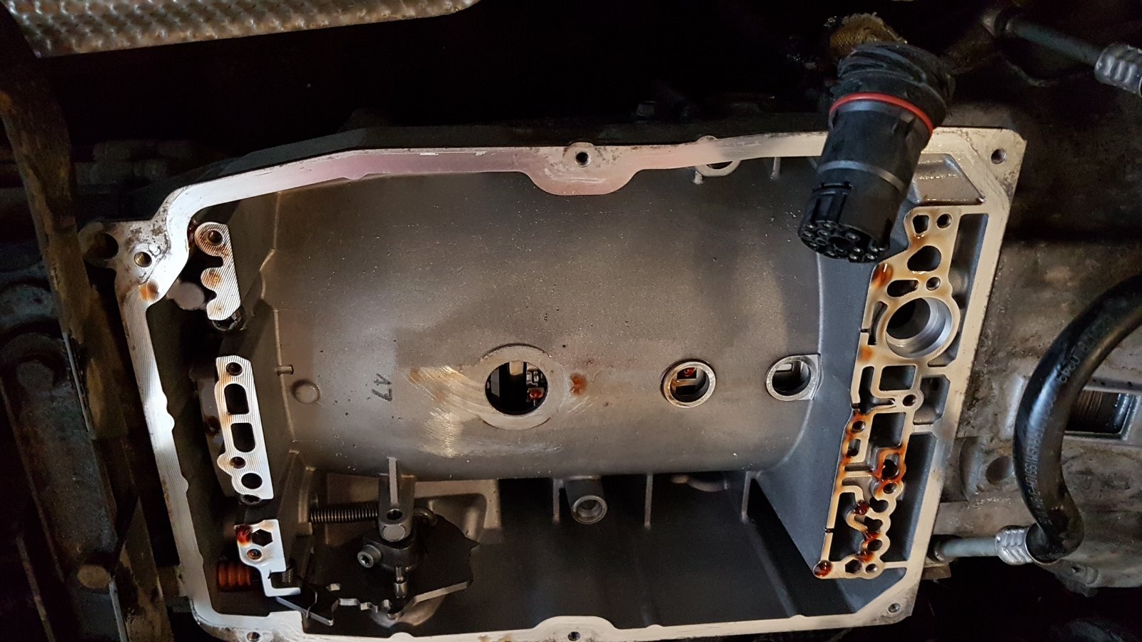

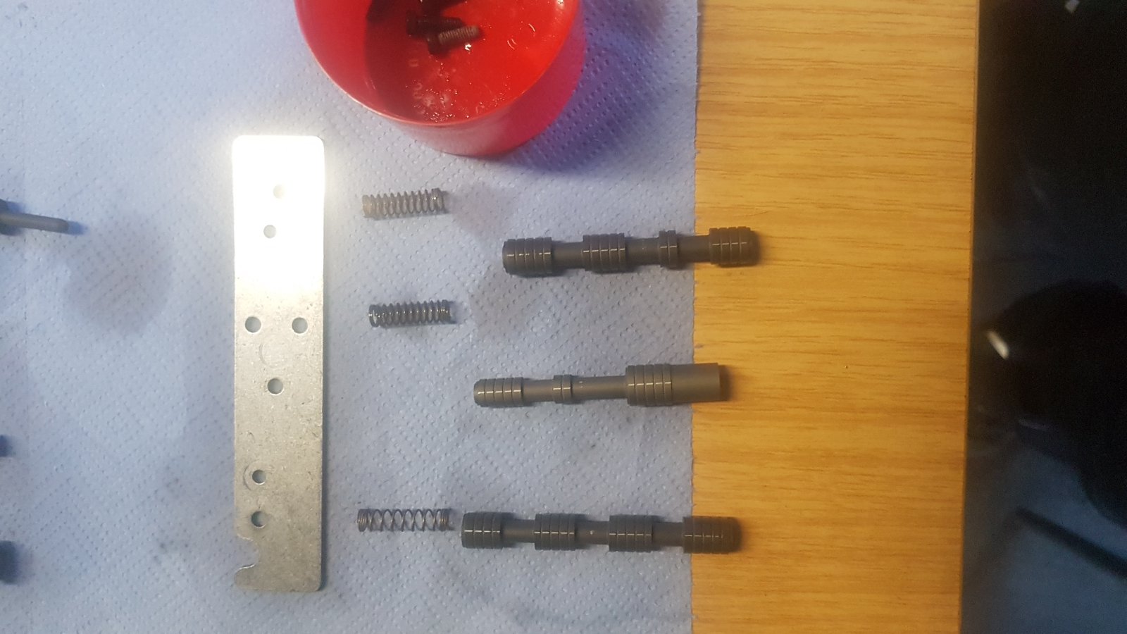

das Wochenende war sehr Arbeits intensiv, und ich habe mich erst mal um den Getriebe Öl Wechsel gekümmert. Und da ich schon mal dabei war, habe ich den schalt schieber Kasten vom Getriebe ausgebaut , zerlegt und gereinigt, den neuen Stecker für die Platine eingebaut, und das Getriebe Öl aus dem Wandler abgelassen.
Hier sind ein paar Fotos davon.

Beitrag von Rolf205 »
mehr Fotos von der Aktion
moin oliver

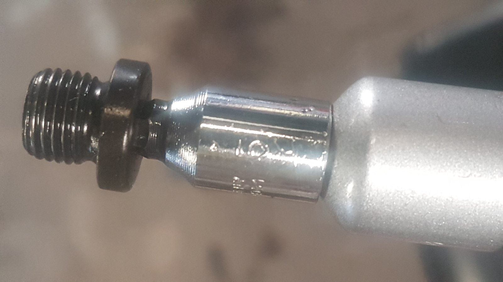

die öl ablass Schraube am wandler wurde bis ca. Mitte bzw. Ende 1999 verbaut! alle Wandler danach muss man spülen!
Ich würde mal die kleinen Plastik blenden unten am Getriebe entfernen . Mit einem Edding eine Markierung auf dem Wandler anbringen, und dann den Wandler manuell mit einem stabilen Schraubendreher an dem grossen Zahnrad vorsichtig weiter drehen, bis entweder die Markierung oder eben die ablass Schraube in dem sichtfenster erscheint.
solltest du keine plastikkappen an deinem getriebe finden, hast du auch keine ablass schraube. Dann ist das Getriebe an der Stelle komplett geschlossen.
Dann braucht er auch nicht den Schaltschieber Kasten zerlegen.
Der wird ja dann bei der Spülung gereinigt
Ich hab das auch nur gemacht um das Glykol aus dem System raus zu bekommen. Und es hat sich gelohnt, denn es waren reichlich Ablagerungen vorhanden, die ich mit einer alten Zahnbürste, Druckluft und Bremsenreiniger entfernt habe.
Ich hoffe nur das ich alles wieder richtig zusammen gebaut habe.
bis Ende 1999 wurden sie noch verbaut.Ab 2000 definitiv nicht mehr.😉

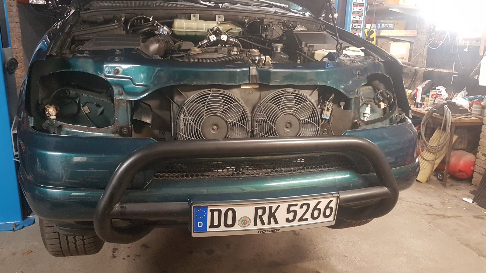

Ich kann Vollzug melden! Es ist fast alles wieder an seinem Platz, es ist nichts übrig geblieben!😏 ich habe alles richtig eingebaut
Alle Gänge funktionieren.
Die erste Probefahrt auf dem Hof war erfolgreich.
Ich hab bis jetzt 8 Liter ATF eingefüllt.Jetzt ist die Spitze vom Öl mess stab schon mal nass.
Jetzt noch die Scheinwerfer einbauen und Morgen noch mal alles überprüfen und dann auf die Strasse.

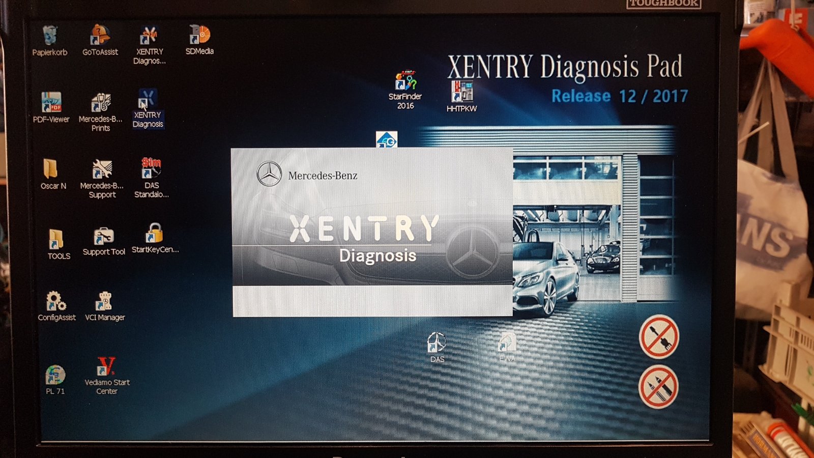

und jetzt werde ich mal versuchen die Temperatur des Getriebeöls mit meiner SD zu ermitteln.
ich habe ja immer noch Schwierigkeiten in die Steuer Geräte zu kommen.Das auslesen und kurz test geht, aber oft sagt die SD das sie mit HHT und einem anderen Kabel arbeiten will.Und da komme ich irgendwie nicht wirklich weiter.🙁

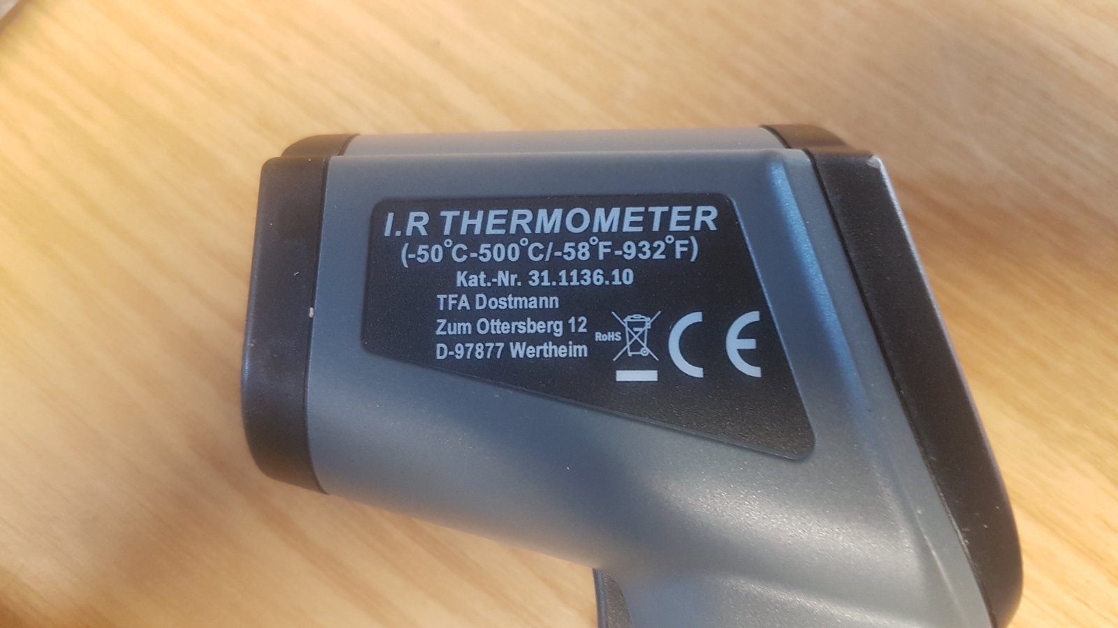

aber genau ist dieses Gerät auch!
kurz auf die Getriebeöl Wanne gezielt und schon hab ich die Temperatur. 😉 und viel schneller als ich das Lap Top hochgefahren habe!
