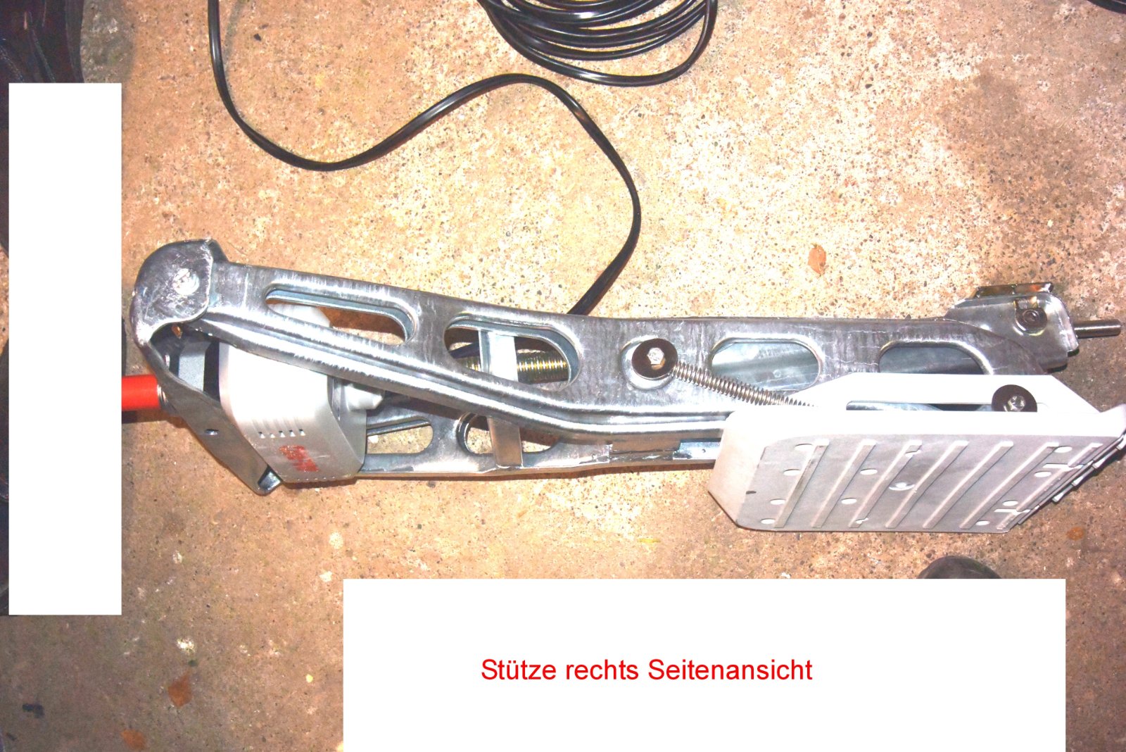

Heute habe ich nun unter Mithilfe meines Sohnes mit der Montage der elektrischen Stützen begonnen. In der Theorie ganz einfach, in Praxis, bedingt durch Ungenauigkeiten nicht ganz so. Aber die Teile sind nun montiert und nun erfolgt die Verkabelung.
Zu Verlegen sind die Leitungen von der Batterie über den Hauptschalter an das Steuergerät und von jeder Stütze ebenfalls dort hin.
Die Kabel werde ich Unterflur in Kabelkanäle verlegen in den Deichselkasten und von dort über eine Bohrung an die Stirnwand des Wohnwagens, weil dort meine beiden Batterien befestigt sind. Außerdem hat das Vorteil, dass ich kein Loch in den Boden bohren muß, das das leicht zu Undichtigkeiten führen kann, während diese Gefahr im Deichselkasten, der ja unten teilweise offen ist, ungleich geringer ist, da das Spritzwasser fehlt.
Ein paar Bilder als Anhang sende ich mal mit.
Ein paar mäßige Fotos sende ich mal, sofern ich das hinbekome
Beiträge: 22115
Das sieht doch sehr gut aus, mit den Fotos. Was Du dir da bloß immer für Sorgen machst...
:hp: :hp: :hp: :hp:
Beitrag von Harald002 »
Angeschraubt habe ich die Stützen nun schon, was wegen der Stehbolzen, die sich immer wieder im Boden des Wohnwagens verstecken, schwieriger war wie gedacht.
Die Kabel sind zum größten Teil verlegt, alle gut in Kabelkanäle eingepackt und sobald ich Zeit habe werde ich das Ganze dann elektrisch anschließen. Danach kommt dann der spannende Moment ob auch alles klappt. Darüber werde ich dann noch einmal berichten und auf mich noch einmal mit Bildern versuchen.

Die elektrischen Stützen sind nun montiert und angeschlossen und alles funktioniert so wie es sein sollte. Bei der Montage der Füße hat mein Sohn mir geholfen, da mir das Liegen unter dem Wagen und die Arbeiten über dem Kopf doch nun schwerfallen. ( Das Alter läßt grüßen).
Die Elektrik war dann doch mehr Arbeit als ich mir vorgestellt hatte. Besonders aufwendig gestaltete sich die Notausschaltung, da ich mir dafür extra ein Geäuse basteln mußte, um kein Loch in die Außernhaut des Wagens schneiden zu müssen. Dieses Gehäuse habe ich nun so verändert, dass ich da auch Fremdstrom einspeisen kann, wenn meine eigenen Batterien mal keine Lust haben.
Die ersten Probeläufe haben mich von der Richtigkeit meiner Entscheidung überzeugt. Es ist schon praktisch nur noch auf einen Knopf zu drücken und die Stützen fahren selbständig aus.
