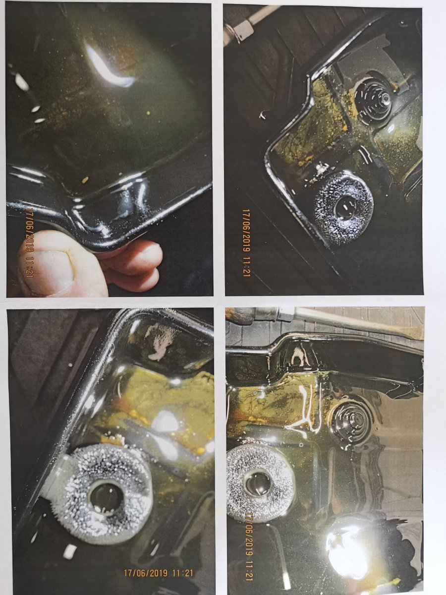

Hallo ihr Lieben,
mich hat gerade Mercedes angerufen und mir berichtet, dass in der Ölwanne einiges an Metall drin ist. Er empfiehlt ein neues (überholtes) Getriebe, aber nicht direkt von Mercedes. Das würde sich Kosten technisch auch überhaupt nicht lohnen.
Nu muss ich das erstmal sacken lassen und überlegen was ich mache...

Genaue Zahlen wären gut. Und selber ansehen und fotografieren und hier zeigen.
Ich weiß, alles nur Wunschträume...
War denn da schon ein Magnet in der Ölwanne?
Mirko208
Kann ich alles noch nicht sagen... Ich bin leider am anderen Ende der Stadt. Aber sie füllen erstmal das Öl wieder auf und machen alles zu, damit ich fahren kann. Ich habe gerade den Händler angerufen, bei dem ich den Wagen gekauft habe. Meine Garantie läuft noch 9 Tage, da bringe ich den Wagen hin und dann gucken wir weiter...

Ich konnte leider keine eigenen Fotos machen, weil ich am anderen Ende der Stadt war. Das ist der Ausdruck, den Mercedes mir überlassen hat. Der bearbeitende Meister war leider schon im verdienten Feierabend...
