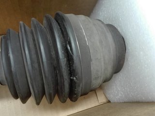

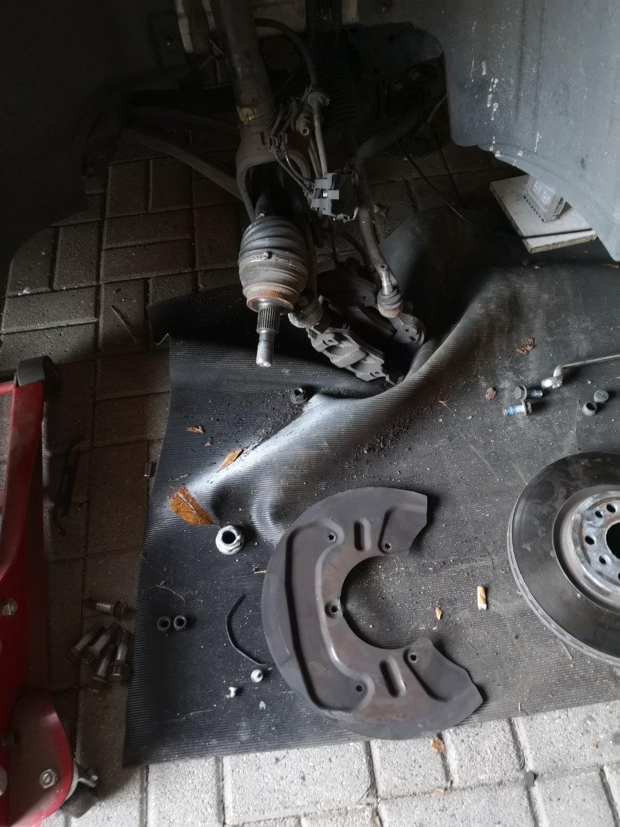

Guten Morgen lieber Manfred093, meinst Du, Du könntest einmal das WIS bemühen wegen der Arbeitswerte, die für den Tausch der Manschette (s. zwei Beiträge vorher) angesetzt sind? Ich möchte versuchen, einzuschätzen, ob das Thema sehr komplex ist oder ob der Austausch einfacher ist. In dem einen Fall würde ich eher ASz da ran lassen, sonst könnte ich auch zur Werkstatt hier um's Eck. Viele Grüße René10
- Beiträge: 8747
Fahrwerk & Lenkung
Insgesamt werden dafür 30AW veranschlagt. 26AW für den Aus- und Einbau der Antriebswelle und 4AW für das Erneuern der beiden Manschetten im ausgebauten Zustand.
- Beiträge: 6635
Fahrwerk & Lenkung
Hallo Manfred, vielen Dank! Das klingt für mich nach einer etwas größeren Aufgabe. In dem Fall würde ich das wohl eher zum ASz tendieren wollen. Viele Grüße René10
- Beiträge: 6635
Fahrwerk & Lenkung

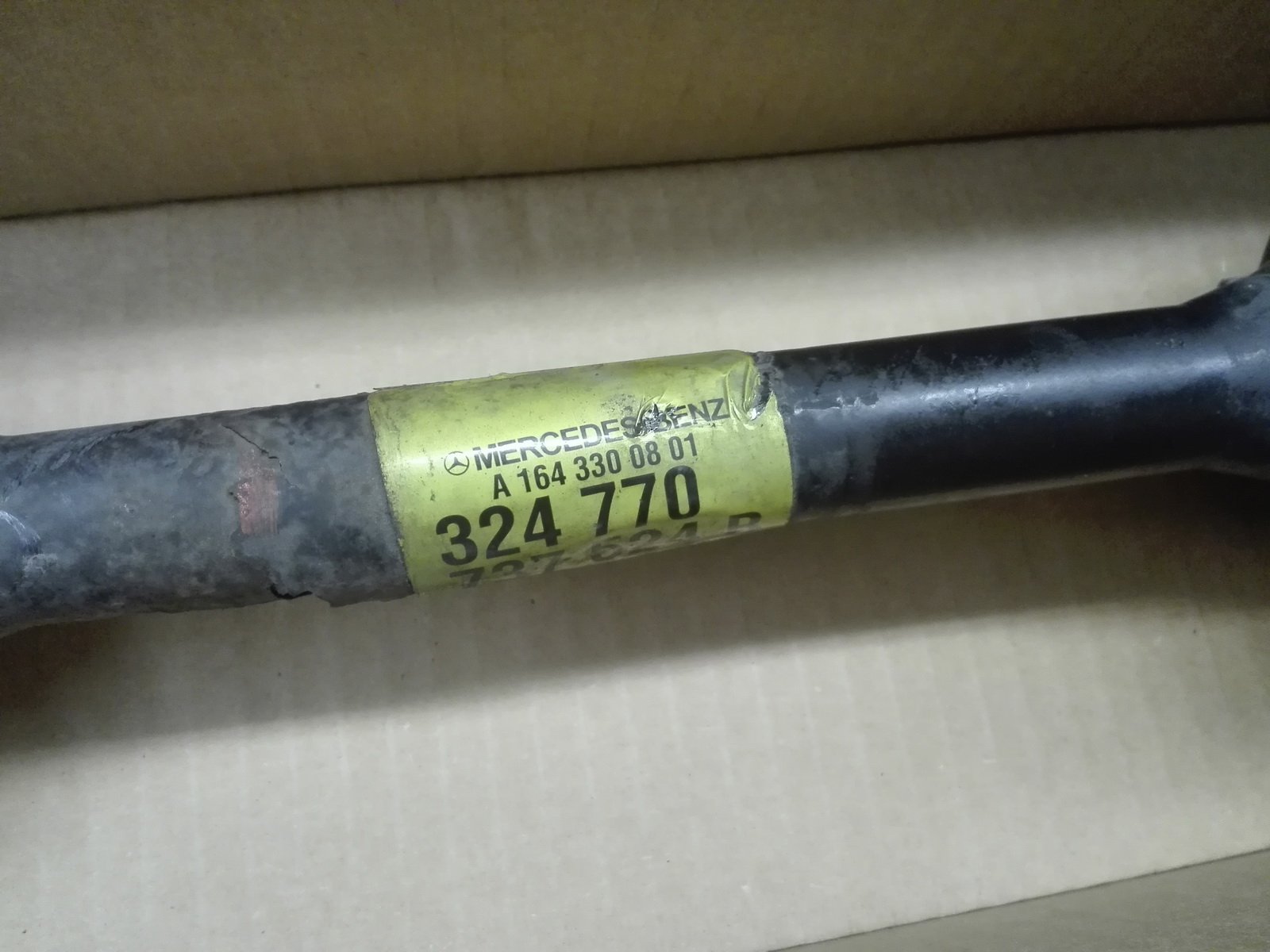

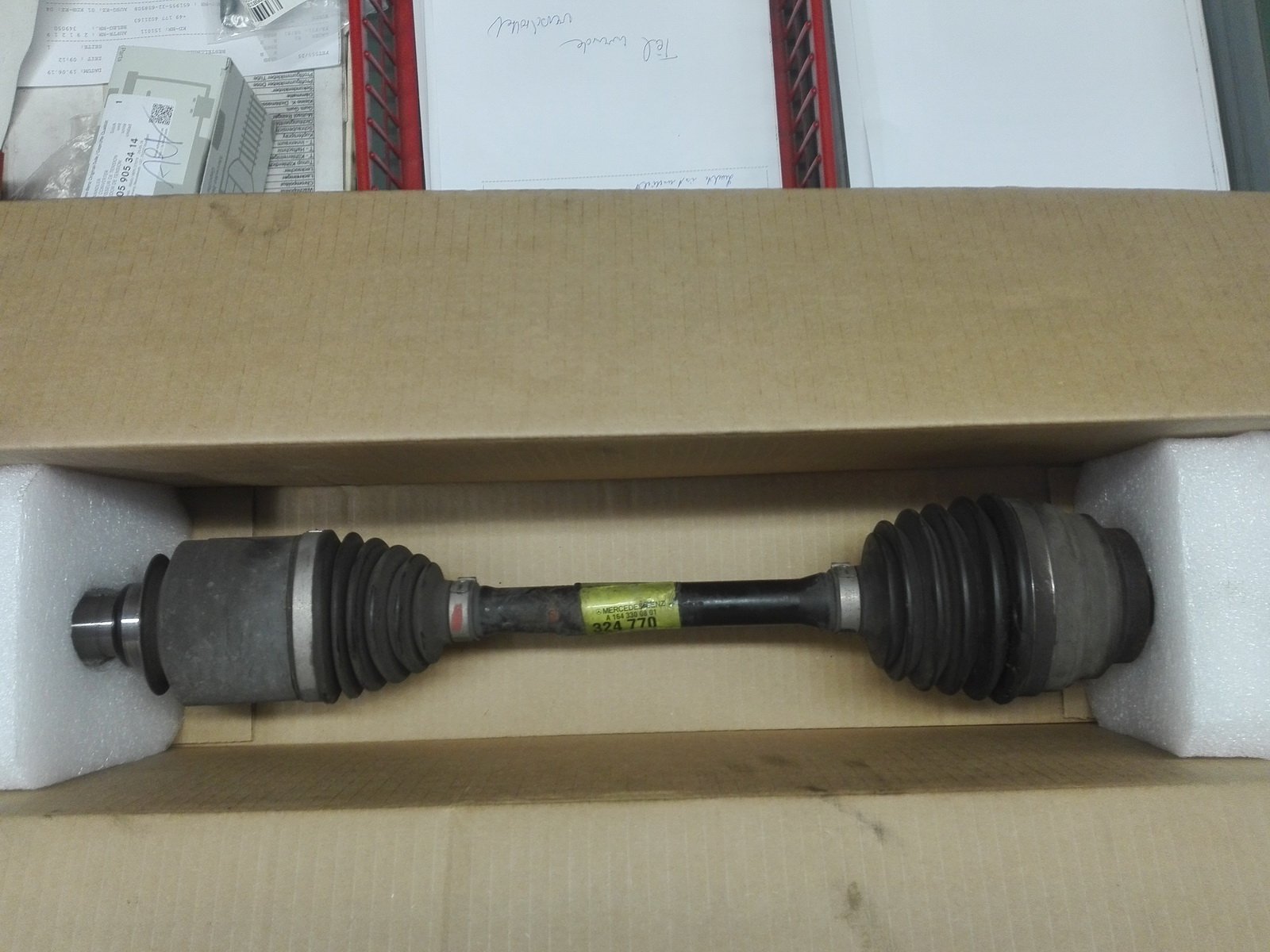

Hallo, das war wohl wirklich eine ordentliche Aufgabe. Man kann die Manschette nicht einzeln tauschen. Daher musste die gesamte Antriebswelle vorne links getauscht werden (770€ Listenpreis). Dazu kamen noch Arbeitslohn und Umsatzsteuer. Normalerweise wird dafür bei Mercedes ein Preis von rund 1250€ aufgerufen.
Da bin ich ja nun mal gespannt, was nach Abzug der MLCD Prozente beim ASz dabei rauskommt.
Klaus hatte sich noch die Zeit genommen, das Altteil in Augenschein zu nehmen. Evtl. hat er noch Erkenntnisse.

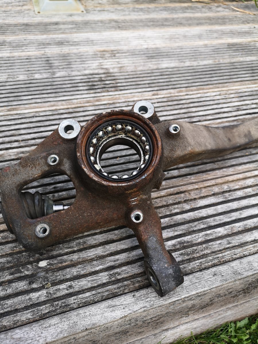

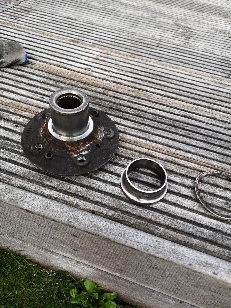

Moin, nachdem mein Sohn bei unserem 2.ML lauter werdende grummelgeräusche vorne rechts bemerkte, vermuteten wir das wohl das Radlager der Übeltäter ist. Er bestellte im Internet für 50€ ein SKF Lager welches auch 2 Tage später bei uns eintraf. Sonntag baute er die Achsseite auseinander und Montagmorgen, nach mehreren Telefonnaten, keiner hatte Zeit, durften wir bei unserem Reifenhändler das selbst erledigen. Es klappte alles reibungsloß und mein Sohn baute anschließend alles wieder zusammen und konnte um 13Uhr noch mit dem Wagen zur Spätschicht fahren. Stefan009.

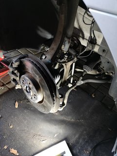

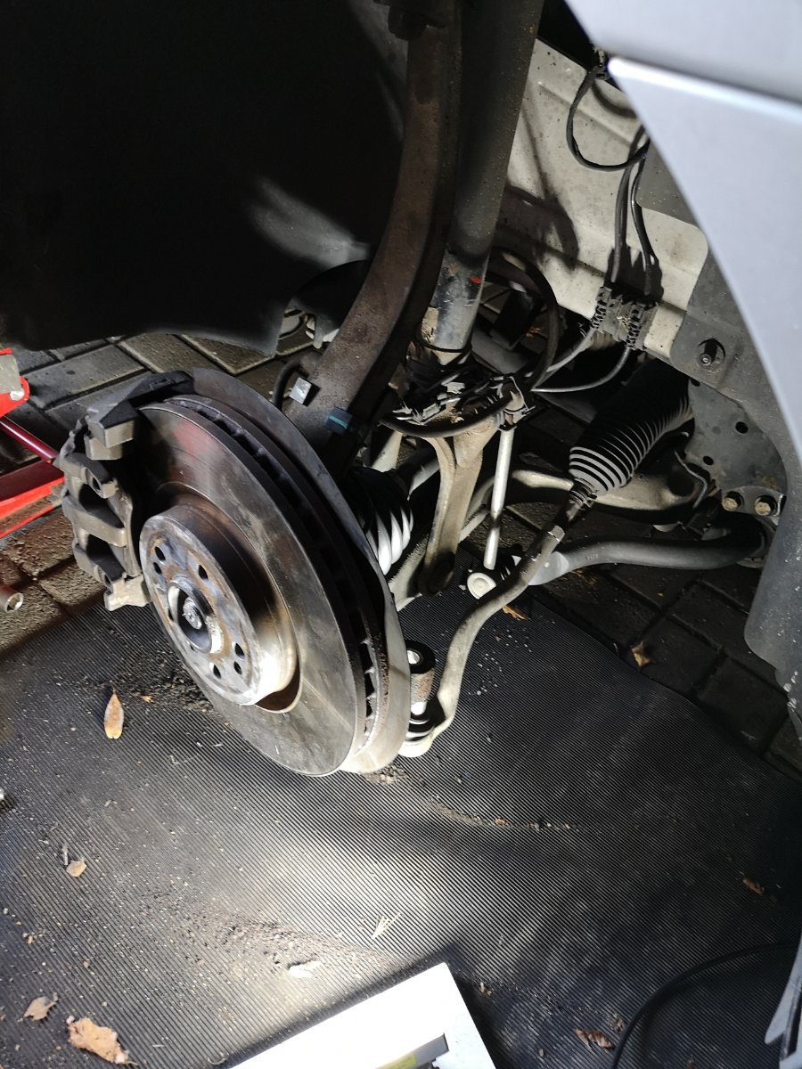

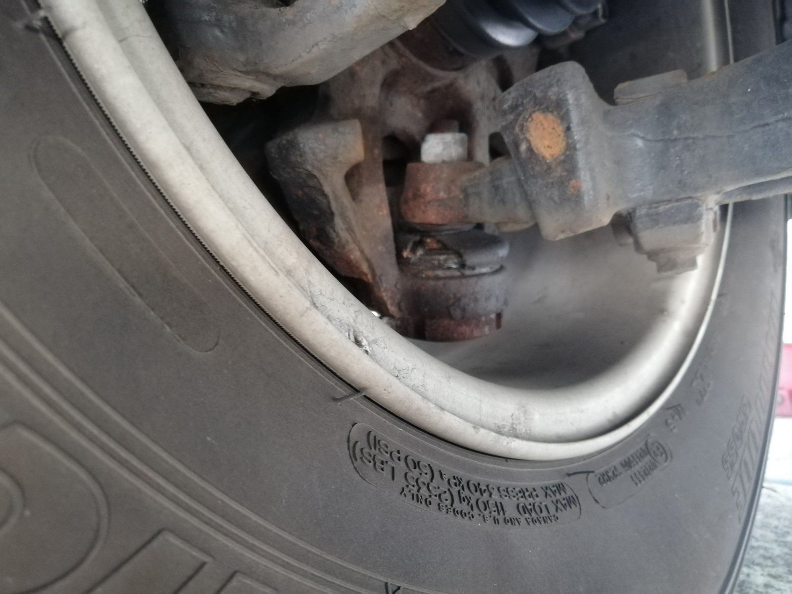

Hier die versprochenen Fotos vom HU-Termin in Heinsberg beim ASz.
Genau genommen sind es Fotos von der vor- und nachherigen Begutachtung mit Hrn. Cava, denn als der Dekra-Ing. sich meinen ML angesehen hat, war ich unglücklicherweise gerade in einer Besprechung mit dem für uns zuständigen Chef des Hauses Siebertz, welches ich auch im Sinne der Zusammenarbeit mit dem MLCD nicht unterbrechen wollte.

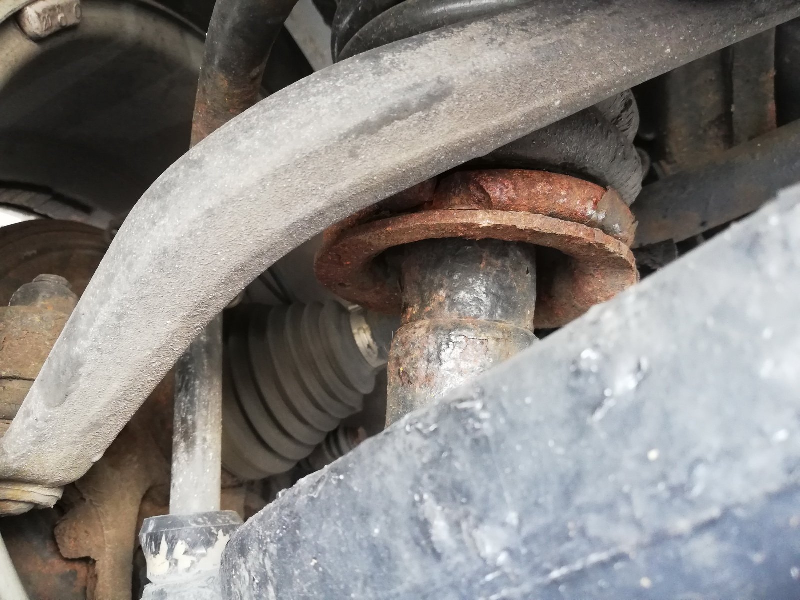

Zuerst wäre da mal die gebrochene Feder hinten links.
Klar, die und die rechte auch, waren irgendwann dran. Ich hatte mich schon gewundert, daß die bei meinem ML solange durchgehalten haben.Und dann, vollkommen unerwartet, die Manschette des unteren Traggelenks vorne links.Denn die hab ich doch schon mal, mit federführender Hilfe vom Olaf75 getauscht.
Nun hab ich überlegt und überlegt, wie es denn zu solch einem Schaden kommen kann. Und eingefallen ist mir dazu nur, wie wir zum ML-Gruppenfoto beim Stammtisch Nord3 über vertrocknete Äste gefahren sind. Da hatte ich kein gutes Gefühl bei, denn die bewegten sich dabei recht unkontrolliert und könnten eine solchen Schaden verursacht haben.

Warum da bei Deinem ML mit dieser geringen Laufleistung die Feder gebrochen ist, weiß ich nicht. Unsere leben nach 420.000km immer noch. Vielleicht ist Herumstehen ja dafür schädlich. Warum beide Traggelenke, wenn nur das linke defekt ist?
- Beiträge: 22072
Fahrwerk & Lenkung
Bei dem Traggelenk hab ich da auch schon dran gedacht, zumal die ja noch wirklich viele km eingebaut sind.
Die MB Traggelenke sind ja auch noch fast 10 mal so teuer, wie die bei mir verbauten, verstärkten von Meyle.
Die Federn rosten einfach in den Kunststoffumhüllungen durch. Da steht die Feuchtigkeit drin, weshalb ein stehender ML hier durchaus von Nachteil sein kann.
