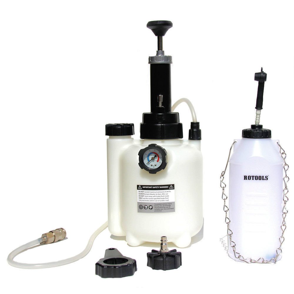

ich hätte gerne mal eure Meinung oder Erfahrung zum Thema Bremsflüssigkeitswechsel erfahren!
Ich für meinen Teil verwende, wenn ich selber die Bremsflüssigkeit wechsle, für mein Motorrad einen "Kunststoffschlauch mit Rückschlagventil" und für die PKWs eine "sog. Unterdruckpumpe". Das funktionier soweit ganz gut; man muss jedoch immer manuell die Bremsflüssigkeit im Ausgleichsbehälter nachfüllen. Bei den neuen Autos ist das manchmal eine ziemliche "Fummelei. Aber man wird ja immer bequemer und da habe ich nun die Anschaffung eines Bremsflüssigkeit-Wechselgeräts ins Auge gefaßt (s.a. Bildchen). Das Teil gibt es so um 50 Euro. Kennt ihr das Teil und hat jemand Erfahrung mit solch einem Gerät?

Sieht ja interessant aus,das würde mich auch interessieren.Stefan009

Moinsen
Benutze ein etwas größeres Geräte in der Werkstatt und halte es bei regelmäßiger Anwendung für unersetzlich :thumbup:
Für den gelegentlichen Gebrauch sehe ich als einzigen Nachteil das die "frische" Bremsflüssigkeit im Behälter mit der Zeit Wasser aus der Luft ziehen kann. Wenn der Kübel also nach 2 Jahren das nächste mal erst wieder gebracht werden sollte ist die Flüssigkeit schon alt beim wechseln.... Am besten beim wechseln immer frische Bremsflüssigkeit kaufen.
Ansonsten super Gerät!
Grüße Oliver

Servus HaJo,
zum Thema Bremsflüssigkeit wechseln bzw. Bremssystem entlüften: Ich hab mir da was ganz einfaches, aber sehr arbeitserleichterndes gebaut, siehe die zwei beigefügten Bilder. U. a. braucht man dafür einen Deckel, den man in ebay oder beim Verwerter günstig bekommen kann. Den Rest bekommt man im technischen Handel. Nach Auffüllen des Behälters Deckel drauf, bis zu 1,5 bar Überdruck aus Reserverad oder Kompressor, dann am Entlüfternippel ablassen. Mehrmals wiederholen, fertig.
Wichtig: Vor dem Nachfüllen erst Druck ablassen, und zwar an der Druckquelle. Erst dann Verbindung am Flüssigkeitsbehälter lösen, sonst nimmt die entweichende Luft Bremsflüssigkeit mit.

Hallo Andreas140,
das ist eine schöne preisgünstige Konstruktion :thumbup: allerdings musst Du die Bremsflüssigkeit im Vorratsbehälter nachfüllen und auch den Druck im Reserverad kontrollieren. Wie schon geschrieben, habe ich immer eine Unterdruckpumpe verwendet, das geht eigentlich auch ganz gut. Man muss nur, wie auch bei Deiner Konstruktion, den Bremsflüssigkeitsstand im Auge behalten und ggf. Nachfüllen. Und da die Behälter teilweise an schwer zugänglicher Stelle sitzen und ich mittlerweile zu faul bin, immer zwischendurch den Flüssigkeitsstand zu kontrollieren bzw. mit einer großen Spritze aufzufüllen, habe ich mich jetzt für dieses Gerät entschieden.
Man wird einfach bequemer ;) Ich werde nächstes Jahr berichten...

Bei Werkzeugen vertraue ich gerne auf Qualitätshersteller, im Falle des Bremsentlüftungsgerätes wie auch sonst häufiger, auf HAZET. Da habe ich 4969-1/3 von HAZET gekauft. Ein ordentlicher Kompressor, der 10bar macht und auch zum Lackieren taugt, ist bei mir vorhanden.
