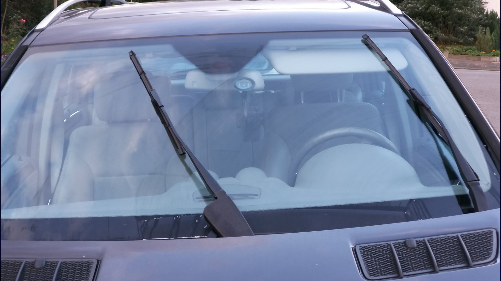

Hallo, heute machte unser ML beim Scheibenwischen merkwürdige Geräusche und der Wischer Beifahrerseite war so merkwürdig ruckelig unterwegs.
Ich habe herausgefunden, dass da irgendetwas herausgesprungen ist. Leider kann ich die Bauteile nicht benennen. Mit den Suchbegriffen Scheibenwischer und Gestänge finde ich nur etwas über gebrochene Gestänge beim W163.
Kann man sowas selbst reparieren? Und wenn ja, wie?

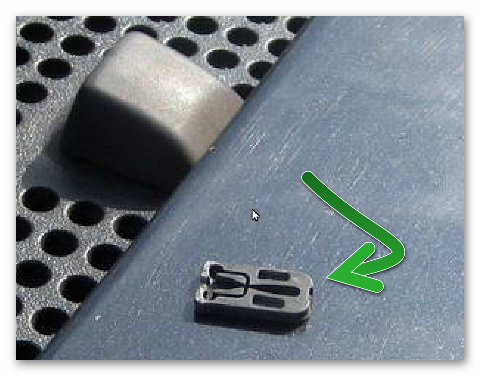

eine Frage zu Waschdüsen.
Bei mir scheint die verstopft zu sein.
#826 seigt ein Bild Was ist das?
Brauch ich das als Werkzeug um die Düsen zu reinigen?
- Beiträge: 22205
Nö, das ist das Innenteil der Waschdüse.
Üblicher Fehler: Das Teil rutscht ein Stück raus und steht dann über. Es sollte bündig mit dem Rest der Waschdüse sein und kann behutsam wieder reingedrückt werden.
Wenn das Teil allerdings schon mal übersteht, kann man es auch ganz rausziehen und mal auf Verschmutzungen prüfen.

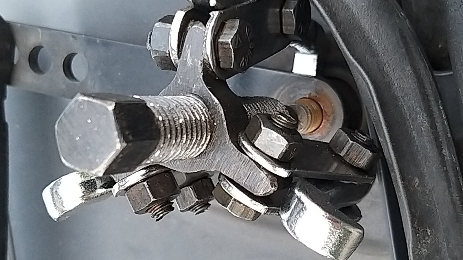

...und fertig! Wie Manfred schon sagte, das ging kinderleicht.
Mit dem richtigen Werkzeug war das alles kein Problem.
Jetzt wischt der Wischer wieder zufriedenstellend und der nächste Regen kann kommen.
Danke nochmal für die Unterstützung!
