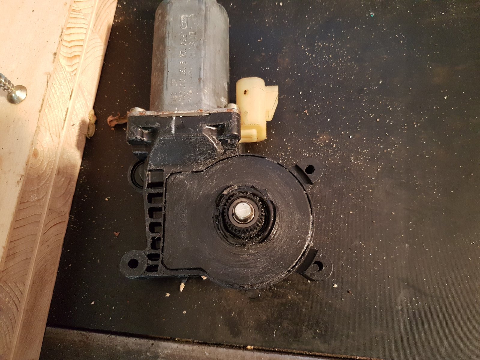

heute habe ich dann meinen Fensterheber gewechselt.
Durch Zufall erfuhr ich von einem jungen Mann, dass der MLs ausschlachtet. Hat eine Halle bei Reinfeld und handelt mit gebrauchten *Teilen.
Fragte ihn nach einen Fensterheber, für hinten links, er hatte Türen liegen, wollte nach sehen und mir das Teil vorbei bringen, da er durch mein Dorf fährt, um nach Hause zu kommen. Hat alles geklappt.
Der ausgebaute Teil sah so aus, also nicht zu retten. Den gebrachten, mit Motor, geprüft und läuft einwandfrei gleich eingebaut.
Für 25€ denk ich ist es OK. Kann den jungen Mann gerne weiterempfehlen, wenn jemand gebrauchte Teile braucht.
