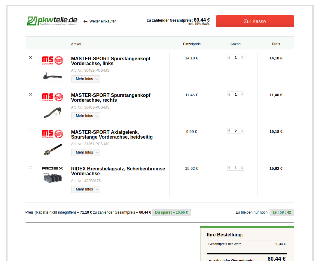

Spurstangenköpfe bei PKWTeile.de
Habe unter obigem Link die Spurstangenköpfe gefunden. Hätte ich bis 22 Uhr bestellt, hätte ich sogar 19% Rabatt bekommen. Aber auch die 15% sind schon in Ordnung weils eh nicht viel ausmacht.
So sieht derzeit der Warenkorb aus, sofern ich das so bestellen würde. Habe bisher qualitätsmässig bei PKWTeile.de noch keine schlechten Erfahrungen gemacht.
Wie ihr seht liegen die Preise für die Spurstangenköpfe zwischen 10 und 15€ pro Stück für vorn.
Das sie fällig sind, war in sofern zu erwarten, als das mein Schrauber meines geringsten Misstrauens dies mir schon angekündigt hat, als ich die Radlager machen lies. Er meinte wenn das Schwimmen und Flattern bei 80 bis 120km/h nicht in den nächsten 200km anfängt hätte ich Glück. Es trat nach 120km seit den Lagern auf. Würde sagen: gut geschätzt.
Kenne mich mit Mercedesersatzteilmarken noch nicht aus, weshalb ich erst einmal die Master Sport, im Warenkorb vorgemerkt habe, bis ich, wie gefragt, eure Meinung dazu gelesen habe.

Was hast Du denn da rausgesucht? Das sind ja "Marken" die hab ich noch nie gehört. Das mindeste wäre da doch für den ML was von Febi oder Meyle. Und die sind schon was für sehr sehr preisbewußte Zeitgenossen. Meyle hab ich selbst schon verbaut (Traggelenke), weil diese Ausführung selbst von erfahrenen MB-Schraubern bevorzugt wurden. Das Preis-Leistungsverhältnis war auch ok.
Wenn wer von diesen Preisen noch die Hälfte für richtig hält, in dessen Auto würde ich wissentlich nicht einsteigen.

PKWTeile.de hat auch Bilstein und Co im Angebot... Ich habe einfach nur Netzweit gesucht und nicht mal nach dem günstigsten Preis sondern nach Verfügbarkeit. Ich sagte schon, dass ich mich mit Ersatzteilmarken bei Mercedes noch nicht auskenne. Für meinen Audi ist das anders. Ich sagte auch schon bei meiner Vorstellung hier im Forum, dass mein Hiersein ja eben auch darauf fusst von der Erfahrung anderer zu profitieren. Deshalb hatte ich hier ja auch die Frage gestellt.
https://www.pkwteile.de/autoteile/merce ... 5B0%5D=152 Meyle wäre dann hier.
Meine eigentliche Frage bzgl der Baulängen ist damit aber immer noch nicht beantwortet.
Darüberhinaus stellt sich dann jetzt aus gegebenem Anlass die Frage wo die qualitativen Unterschiede liegen und ob Ridex und Master Sport als Hausmarke von PKWTeile.de Meyle und & Co in so vielem nachstehen. Gibts darüber Tests oder wenigstens Erfahrungsberichte in denen jemand sagen wir 10 Produkte hinsichtlich Verarbeitung und Materialqualität auf klinischem Niveau verglichen hat?
Woher soll ich also wissen was Schrott ist und was nicht?
Beim Audi war dies übers entsprechende Forum deshalb geklärt, weil in diesem Forum eine kleine Gruppe sich aufs Materialtesten spezialisiert hat.
Habe hier noch keinen solchen Vergleichstests gefunden.

Nun, ich (und wahrscheinlich wir hier) gehen davon aus, daß MB-Originalteile teuer sind.
Wenn ein Hersteller, der vielleicht auch MB beliefert, die Hälfte dafür nimmt, dann ist das noch ok.
Alle die es noch billiger können sparen da ziemlich offensichtlich am Material. Da sollte man zumindest ganz genau hinsehen, bevor man sich sowas antut.
Bei den Traggelenken hat Meyle seinerzeit die verstärkten auf den Markt gebracht. Die waren, so auch die Meinung eines vertrauenswürdigen MB-Mitarbeiters, mindestens genausogut wie die von MB und kosteten etwa die Hälfte.
Einige MLCDler haben auch schon Febi (noch etwas günstiger/billiger?) Ersatzteile verbaut. Hier wurde nicht bekannt, daß es da erhöhten Verschleiß oder Ausfälle gab. Hausmarken von Internetverkäufern/-Shops, die damit ihren Gewinn optimieren, weil diese Produkte dann kein anderer hat und die billigste Weltmarktware sind, würde ich trotz noch so schöner Garantien nicht kaufen. Irgendwie muß so ein Preis ja auch noch plausibel sein. wieviel bleibt fürs Material und den Hersteller, wenn man alle Händlergewinne und Steuern abzieht?
Da sind wir doch schon fast bei dem von mir unten fälschlich angenommenen 10er.
