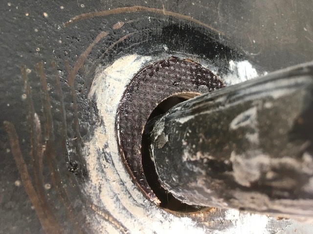

@ Olaf:
hier mal 2 Fotos von den Abwasseranschlüssen. Deutlich zu sehen, wo da mal Dichtmasse war... Wie gesagt: für uns wichtig zu wissen: Ist da noch Handlungsbedarf oder kann ich das einfach wieder zu machen? Das graue Zeug ist eine elastische Dichtmasse, die nicht aushärtet. L.G. aus Wegberg - Rainer052
10:23 Ein "Gefällt mir!" kann ich hier ja kaum hinzufügen. So sage ich hier mal so meinen Dank für die Fotos.
Gerade kommt aus dem Tabbert-Forum der Hinweis, dass diese „Erscheinung“ beim Puccini dieses Baujahres normal ist. Die verwendete Dichtmasse verflüssigt sich mit zunehmendem Alter und unter Hitzeeinwirkung... Ich kann also ohne Bedenken eine neue, elastische Abdichtung machen... Das Problem ist wohl, dass die Kunststoffrohre „arbeiten“ können müssen - dafür gibt es nicht all zu viele Klebstoff-Alternativen, zumal die Verbindung auch noch wieder ablösbar sein sollte...
Die Empfehlung: Dekalin 8936 - ich werde es versuchen...

Das Problem mit den Abwasserrohren ist auch gelöst! Das exzentrisch im viel zu großen Durchbruch sitzende Rohrstück ist der Ablauf der Duschwanne. Hier gibt es jetzt ein angepasstes Formstück, das mit Epoxid eingeklebt wurde. Jetzt stimmt das Spaltmaß und es kann ganz normal abgedichtet werden...
Heute wurde „untenrum“ alles neu eingedichtet mit Dekalin (Sauzeug...) Sieht gut aus! Bin seh r zufrieden...

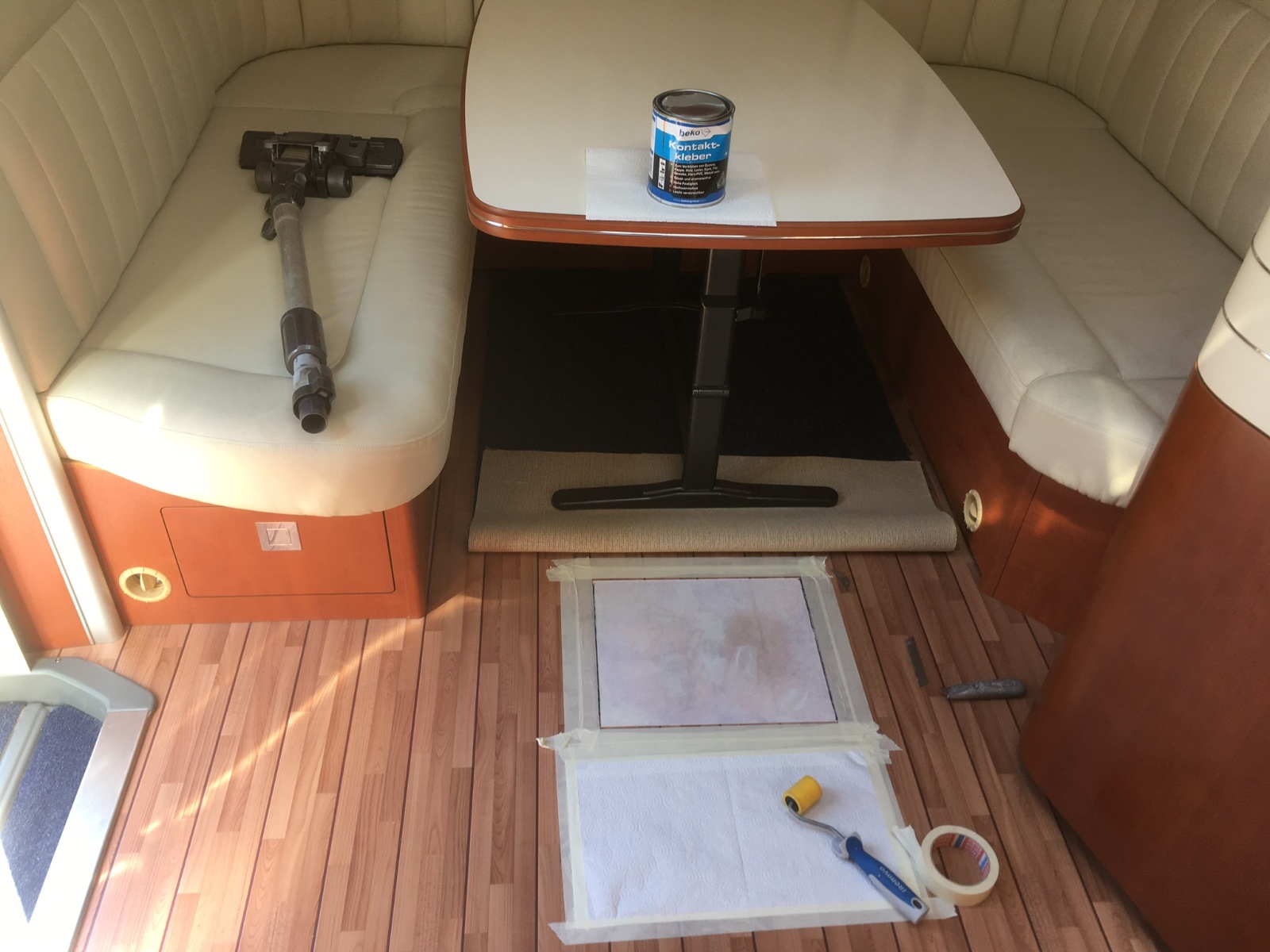

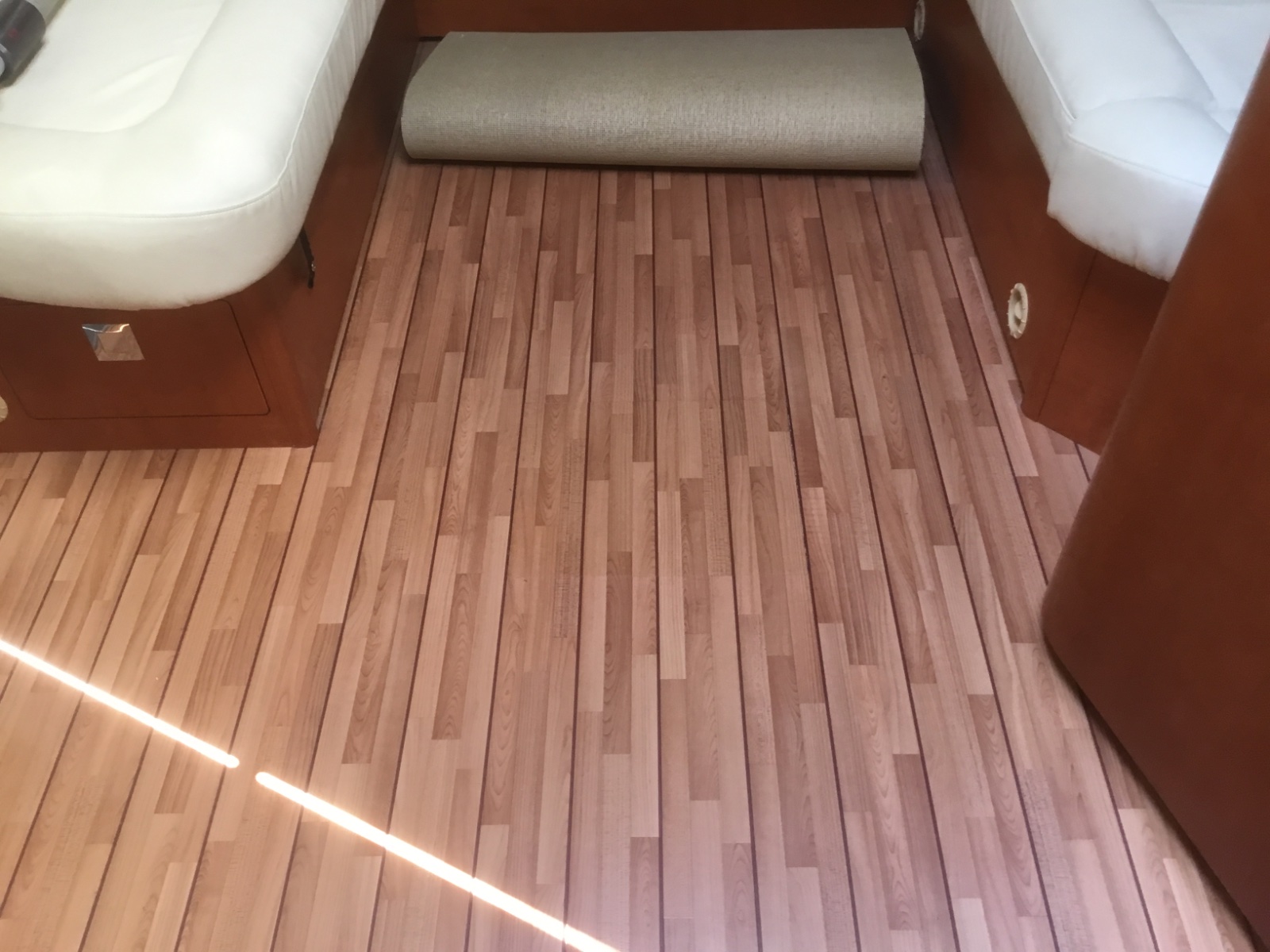

Der Brandfleck im Bodenbereich unseres Wohnwagens war ja als „irreparabel“ deklariert - Risiko, die Fußbodenheizung zu beschädigen, zu groß...
Mit meiner „Schleiftechnik“ habe ich den alten Belag dann aber doch punktgenau bis zur Kleberschicht beseitigt. Danach mühsam mit Ziehklinge und Cuttermesser nachgearbeitet und heute morgen bei noch moderaten Temperaturen (sonst ist der Kleber schon am Pinsel hart...
) eingeklebt!
Wir sind mit dem Ergebnis sehr zufrieden
Zufriedene Grüße von der holländischen Grenze -

Sieht ja aus wie neu!
Wenn man nicht alles selber macht...
Die Schritte im Einzelnen sind bei mir aber noch nicht sauber rübergekommen. Woher das Ersatzmaterial? Und wie sieht das aus? Eine Folie?
Moin Rainer,
das hast Du aber super hingekriegt. Schöner Bericht und schöne Fotos
gruß
gruß
Da ist nicht viel zu erklären...! Der Belag als Solches ist ca 2 mm dick. Die Deckschicht ist eine Folie (Vinyl?). Normalerweise wird bei einer solchen Reparatur die defekte Stelle mit einem Teppichmesser sauber raus geschnitten. Da wir aber eine Fußbodenheizung haben, die auch nur aus einer Folie besteht, gibt das nicht... Ich habe dann verschiedene Techniken probiert (Rasierklingen-Hobel, Dreieckschleifer, Dremel, und Einhand-Winkelschleifer mit Gummiteller und 80er Scheibe - das war‘s! Nur: mit dem Gummiteller kommt man nicht in die Ecken und der 3-eckschleifer geht nicht durch die Deckschicht. Da hilft denn nur die Ziehklinge (Teppichmesserklinge) in die Hand nehmen und Schaben, was das Zeug hält.
Den Ersatzbelag haben wir „mitgekauft“ - ca 2 m2. Darin war die Fehlstelle exakt 2 x enthalten (und haben wir auch gebraucht
Den Kleber haben wir in Internet recherchiert - leider hat Fa. Neuss in Immenstadt (Lieferant unseres Wohnwagens) unsere diesbezügliche Anfrage nicht beantwortet...
Nach 2 Versuchsklebungen mit verschiedenen Techniken wussten wir wie es geht! War trotzdem spannend heute morgen. Es ist ein 98 % iges Ergebnis
Grüße aus dem Garten - Rainer052

Aha! So wird ein Schuh draus. Jetzt hab ichs verstanden.
Vielen Dank für die genauere Erläuterung mit Bild.
