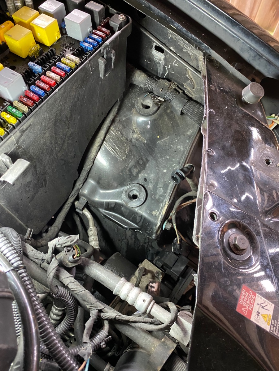

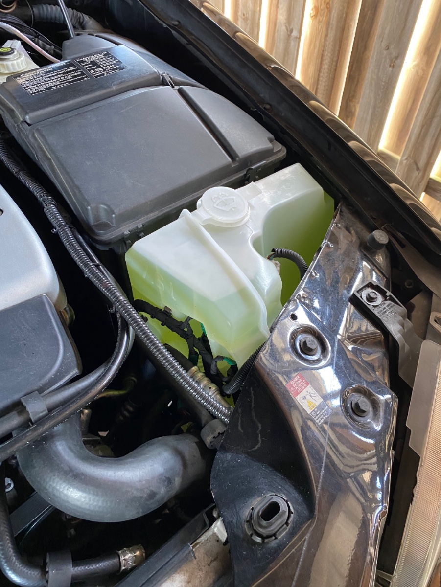

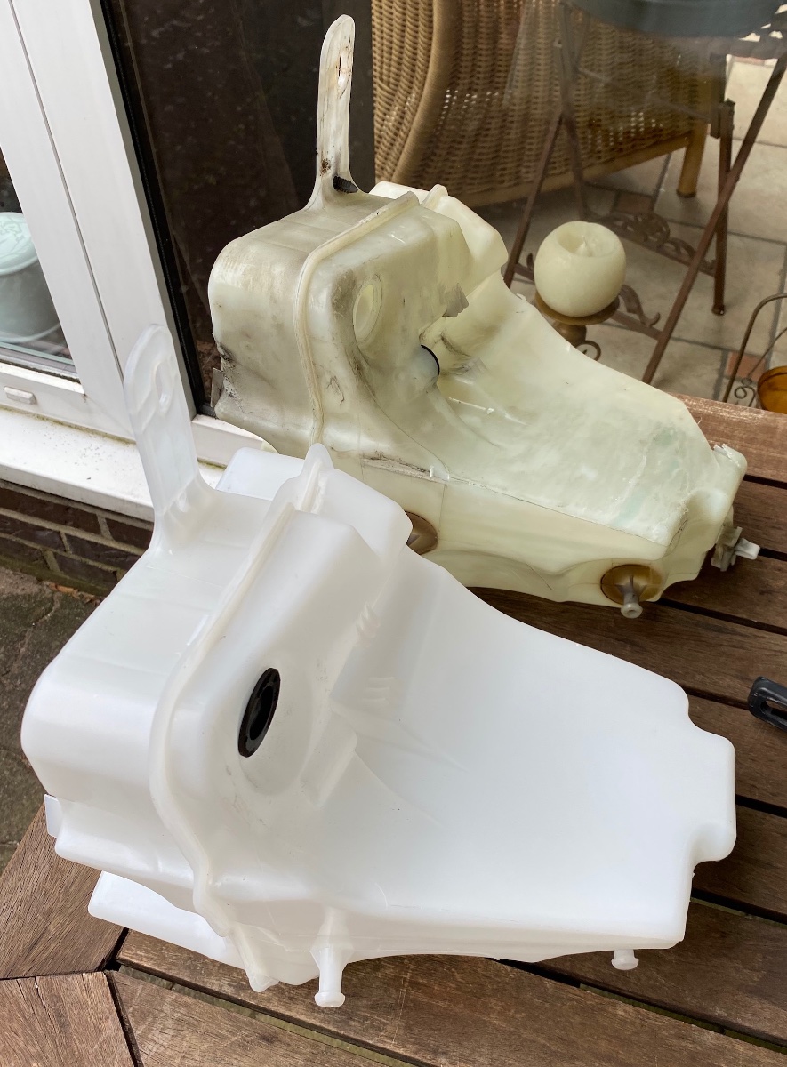

Es ist vollbracht!
Der neue Behälter ist an seinem „Bestimmungsort“.
Für den Einbau habe ich dann doch noch die Kühlerbrücke entfernt.
Außerdem waren da noch ein paar Kleinteile zu ersetzen.
Zwei Gummidichtungen für die beiden linken Pumpen (A009 997 09 81)
Die Schraube zum Anschrauben der Lasche war auch „vergammelt“. (A163 990 05 04)
Außerdem war der Halter, rechts am Kotflügel, beim Ausbau abgebrochen. (A163 869 00 14)
Alles zusammen hier beim Händler 9,84 €
Danke an Manfred093 noch einmal für die Unterstützung.
LG Holger B.

Schön, dass das geklappt hat. Was hat denn gestört, weswegen Du die Kühlerbrücke ausbauen musstest? Vielleicht ein Teil, das nur beim Diesel, nicht aber beim Benziner im Weg ist?
- Beiträge: 470
- Postleitzahl: D-24...
- Wohnort: Neumünster
ausgebaut hatte ich den Behälter ohne die Kühlerbrücke zu entfernen. Aber beim Einbau war irgendwie immer die Lasche zum Festschrauben im Weg.
Da habe ich die kurzentschloßen entfernt, sind ja auch nur 6 Schrauben. Danach ging dann einfacher. Konnte dann auch noch einige Kabel, wo sich die Isolierung gelöst hatte, nacharbeiten.
Schöne Pfingsten Holger B.
