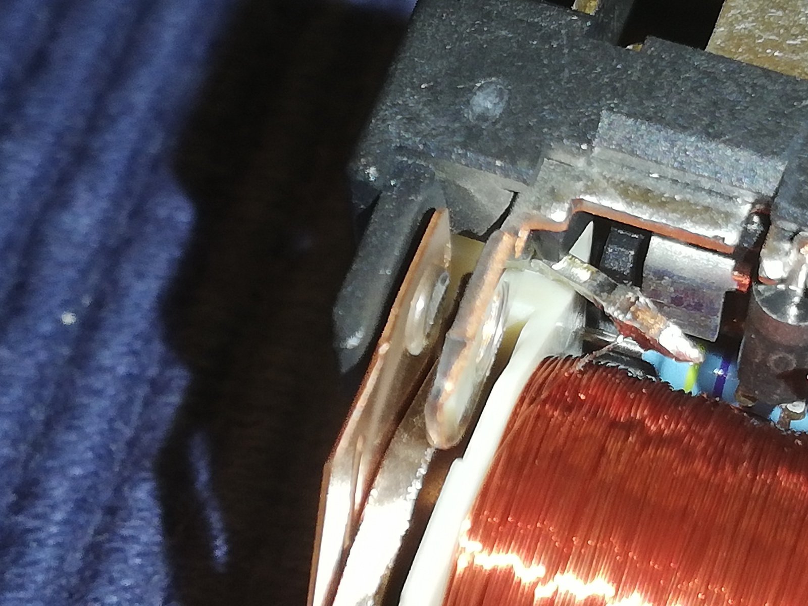

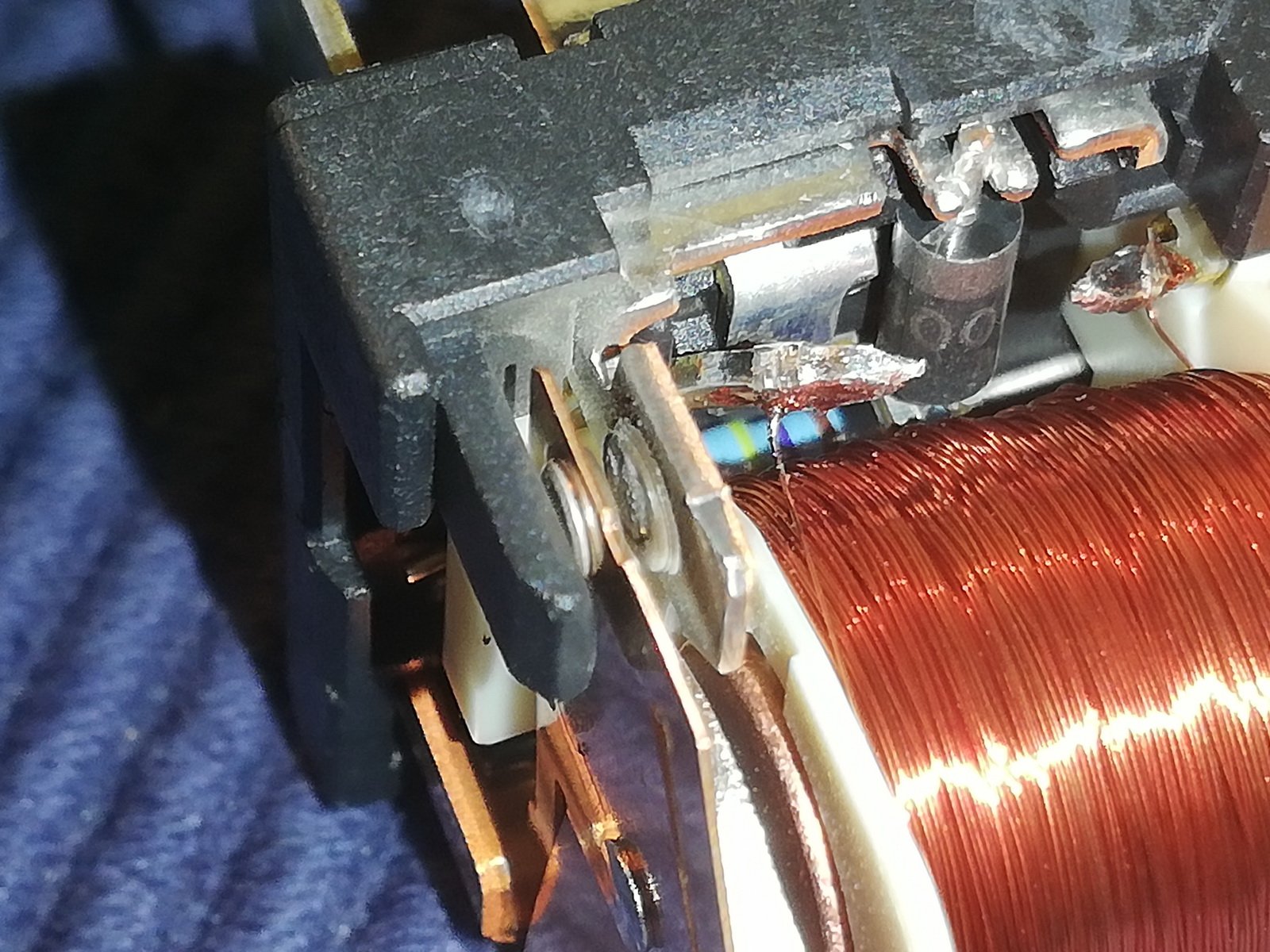

- Beiträge: 22185
Fahrwerk & Lenkung
Das sehe ich mir gern mal von innen an.
Zumal ich mit solchen Relais ja schon einige Erfahrungen sammeln konnte.
Zu sehen und nachzulesen im Auditorium/Elektrik - Elektronik §798 und weitere dort angegebene.
Als ich danach suchte fielen mir wieder einige Fehler in diesen Seiten auf, die glücklicherweise nicht die hier genannten Beiträge betreffen.
Da werd ich mich dann gleich mal dran machen, die zu beheben.
- Beiträge: 22185
Fahrwerk & Lenkung
Diese Art Relais, Made in China, ist nun wirklich nicht mehr ohne Spezialwerkzeug zerstörungsfrei zu öffnen. Das Gehäuse kommt nicht ohne Risse davon, wenn man sich mit den üblichen Werkzeugen daran macht es vom elektrischen Innenleben zu entfernen.
Das Relais ist kleiner als die mir aus dem W163 bekannten. Erreicht durch Erhöhung der "Packungsdichte". Da ist nun wirklich annähernd keine Luft mehr drin. Was ich ja nicht verstehe ist, warum die Autobauer immer noch solche Verschleißteile verbauen. Sowas ließe sich doch ganz leicht elektronisch, ohne beweglich Teile und ohne Gefahr des Eindringens von Feuchtigkeit, realisieren. Sicherlich auch noch erheblich preisgünstiger als gewickelte Spulen mit viel Kupfer und selbstverständlich sich abnutzenden Kontakten.Die Kontakte sind hinüber und der Austausch des Relais war dringlich fällig. Reinigen oder Abfeilen/schleifen der Kontakte wäre nur eine Notlösung in der Wüste, da, wenn deren harte, polierte Oberfläche erst mal beschädigt ist, der schnelle Verschleiß nicht mehr aufzuhalten ist.

- Beiträge: 22185
Fahrwerk & Lenkung
Bei Defekten oder Unregelmäßigkeiten in der Airmatic wird dieses Relais höchstwahrscheinlich überlastet. Viel mehr Schaltvorgänge in viel kürzeren Abständen. Weshalb das vermutlich weit vor der Zeit so aussieht wie in den Fotos zu sehen.
Vermutlich deshalb auch die von Dir erwähnte Empfehlung dies Relais bei Reparaturen an der Gasdruckfederung direkt mit zu tauschen. Rückschlüsse auf den Verschleiß anderer Relais lassen sich da nicht herleiten.
