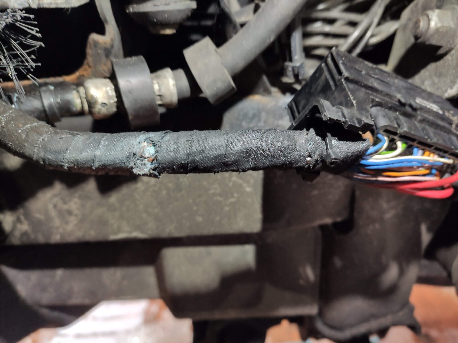

Guten Tag zusammen
Etwas verspätet die Auflösung!
Nach langem Suchen einen oxidierten Kabelbruch der Zuleitung Klemme 30 am Hydroblock/Steuergerät ABS gefunden und behoben.
Hab mich lange mit der Funktion und dem Aufbau der Bremsunterstützung von dem Dicken beschäftigt, um zu verstehen, wie die BAS unterstützte Anlage regelt.
Der Kabelbruch versteckte sich ca. 15cm vor dem Steuergerät und war nur durch eine kleine Scheuerstelle an der Ummantelung zu erahnen. Spannung schwankte zwischen 4-8V.
Der BAS Sensor und Lösesensor am BKV arbeiten mit 5V und sollten besser nicht gebrückt werden!
Brücken Richtung Steuergerät das selbe nur in noch teurer

Hallo zusammen
Hab tatsächlich noch Fotos gemacht!
Hänge ich gerne noch an... Scheinbar habe ich wohl eine falsche Erwartungshaltung...

Solche Fotos führen einem erst vor Augen, welch knifflige Fehlersuche das gewesen sein muß.
Vielen Dank dafür!

Habe tatsächlich erstmal 4 Tage Recherche benötigt um zu verstehen wie die einzelnen Systeme zueinander reagieren... Die Sperrung des Wählhebels in "P" hat mich doch sehr verwundert...
Passte nicht ins Fehlerbild eines Spannungsproblems. (Dachte ich
Fehlerbeschreibung "Bremsmoment unplausiebel" hatte ich eher Richtung Löseschalter oder BAS-Sensor als Auslöser erwartet und darum den Kabelbaum mal genauer beäugt.
Auf dem 2ten Bild verrät einem die Glaskugel warscheinlich sogar wie die Beschädigung entstanden ist!!!
Sieht aus als hätte da vor langer Zeit mal jemand mit einer Prüflampe oder Multimeter ins Kabel gestochen
Sehe ich jetzt auf dem Foto auch erst
Die Ummantelung wurde auf jeden Fall schon vor mir einmal gelöst und mit Isolierband neu verschlossen.
Naja... So lernt man seinen Dicken halt besser kennen!
