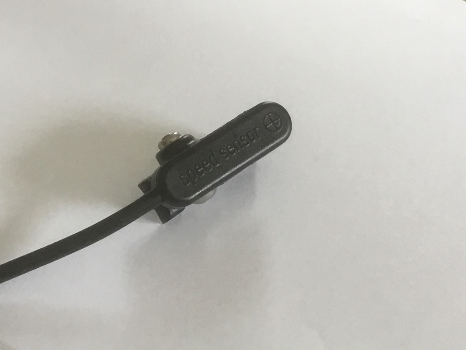

Also hast Du, unerwähnterweise, ein funktionierendes Austauschteil als Muster.
Wenn ich die unvollständigen Infos nun richtig zusammengetragen habe.
Dann zeig uns das Teil doch mal, damit wir mit den bei uns verbauten vergleichen können.

Da ist das Teil!
Es gibt einen ähnlichen Sensor in Netz - aber der Stecker ist männlich…

So, bin einen Schritt weiter: Da ist eine Diagnose-LED dran. Allerdings weiß ich noch nicht, wann die leuchten oder blinken muss…

sitzt der "Speed Sensor" auf der Lochscheibe am Tretlager oder am Hinterrad?
eBikes als M-Klasse Ergänzung
Am Vorderrad… Das Bedienteil ist auch richtig auf 1 Sensor programmiert - bis zu 6 sind möglich, wohl, wenn am Tretlager gemessen wird und da eine Geberscheibe mit mehreren Magneten montiert ist…

Die Sehen ja dann doch ganz schön anders aus, die Sensoren.
Eine Steckverbindung konnte ich, ohne etwas zu demontieren, nicht feststellen.
Und bevor einer fragt: Nein, ich hab das Teil nicht extra fürs Foto gereinigt. :angel:
