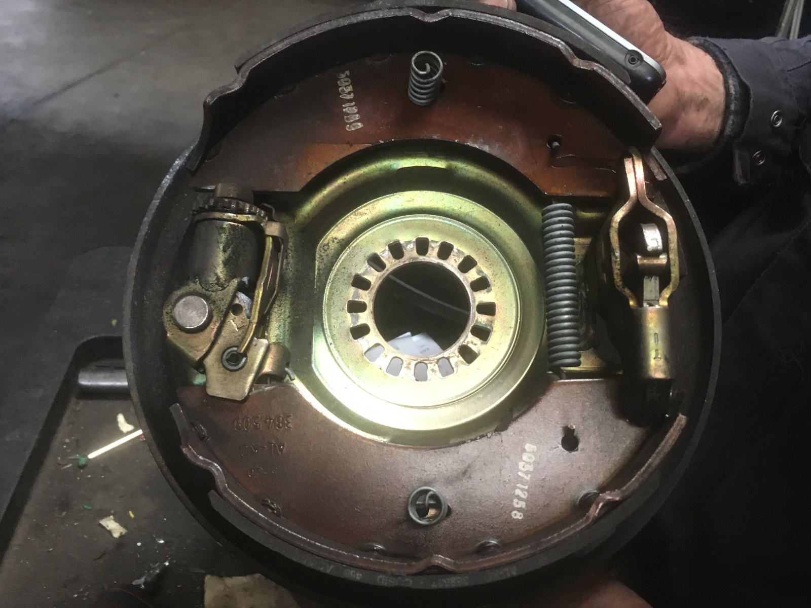

So sieht die neue Bremse aus:

Die Innenansicht hab ich mir eine Weile ganz genau angesehen. Das ist ja wirklich kein Hexenwerk, wie da die Bremse automatisch nachgestellt wird. Man darf dann halt nur nicht vergessen gelegentlich mal die Stärke der Beläge zu kontrollieren.
Bei meinem WoWa war der Verschleiß aber, trotz der sehr vielen km, die ich damit gefahren bin, weniger stark als ich vermutet hätte. Als ich ihn abgegeben habe waren da immer noch die ab Werk drin und die reichten noch locker für den TüV.

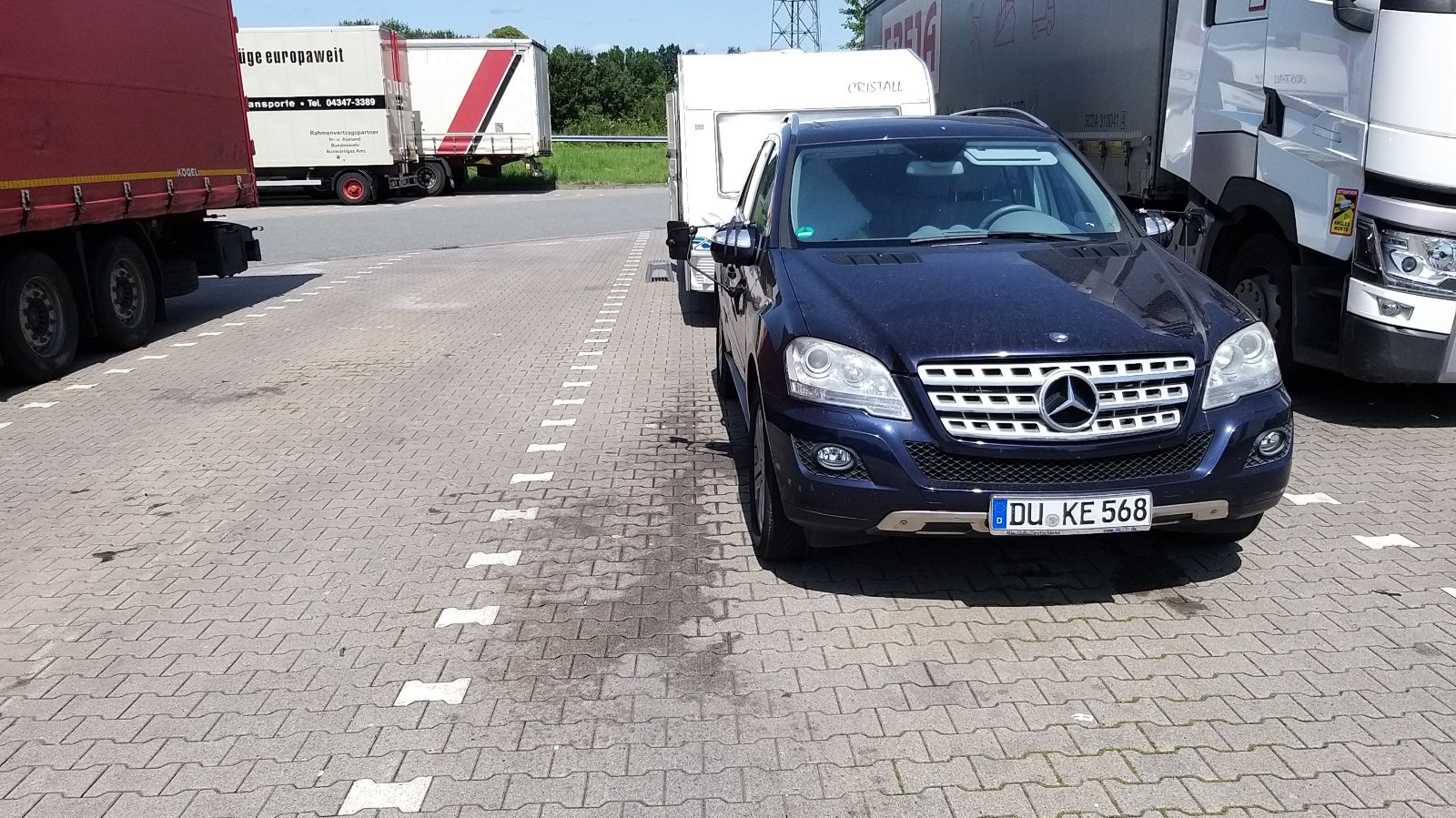

Pause auf der Rückfahrt:
