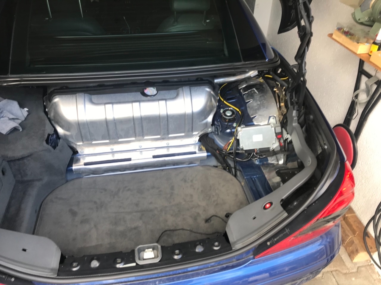

hier mein SL der momentan aufgebockt in der Garage steht, weil das Federbein hinten rechts feucht war.
Der Ausbau mit WIS war erstaunlich einfach, habe es mir schwerer und komplizierter vorgestellt. Der Ausbau der Kofferraumverkleidung, um an zwei Schrauben und einen Stecker zu kommen, war komplexer.
Im SL-Forum gibt es viele Schrauber die sich auf bestimmte Bauteile spezialisiert haben. Wie bei mir auf das Federbein.
Der größte Teil aus dem Forum hat die Federbeine beim Dieter gerichtet und hat seit dem keine Probleme mehr. Und Preislich 1/4 von dem was Mercedes für ein Neues verlangt. Find ich Super und Nachhaltig, etwas zu reparieren und nicht gleich weg zu schmeißen. Dieter hat jetzt nach drei Tagen nach dem Erhalt des Fahrwerks mir bestätigt das ich am kommenden Di. mein repariertes Federbein wieder bekomme. Das heißt dann wieder zusammen bauen und zum TÜV. :thumbup:
Gruß Danijel

Kleines Update zu meiner blauen Diva. Dieter hat wie besprochen mir das Federbein am Dienstag liefern lassen. Einbau ging sehr zügig. Hatte nur den Push-Pull Anschluss von der Hydraulikkupplung nicht richtig drauf gesteckt. Beim ersten anheben hat der Druck die Kupplung geöffnet und mir ca. halben Liter ausgespuckt. Nachdem die Sauerrei sauber gemacht wurde, hat der zweite Versuch geklappt. Nach 15mal anheben und absenken, war das System entlüftet und dicht.
Heute beim TÜV wieder vorstellig gewesen und die neue Plakette für 2 Jahre bekommen. :thumbup:
