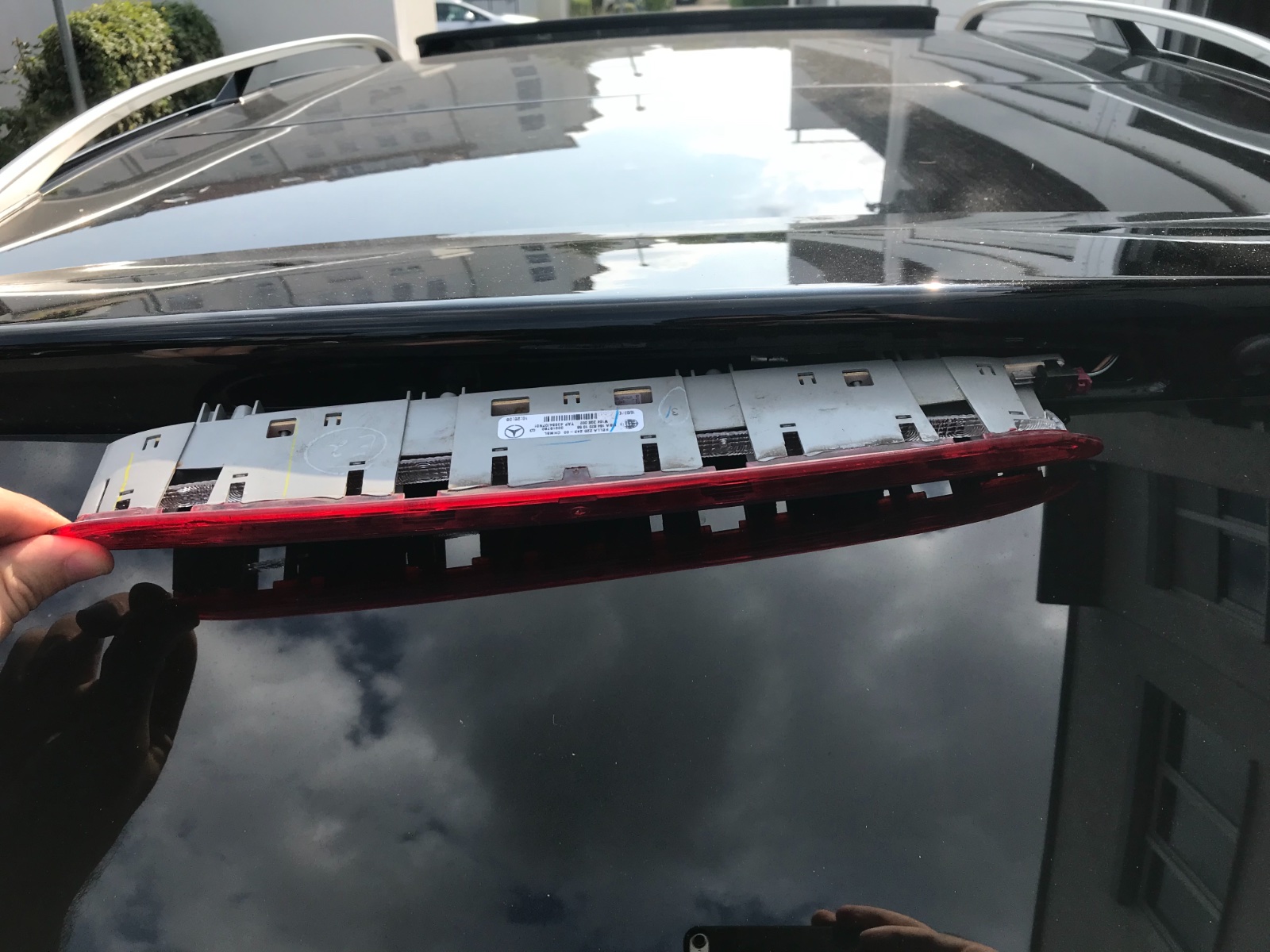

die paar Tropfen auf der Gepäckabdeckung sind bei Fahrten durch die Waschstraße hauptsächlich bei mir zum Vorschein gekommen. Nach dem ich die Innere-obere Abdeckung entfernt habe, ist mir die Feuchtigkeit in der Dämmwatte aufgefallen. Also durch die Waschstraße und beobachten woher der Wassereintritt kommt, es waren keine Tropfen sondern es ist schon geflossen. Auf der Höhe der dritten Bremsleuchte ist die einzige wahrscheinliche Undichtigkeit. Heute die dritte Bremsleuchte demontiert und den Übeltäter gleich gesichtet (siehe Bild). Werde morgen beim Freundlichen eine neue Bremsleuchte ordern, blöd das es die Dichtung nicht einzeln gibt. :x
Dritte Bremsleuchte, defekte Dichtung

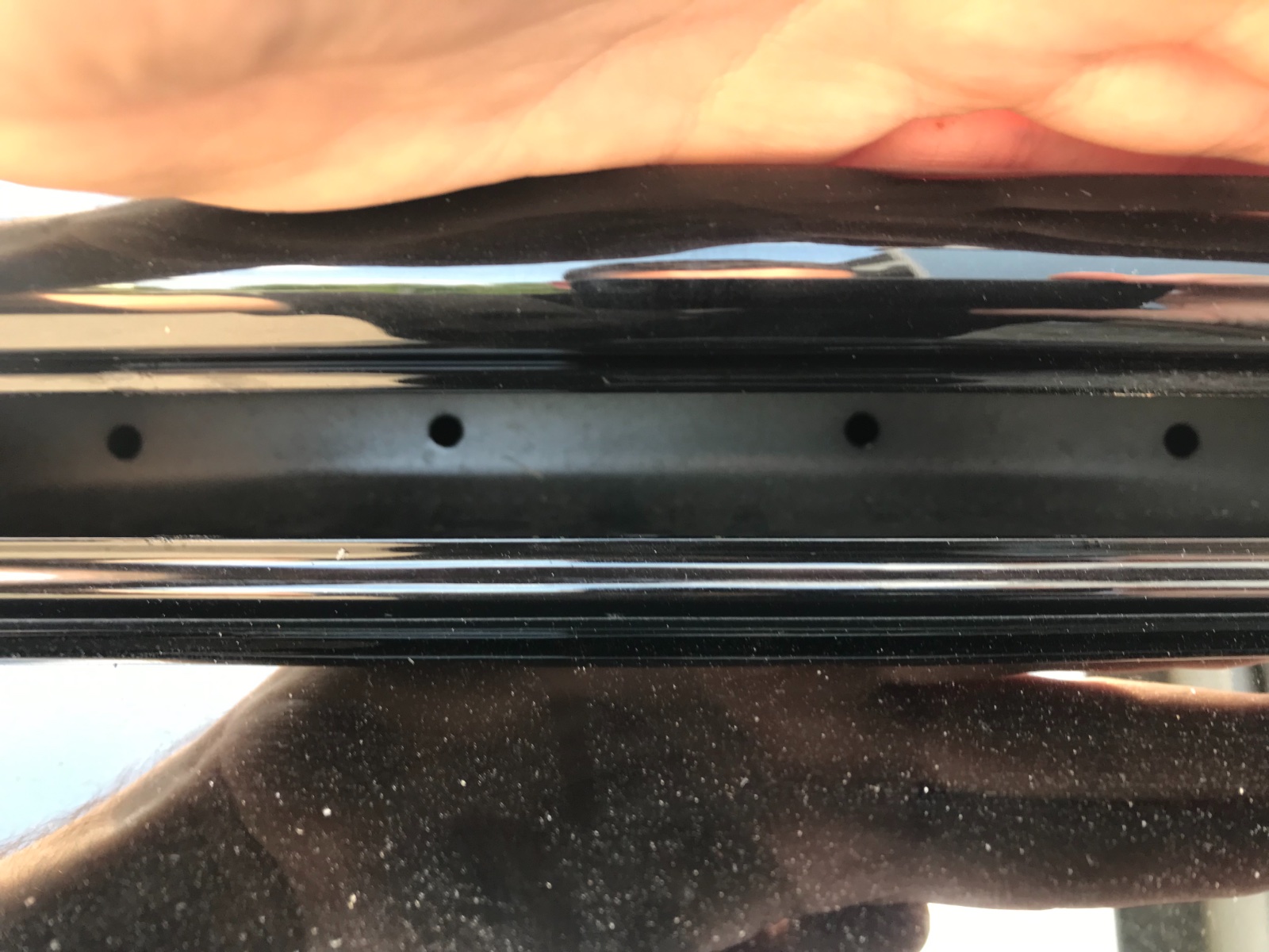

Mit Herrn :frog: René, der so freundlich war die entsprechende Blende auszubauen, hab ich mal gefachsimpelt, wie den an der 3. Bremsleuchte Wasser eindringen kann, dabei die in der Blende verklebte Dämmatte durchfeuchten kann und wo denn dort eingedrungenes Wasser weiter fließen würde.
Dämmatte in der Blende
So weiß man auch wo man ist...  :-)
...und behält den Überblick.
Nun ist mir klar, wie es von der Hecktür auf die Gepäckablage vom Danijel tropfen konnte.
Die Dämmatte wird wohl nur vom oben in der Tür stehenden Wasser nass, wenn die Klappe geöffnet oder geschlossen wird. Dabei wird es sich um geschätzte 200ml Wasser handeln, die sich da aufhalten könnten.
Alles andere in die Hecktür eindringende Wasser wird durch diese bis zu den an der Unterkante befindlichen Ablauflöchern abgeleitet und gelangt dort über den Stoßfänger ins Freie.
Eine Weg zum Steuergerät in der rechten hinteren Karosserie gibt es von dort nicht.
Die vom René gefundene(n) Kreuzschrauben der Bremsleuchtenbefestigung sind nicht ganz so leicht zu erreichen. Ein Kardangelenk hinter dem Bit oder ein flexibler Schraubendreher wären hier sicher das Werkzeug der Wahl.

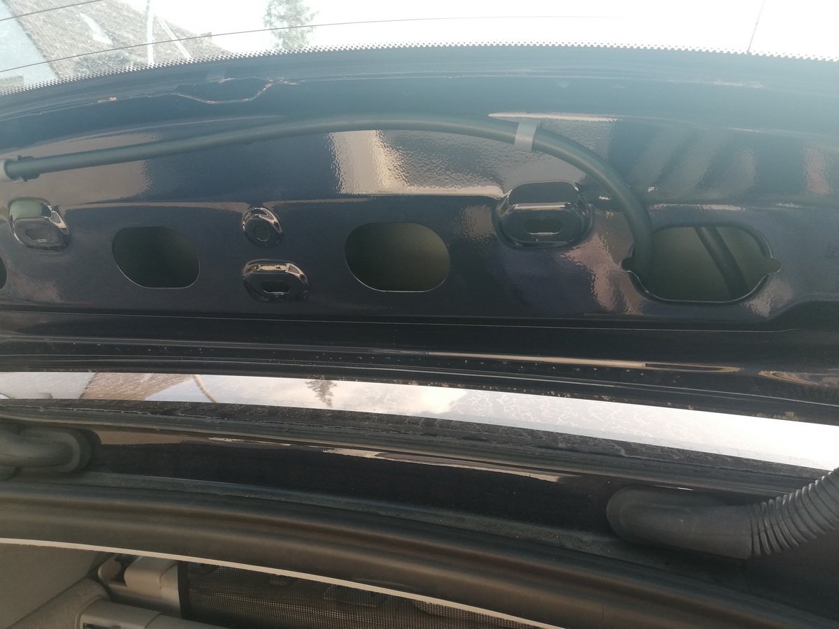

- Zum Ausbau der Leuchte braucht man ein Torx15. Mercedes hat vier Löcher gegenüber der vier Schrauben in den Heckdeckel gestanzt um mit einem langen Torx diese zu lösen. Bloss nicht hebeln!!! (Bild folgt)
- Für den Einbau müssen die Halteklammern an die Leuchte wieder geschraubt werden. Wird dann von Außen einfach eingedrückt. Den Stecker vor dem Eindrücken der Leuchte wieder einstecken, nicht vergessen.
- Ich habe immer nur Tropfen nach der Waschstraße bemerkt. Durch den hohen Wasserdruck, ist das Wasser an der Dichtung durch gekommen. Ohne die Heckklappe zu öffnen oder zu schließen, habe ich die Tropfen auf der Abdeckung gehabt. Bei normalen Regen, ist mir persönlich nichts aufgefallen.
- Ich als Werksmitarbeiter bekomme 25-35% auf Ersatz- und Wartungsteile beim Freundlichen. In diesem Falle waren es 25% (93,72€ - 25%(Rabatt) = 70,29€ +19%(MwSt) = 83,65€)

wie versprochen die Bilder.
Löcher für die Demontage
Torx15-Bit mit Verlängerung von Innen nach Außen eingeführt
Wenn die vier Schrauben gelöst und entfernt sind. Kann man die Leuchte von Innen ausdrücken.
Von Innen die Leuchte ausdrücken
Rechts den Stecker abziehen und die Leuchte ist demontiert.
Neue Leuchte mit frischer Dichtung
Bei der Montage müssen die Halteklammern wieder dran geschraubt werden. Stecker einstecken und einfach einclipsen.
