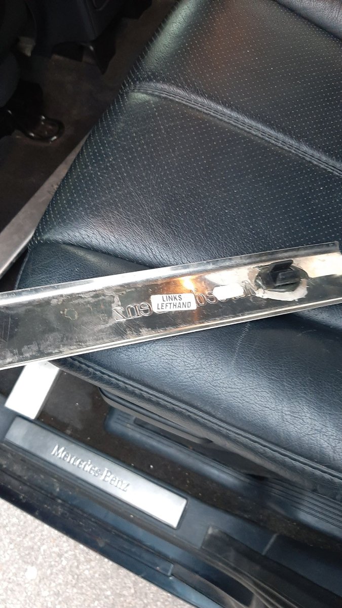

Kleiner Nachtrag - die von mir an anderer Stelle angesprochenen garantiertnichtvomteiletresenoriginal-Einstiegsleisten:
So sehen/sahen die aus:
Und mal unter uns Pastorentöchtern - das geht ja wohl bitte gaaaaaarnicht!
EDIT: Deswegen werden die bei nächster Gelegenheit dem Rohstoffkreislauf zur Verfügung gestellt - in der Hoffnung, daß was Sinnvolles draus wird! :mrgreen:

Was hast Du jetzt mit den Einstiegleisten gemacht? Hast Du bereits neue gekauft? Ich frage, weil auf einem Foto ja zwei Leisten für links zu sehen sind. Zufällig habe ich gerade vor ein paar Tagen meine hintere rechte Leiste wieder neu befestigt. Beide Kunststoffclips waren abgelöst, weil ein Passagier beim Einsteigen daran hängengeblieben war. Befestigt waren die mit 2-Komponentenkleber, so wie ich das jetzt auch wieder gemacht habe. Sicher weiß ich, dass sich auch unter dieser Leiste ein Papierfkleber mit rechts / right hand befand. Und die Leisten sind ganz sicher original.

Ööööhm....noch liegen die im Kofferraum und warten auf die Entsorgung...
Jetzt muß ich aber nichmal investigativ nachfragen:
Auf den Leisten ist keine Teilenummer zu erkennen; auch nicht als Aufkleber. An allen vier Leisten waren die Plastik-Clips abgebrochen; es wurde hilfsweise (nicht von mir!) versucht, die wieder anzukleben (die Reste würde ich einem Sika-Produkt zuordnen).
Die jetzt sichtbaren/verbauten Leisten verfügen über eine Teilenummer; die ganze Clip-Konstruktion erscheint deutlich stabiler - und für mich abgesehen von der Passform (die anderen passen eher schlecht als recht) der entscheidende Hinweis auf die Baumarktherkunft:
Unter den Leisten befindet sich ja eine Art Schacht - und an jeweils einer Seite findet sich da eine Führungskerbe - die zu den von mir gebraucht gekauften und aufgearbeiteten Leisten passt. Diese Nase passend zur Kerbe haben die m. M. n. "Zubehörleisten" nicht.

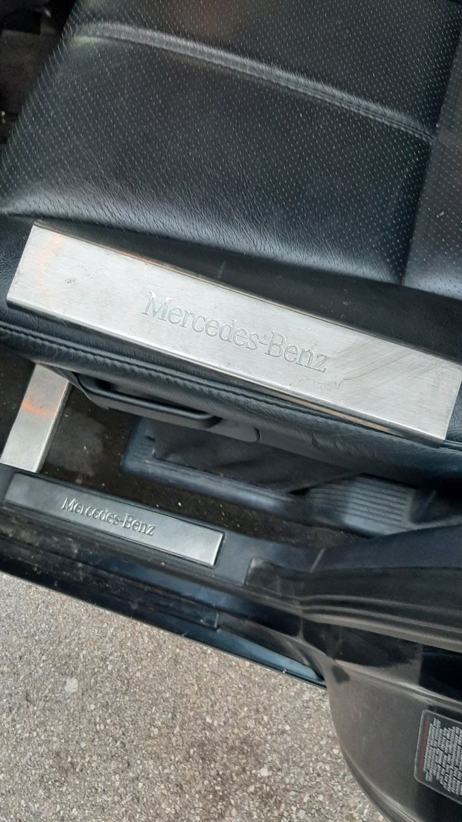

Die Edelstahlleisten hab ich bei meinem ML nachgerüstet. Original natürlich.
Ab Werk hatte meiner dort recht unscheinbare Kunststoffeinlagen, die nur Rillen gegen die Rutschgefahr haben. Die hab ich noch irgendwo an Lager.

Preisfrage: Kannst Du Dich erinnern, wie der "Unterbau" Deiner nachgerüsteten Leisten aussieht? So Billig-Klemmzwecke - oder massiver Kunststoff (weiß) - über die komplette Länge der Leisten und eher massive Klemmen und auch passend zu den Führungen? Die komischen Leisten, die bei mir rundrum abgefallen waren: Die Clips waren da nur aufgepappt und das ist wirklich das pure Pressblech ohne Unterzug...
Zum Wohle,
Klaus
Beiträge: 22262
Dem ist genau so, wie Du es beschreibst.

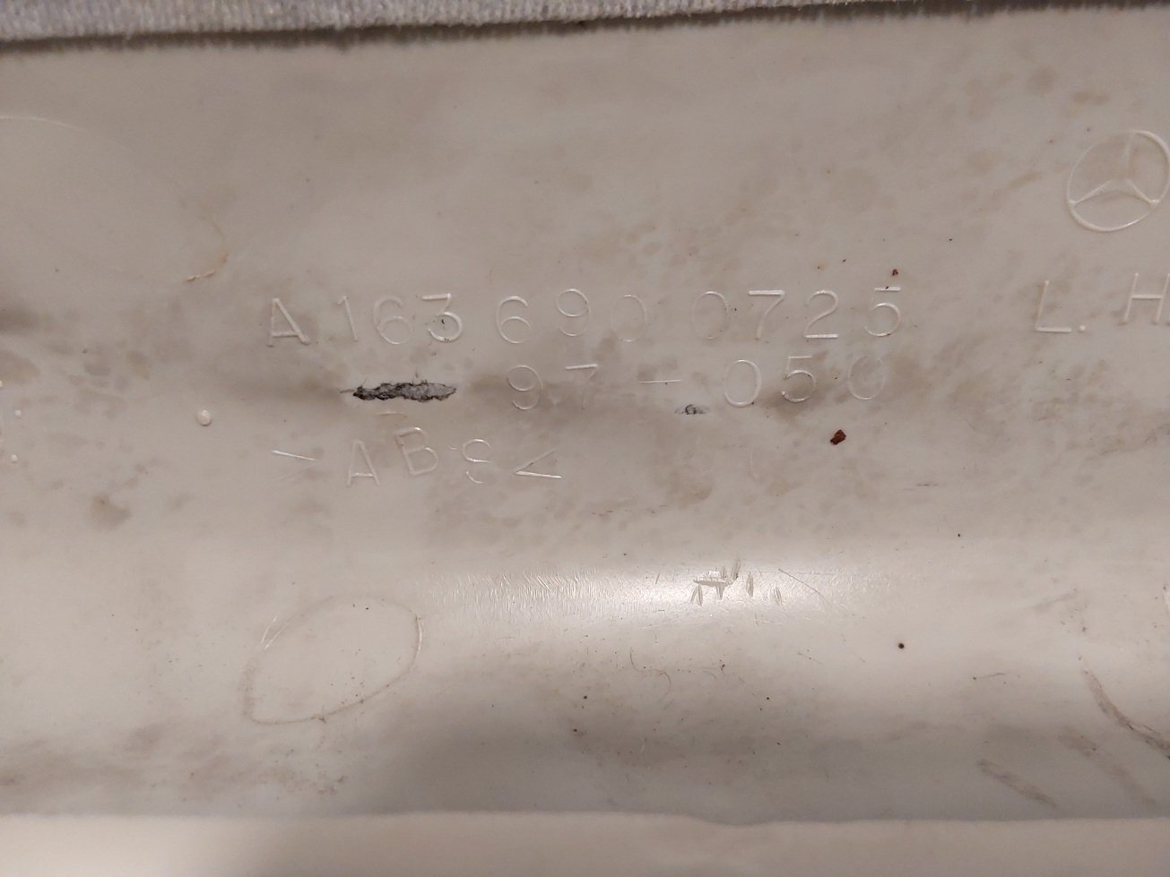

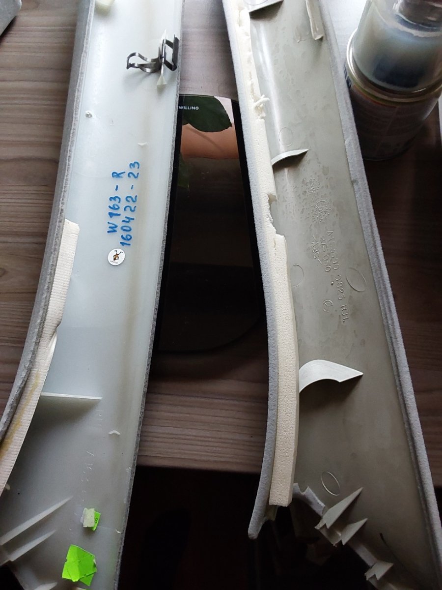

Gerade kam die lang ersehnte Post - Stichwort A-Säulenverkleidung. Eine für die Beifahrerseite hatte ich ja schon bei EBAY geschossen; die für die Fahrerseite über Ebay-Kleinanzeigen. Für einen echten Schnapp-Preis i. H. v. 26,00 Doppelmark und es kommt (auf den ersten Blick) noch besser: Es kam nicht nur die linke Verkleidung, sondern die rechte quasi als Bonus obendrauf. Erstmal gefreut wie Bolle...aber jetzt bin ich kurz vorm Bluthochdruckgrenzwert:
Auf den ersten Blick schauen die gleich aus - aber bei genauerem Hinsehen unterscheiden sich die Rastnasen.
Ist auch kein Zufall - denn natürlich hat es unterschiedliche Teilenummern:
Die linke Verkleidung auf dem Bild hört auf den Namen A 163 690 60 25 - die auf dem Bild rechte Verkleidung stellt sich vor als A163 690 08 25
Die Frage, die mich jetzt natürlich beschäftigt: Welches Teil passt? Oder besser: Welches ist das Richtige? 🤔
Von der Verkleidung rechts auf dem Bild habe ich beide; das war das Paket, das heute kam. Die linke habe ich nur einzeln.

Nur sehr ungern treibe ich Deinen Blutdruck weiter in die Höhe, aber es sieht nicht gut aus. Die Teilenummer A 163 690 60 25 ist für die rechte Seite und zwar für Fahrzeuge ab Modellpflege im September 2001, wozu Deiner ja nicht zählt. Die A163 690 08 25 wird als unbekannte Teilenummer gelistet. Wenn ich das auf dem Bild aber richtig sehe, müsste das auch eine Verkleidung für die rechte Seite irgendeines Fahrzeuges sein. Was Du benötigst ist für links die
A 163 690 83 25 mit dem Farbcode 7F15 und für rechts die A 163 690 84 25 mit Farbcode 7F15. Anbei eine PDF-Datei mit den Teilen. Benötigt wird die Position 5.

Unbekannte Teilenummer - ich fürchte, ich kenne den Grund: Das "Set" entstammt einem Rechtslenker; vmtl. Erstauslieferung nach GB.
Aber das vereinfacht die Sache jetzt ein wenig - denn wenn die auf dem Bild linke Abdeckung nicht passend ist (da MOPF), dann sollten/müssten/dürften die anderen passen - denn (ich hoffe das!) für die Verkleidung dürfte der Umstand Rechts-/Linkslenker ja keine Rolle spielen.
Schlimmer wärs gewesen, wenn die linke im Bild (übrigens im Bestzustand!) die richtige gewesen wäre; dann hätte ich nochmal von vorne anfangen dürfen.

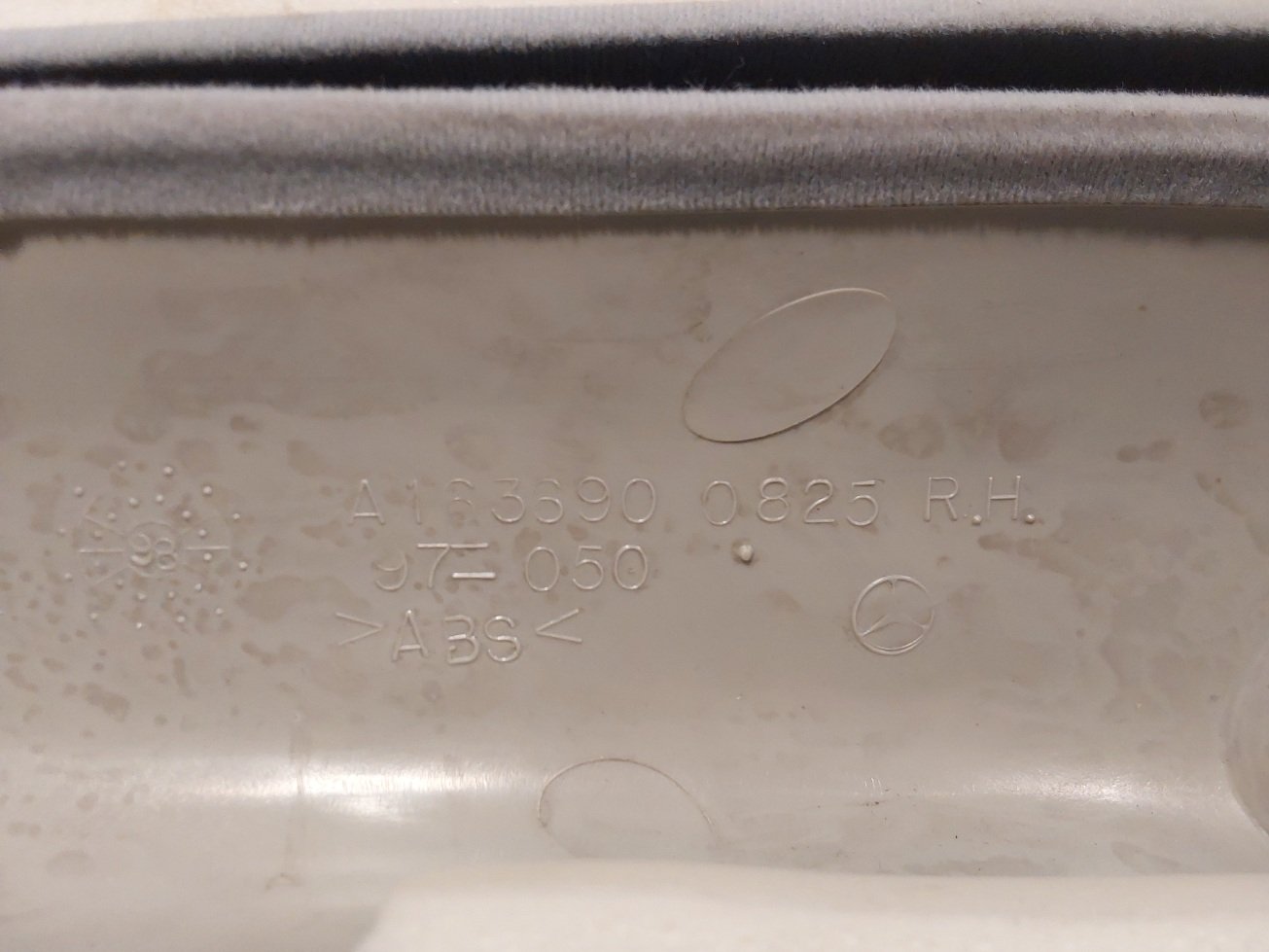

ich habe jetzt nochmal geschaut und zwei "Beweisphotos" gemacht...
So schauen die Nummern aus...

Beiträge: 8873
Jetzt wird es klarer. Das sind Teile, die bei Fahrzeugen bis 09/2000 verbaut wurden bis Fahrgestellnummer A118620, nicht mehr geliefert werden und ersetzt wurden durch A163 690 27 25 bzw. A 163 690 28 25.
