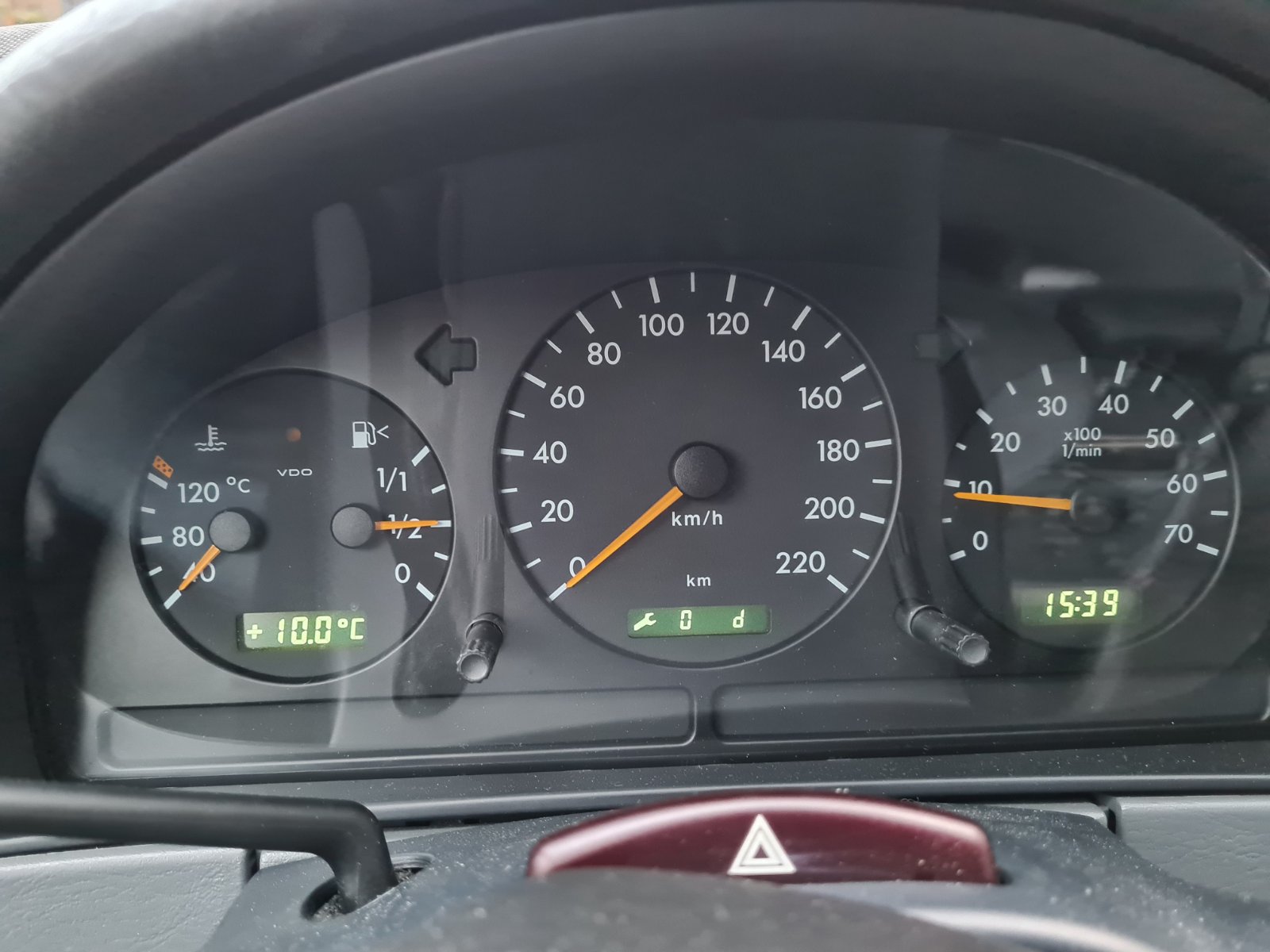

Was will mir mein ML damit bloß sagen, einen Tag vor Weihnachten?
Na klar! Inspektionsintervalle werden bei so wenigen km nach Tagen berechnet sein.
Halt jeweils das was zuerst abgelaufen ist.
Wenn ein ML allerdings, wie meiner, seit der letzten (selbstgemachten) Inspektion nur etwas über 2.000km gelaufen hat, dann werd ich nur mal eben wieder nachsehen, wie man das Inspektionsintervall im KI zurücksetzt.
Weil das hab ich mir, warum auch immer, noch nie merken können.
