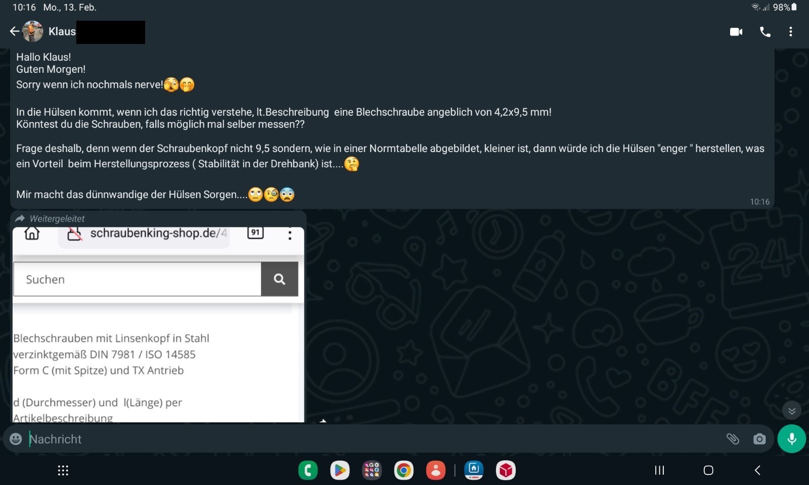

- Beiträge: 22064
Das ist doch mal ein aussagekräftiges Foto.
Hier sieht man doch genau, was die Buchsen tun sollen.
Wenn der Boden innen nicht flach ist, sondern nur den Winkel einer Bohrerspitze hat, kann die org. Schraube zu kurz sein. Die gegen eine nichtrostende längere auszutauschen sollte kein Hexenwerk sein.
Die Außenmaße würd ich nicht verändern. Die Wandstärke auch nicht, denn die ehemals angefertigten Buchsen waren mehr als stabil genug.
Wenn die Schraubenart und deren Längen bekannt sind, könnte ich/man solche künftigen Sets beilegen.
Klaus245
Servus Manfred und alle anderen Mitleser!
Ich habe von Deinem Text eine Hartkopie gemacht und an meinen Dreher weitergegeben - er will die Tage das "Rohmaterial" besorgen.
Grundsâtzlich halte ich es zwar für wunderlich, daß seinerzeit einige geschrieben haben, daß die Hülsen zu lang sind (im Auditorium) - das aber offensichtlich nicht bei allen der Fall ist. Allerdings brauche ich mir nur meine A-Säulen-Verkleidungsodyssee ansehen...
Deine Begründung (mit/ohne Memory) halte ich schon alleine deswegen für plausibel.

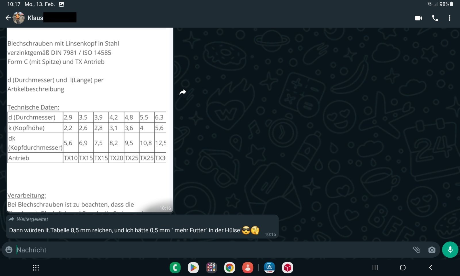

@Klaus245
Die Buchsen lt. Zeichnung, wie sie im MLCD Verwendung fanden, machten einen sehr stabilen Eindruck.
Und ich wüßte nicht, daß davon mal eine aufgegeben hätte.

- Beiträge: 8743
Hallo Klaus245!
Gerade eben habe ich mal eine solche Schraube vom Beifahrersitz abgeschraubt, am Fahrersitz ist momentan keine mehr vorhanden. Das ist wahrscheinlich kein Normteil, denn sie hat eine eigene Ersatzteilnummer (A 094 990 86 02) und kostet 0,56€. Normalerweise haben Normteile Nummern, die mit "N" beginnen. Das ist eine Blechschraube mit Bund. Anbei ein Bild davon. Der Kopfdurchmesser ist exakt 9,5mm, das Gewinde 4,2mm dick und 13,0mm lang.
(Ein wenig hat mich schon gewundert, warum nicht ein anderer MLCDler das schon vorher gemacht hat.)
