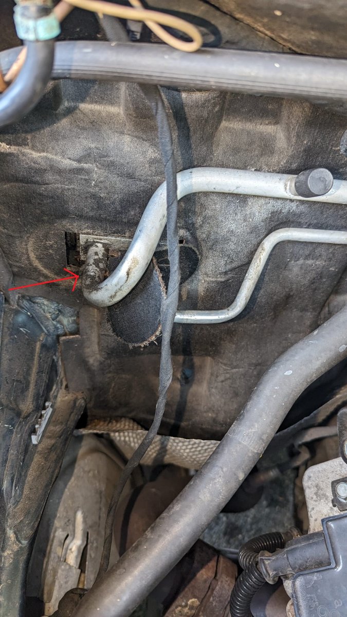

Wurde mit dem Mittel gemacht und direkt rechts von der Batterie ist die Undichtigkeit, an dem Punkt die Leitung Richtung Beifahrer durchläuft.

Dann sind es vielleicht nur die an dieser Stelle befindlichen Verschraubungen.
Die große breite Abdeckung kann man lösen und dann sieht man mehr.
Wenn man von da rankommt - Glück gehabt!
An den Wärmetauscher im Armaturenbrett kommt man nur nach einigen Ausbauten ran.
Soweit ich mich erinnere war der aber noch bei keinem MLCDler undicht.
Wenn wer das repariert solle er mit bedacht und behutsam verfahren.
Sonst werden die Undichtigkeiten der Anlage immer mehr.
Fotos können nie schaden. ;)

Ich hab heute mal die Stelle fotografiert, an dem mein Werkstatt Mensch die Undichtigkeit gefunden hat.
Die Leitungen zu tauschen klingt nach viel Arbeit, gerade am Motorenbereich.

Ein solches Detailfoto hilft wenig weiter, wenn man nicht in einem Übersichtsfoto sehen kann, wo das überhaupt sein soll. Zusätzliche Fotos sind da ja genug vorhanden, aber leider alle von meinen Reparaturen.
Beiträge: 22155
Die Stelle ist mir schon klar.
Direkt neben dem Akku in der Stirn- oder Spritzwand. Die Durchführung der Klimaleitungen vom Motor- in den Innenraum.
Soweit ich mich erinnere ist da ein Flansch mit Verschraubung (ohne Gewähr).
Der wurde aber bei meiner Klimaanlagenrenovierung nur nachgezogen und die Abdeckung (Dichtung aus Filz ähnlichem Material, die was von dem Kontrastmittel abbekommen hatte und die eh schlecht aussah) wurde ersetzt.
Die noch offene Frage: Hilft Nachziehen der Flanschschrauben? Oder ist tatsächlich eine Undichtigkeit im/am Rohr selbst vorhanden.
