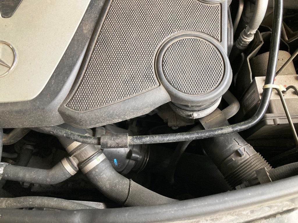

Gefunden !!
Mein Beitrag vom 20.12.2021: es klopft bei langsamer Geschwindigkeit bei jeder Bodenschwelle und bei jedem Kanaldeckel seit ich Onkel Benz im Nov 2019 gekauft habe. Habe Mitte August bei jedem Teil im Motorraum gerüttelt und gezerrt, da keine Werkstatt was gefunden hat.
Lärmmacher: Der kleine Schlauch klopft bei jeder Abwärtsbewegung des Autos (runterfahren von der Bodenschwelle) auf den großen Kühlschlauch - genau mit dem Schlauchschutz auf die Schelle .
Habe den Schlauch mit Kabelbinder provisorisch fixiert und die letzten 2500 km geräuschloses dahingleiten - wie normalerweise die Erwartungen an ein Auto dieser Preisklasse sind . Werde eine endgültige Lösung mit meinem Mechaniker beim Jahrestermin besprechen - wahrscheinlich, den nichts hält in Österreich so lange wie eine Provisorium
Gehe jetzt das nächste Problem an: ein Marder sucht einen warmen Platz und hat schon einen Teil der Motorraumisolierung gefuttert.
Schönen Sonntagabend
18:40 Glückwunsch! Das sieht aber auch tatsächlich nach ´ner üblen Freiluftverlegung aus.
Ob das mal jemand vergleichen kann? Da gehört doch sicher noch irgendwo eine planmäßige Befestigung hin.

Das hatte ich doch genauso, steht in meiner Box.
22:30 Wenn ich das gewußt hätte...
Das schau ich mir aber gleich nochmal an.
Stimmt! Im Beitrag 11 der Box0801_009. Sieht tatsächlich fast identisch aus, der Marderschaden.
Diese Stelle scheint besonders anziehend zu sein. Bei meinem ML war es auch beim W163 genau diese Stelle. Allerdings in der Haubendämmung und nicht an der Spritzwand.

und das kann der Steirermarder auch
Mach ein Foto wenn ich ihn erwischt habe

Fahrwerk & Lenkung
Hallo Stefan009
komplett an der gleichen Stelle angeknappert die Isolierung im Motorraum - schon fast unheimlich.
Ist wahrscheinlich genau dort der Eingang in die "warme Nachtschlafhöhle Motorraum".
Du hast den Schaden um € 78,00 behoben? Wo hast du das Teil besorgt?
Lieben Gruß
Lieben Gruß
