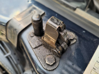

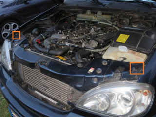

Na, da, wo genau die Schlossfalle zuschlägt.
Eben war Susi Sausewind als Beleuchterin dabei, gleich wird es ein Foto dazu geben. Ist aber nicht wirklich schwer.
23:00 Du meinst den Querbalken vor dem Kühler?
Da wackelt planmäßig nichts. Sicher.
Aber aufs Foto bin ich trotzdem gespannt.
Beiträge: 8692
Auch auf dem Foto kann man das "U" nicht so richtig erkennen, weil daran eine Menge an Schmierfett hängt. Aber es geht um das Ding zwischen den beiden Federn.

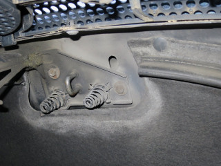

Bei meinem ML sieht das so aus:
In der Haube
In der Haube
Auf/in dem "Schloßträger"
Da wackelt nix!
Und gefedert wird mit dem schwarzen, stehenden Bolzen.

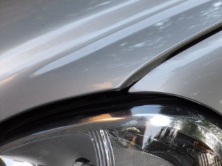

als ich gerade Deinen Beitrag las, lief ich die drei Stockwerke ins EG und schaute an meinem W163 Facelift nach.
Das U sitzt fest, von Hand bewegt sich daran nichts, es ist auch nicht in der Höhe verschiebbar. Es sitzt auf einer Stahlplatte, die sich abschrauben lässt.
Ich sehe folgende Lösungen:
a) Erneuern (auch gebraucht dürfte man das bekommen)
b) Abschrauben und festschweißen; auf exakte Position achten!!
Die Motorhaube liegt rechts und links auf Gummis auf; wenn Deine Motorhaube nicht mehr bündig mit den Kotflügeln abschließt, könnte das neben dem U auch an diesen Gummis liegen.
Ich wünsche Dir viel Erfolg bei der Analyse bzw. Reparatur.

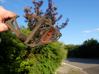

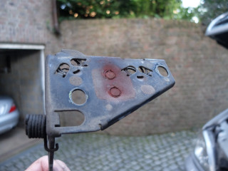

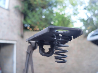

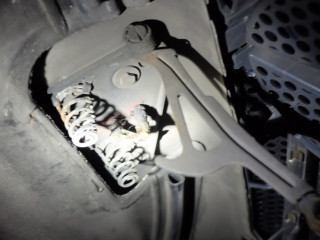

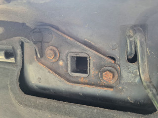

Hallo zusammen!
Vorhin habe ich mir mal das Motorhaubenschlossoberteil angeschaut, nachdem ich es abgeschraubt hatte. Tatsächlich ist das U-förmige Teil losgerissen und hat ein paar Millimeter Höhenspiel. Außerdem ist das Blech verbogen, an dem es angeschweißt war. Da man das noch als Ersatzteil für nicht zuviel Geld erhalten kann, bestelle ich dieses mit diversen Kleinteilen, insgesamt 6 Positionen, bei Herrn Könich.
Der Schaden wird wahrscheinlich von einem Wildunfall vor ca. 4,5 Jahren herrühren. Anbei ein paar Bilder davon.
Viele Grüße und vielen Dank an Andreas! Manfred093

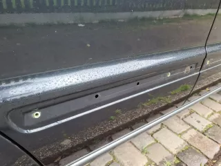

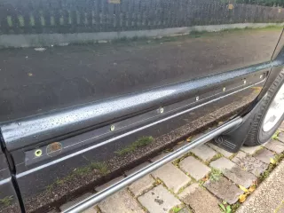

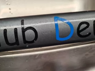

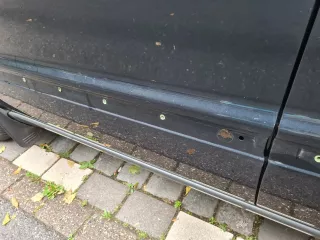

Die Türzierleisten abzunehmen war dann doch wesentlich unkomplizierter als befürchtet.
...vorab...
Bei den sommerlichen Temperaturen konnte ich das zerstörungsfrei vorsichtig per Hand erledigen.
Nur eine der Kunststoffklammern war nicht ok. Es sah aber so aus, als ob das schon sehr lange so war.
Die Leisten von innen und die durch sie verdeckten Türbereiche waren natürlich total sauig. Aber auch das ließ sich mit haus- und boardeigenen Mitteln erledigen.
Wesentlich aufwendiger war es dagegen, den ML-Club-Deutschland Schriftzug für die Neulackierung der vorderen Leisten zu entfernen.
Das hat sicherlich genauso viel Zeit in Anspruch genommen, wie das seinerzeitige exakte Anbringen derselben und war nicht ganz ohne Lackreiniger hinzubekommen.
Der Lackierer war aber zufrieden mit meinen von Ihm beauftragten Vorarbeiten und bemerkte noch, solche Befestigungsklammern an Lager zu haben, und damit die defekte ersetzen zu können.
Alsdann sprach ich die Zierblenden der D-Säulen an, das der Klarlack sich von meinen ja nun gänzlich und vollständig verabschiedet hatte. Nach drei Sätzen, in denen ich die Befürchtung vorbrachte, mein Sparschwein werde das nun unmöglich überleben können und der Chef des Hauses meine "Das machen wir schon...", war der Auftrag um diesen Teil ergänzt.
Zudem hab ich auf meinen Wunsch hin, währen der Arbeiten mal für Euch ein paar Fotos machen zu können, eine freundliche Zusage bekommen. Mal "sehen" (später hier), was da tatsächlich geht.
Insofern, alles weit im grünen Bereich.
Und nachdem ich nun auch den ÖPNV zurück zum MLCD-Schreibtisch schadfrei überstanden hab... :crazy: bleibt nur noch die telefonische Fertigmeldung des Lackierers abzuwarten.

Heute konnte ich mein neues Haubenschloss in Empfang nehmen und habe es direkt montiert. Jetzt schließt die Motorhaube wieder wie gewünscht bündig mit den Kotflügeln ab. Vielen lieben Dank auch noch an Andreas140, der das extra an seinem ML nachgeschaut hatte! Das alte Teil war wackelig, das neue Teil vollkommen starr.
