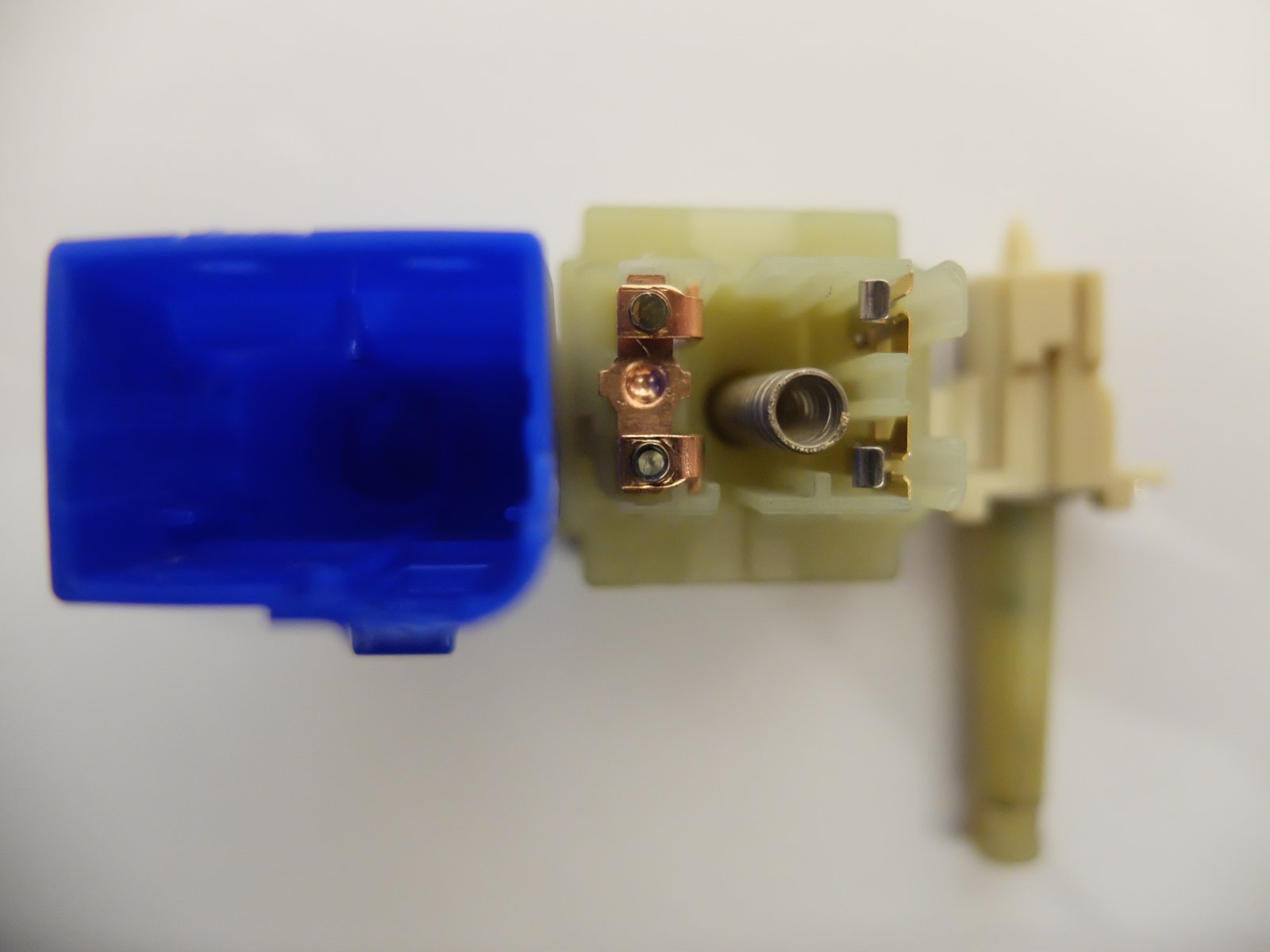

Fotos? Kann ich liefern. Zerlegter Bremslichtschalter. Als Makro-Aufnahmen. Eins so einigermaßen scharf mit allen Einzelteilen und eins mit dem Fokus auf die eigentliche Schaltereinheit. Die Schärfentiefe ist da ziemlich gering. Der blaue Deckel ist nur ca. 2cm höher als der Schalter, aber bei der Aufnahme mit dem Fokus auf den Schalter, vollkommen unscharf.
Besser ist das!

Danke sehr!
Besser geht's nun wirklich nicht!
Super Fotos!
Super Fotos!
@Manfred. Vielen Dank für die Darstellung und auch für mich den Hinweis meine Betriebsanleitung zu suchen. Ich hatte definitv eine Anleitung. Ich werd gleich mal in der Garage schauen, vermutlich liegt sie dort. Hatte alles aufgrund des langen Werkstattbesuchs rausgenommen.

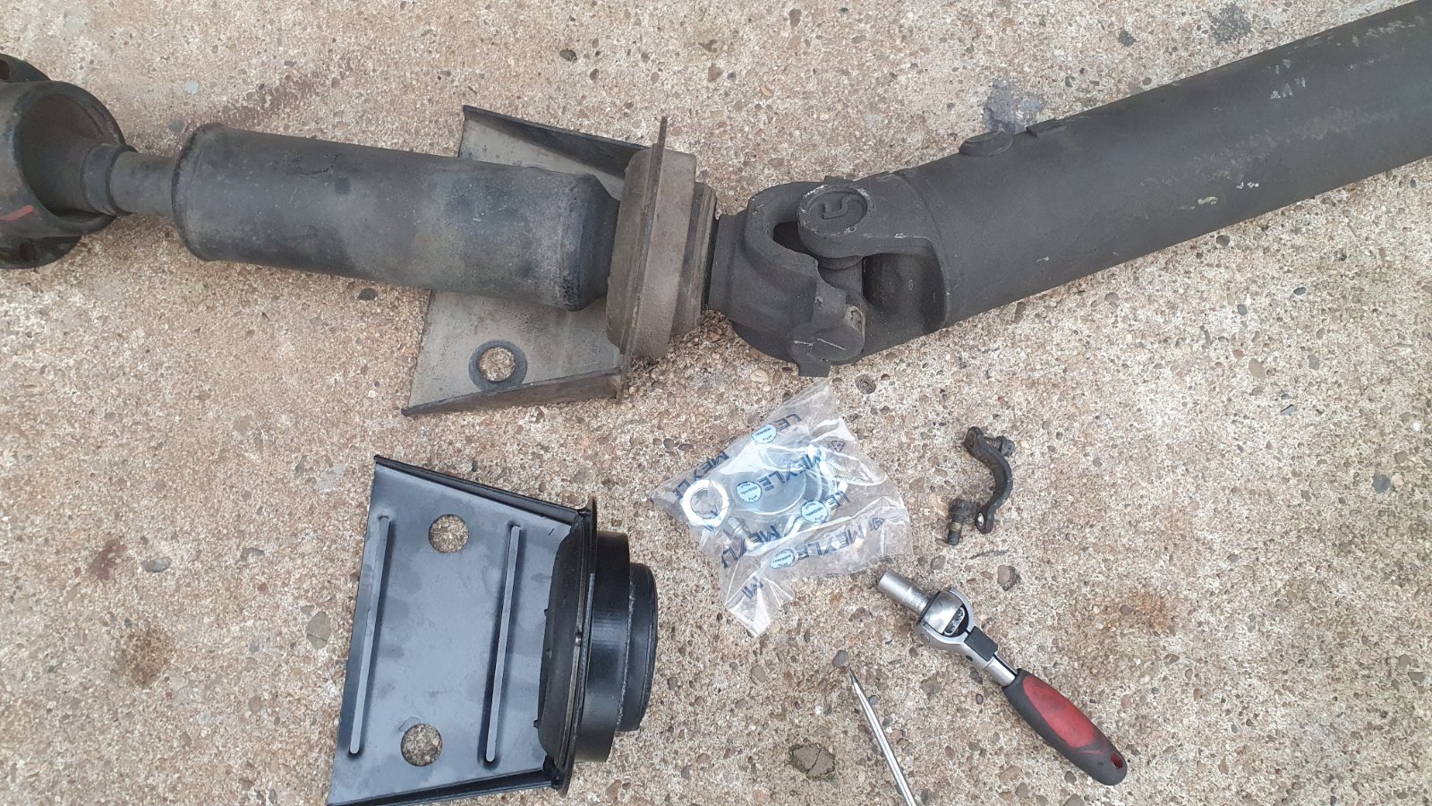

Ich bin schon am Ausbau des Getriebes. Gibt es evtl eine Anleitung dazu? Das wäre hilfreich.
Das Kardanwellenlager ist auch hin. Dazu hab ich ein kleines Video gemacht.
Kardanwellenmittellager
Gruß Sascha

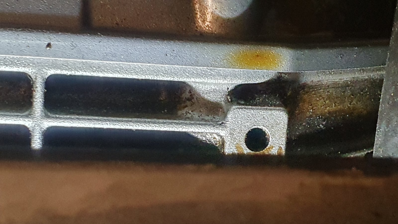

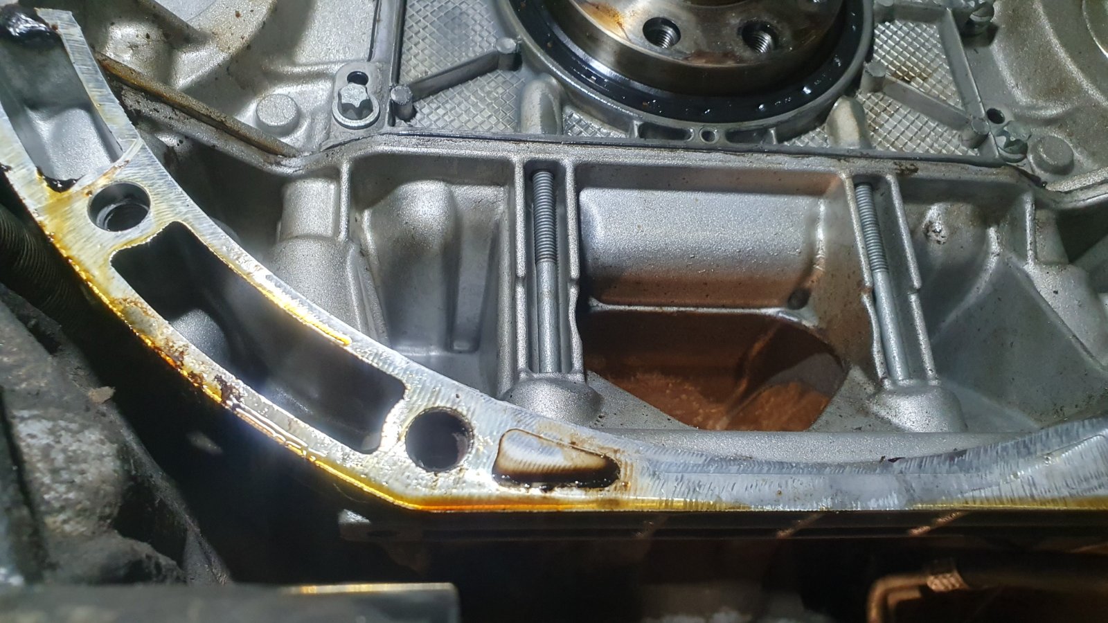

Guten Morgen!
Das sind Bilder von der Stelle wo sich immer der Öltropfen bildet. Es ist da wo das Getriebe an den Motor angeschraubt ist. Ich gehe mal davon aus, dass der Kurbelwellendichtring undicht ist.
Es ist schwierig zu fotografieren da der Rahmen vom Achsträger davor ist, von unten.
Ich fahre heute morgen zur Firma Twinbusch und besorge mir noch einen Getriebeheber.
Das Getriebe ist ja gefühlt einen Meter lang.
Gruß Sascha

So hoffen wir auf viele weitere Fotos, ggf. auch mit Hinweis von wo nach wo was zu sehen ist.

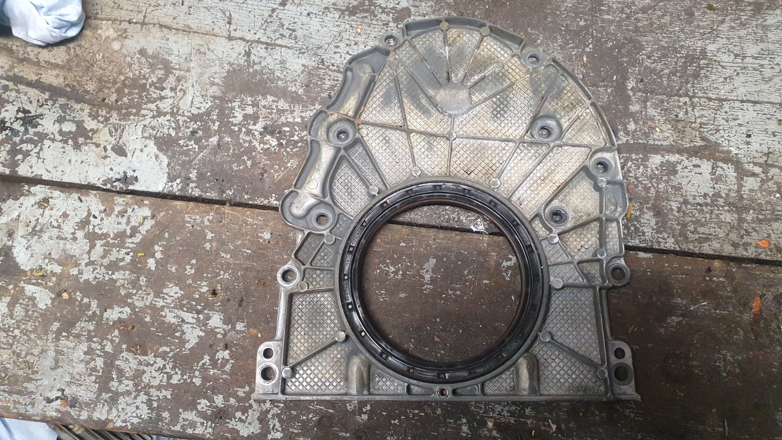

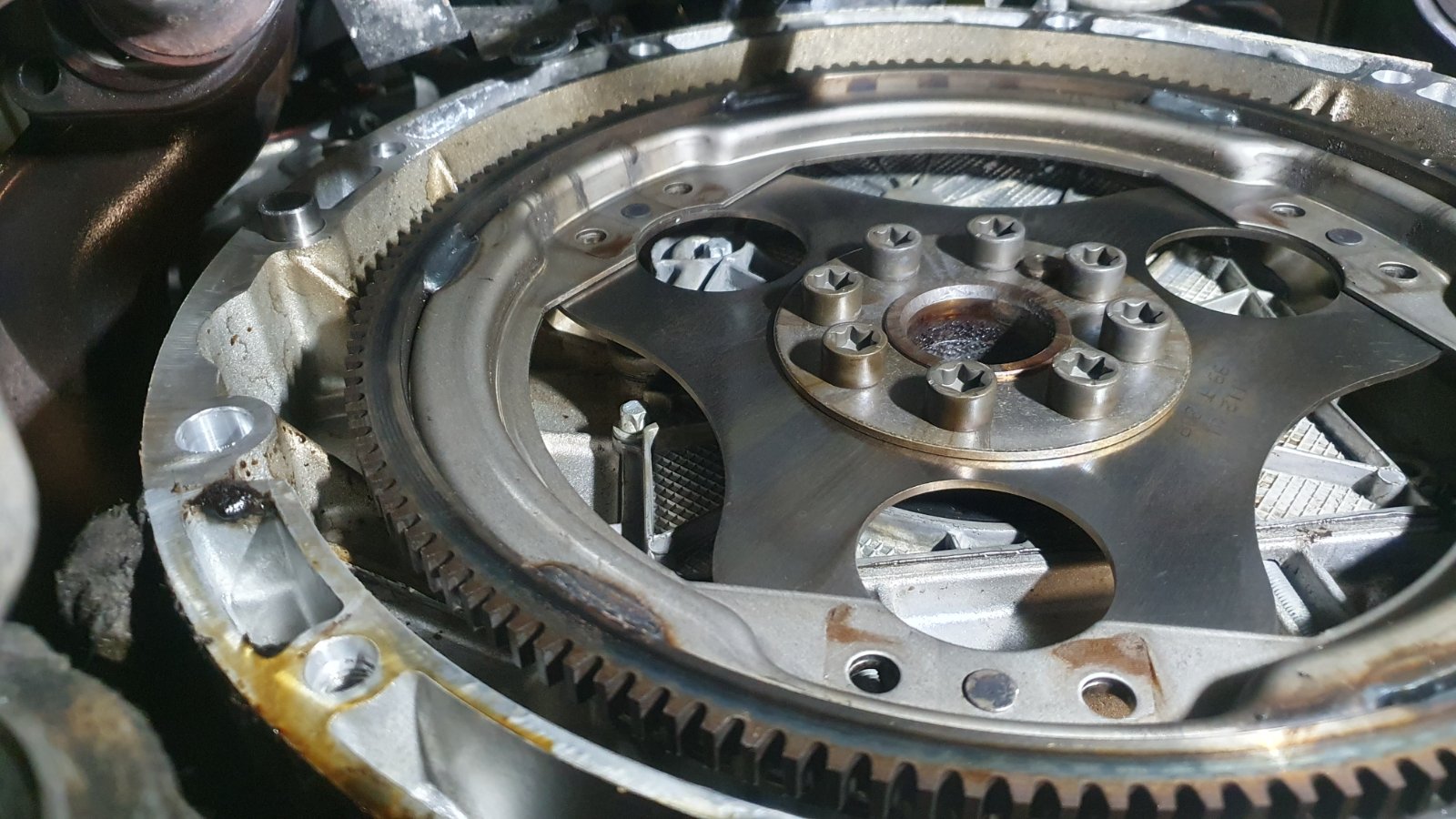

Hallo! Das Getriebe ist raus. Ich werde den Flansch wo der Dichtring sotzt auch ausbauen und neu abdichten.
- Beiträge: 609
- Postleitzahl: D-67...
- Wohnort: Osthofen
- Bundesland: Rheinland-Pfalz
Da das Getriebe schon mal raus ist habe ich auch den Dichtring hinter dem Drehmoment Wandler erneuert

Hallo! Hier noch 2 Videos von dem Kardanwellenlager alt und neu. Gruß Sascha 056

Das Getriebelager habe ich auch erneuert. Gruß Sascha
