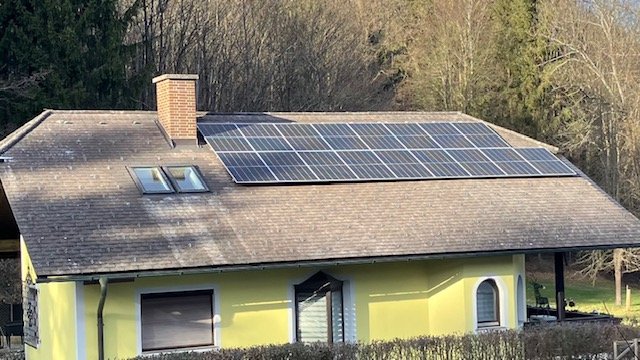

Schnee- und Weihnachtsurlaubbedingte Verzögerung - nun aber fertig montiert - 17 Stück mit 7 KW -
Speicher folgt diese Woche.

habe 7 KW am Dach (max. bewilligt von den Stromwerken, damit`s die Leitung nicht abschmorst
einen Speicher von 10 KWH im Keller und ein eingebautes Notstromaggregat, welches das Haus und die PV automatisch innerhalb einer Minuten mit Strom aus dem Speicher versorgt - gesamt € 21.000.00 minus Förderungen Republik (keine 20 % UST) somit € 17.500.00 minus Förderung Land Steiermark und Gemeinde € 3300,00 = gesamt € 14.200,00.
Nach drei Wochen läuft das Ding nun - macht auch Strom ohne Sonne so wie heute.
Damit das Ganze auch wirklich Sinn macht, möchte ich den Stromüberschuss (nach Eigenverbrauch und Batterieladung) in den Heizungspuffer einfließen lassen, da ein einspeisen in das Stromnetz bekannterweise nicht wirklich ein Geschäft ist. (Strom kostet momentan 0,23 Cent - fürs einspeisen bekomme ich 0,09)
Dieser Anschluss an den Heizungspuffer sollte nun endlich nächste Woche eingebaut werden - ein passender Heizungsstab im Heizungspuffer wurde schon eingebaut.
Berichte darüber, wenn die Anlage dann wirklich so lauft wie bestellt.

Schlussbericht PV Anlage
Die Anlage läuft nun wie gewünscht - anbei eine Screenshot vom Handy von einem perfekten sonnigen Tag.
Die PV Anlage erzeugt am Vormittag den Verbrauchstrom und füllt die Batterie - bei Erreichung von 100 % Ladezustand (am 22.3.2024 so zirka um 09:00 Uhr) schaltet die Anlage um und der Heizstab im Heizungspfuffer beginnt seinen Job. Für den restlichen Tag bis Sonnenuntergang wird das Wasser im Puffer erhitzt für Warmwasser und Heizungskreislauf - am Abend startet dann wieder der Pelletofen.
Grundsätzlich funktioniert die Anlage nun wie gewünscht - mal schauen wie die Rechnung nun Euromäßig nach einem Jahr ausschaut.

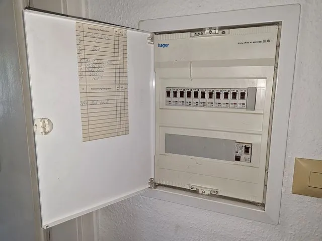

- Beiträge: 22274
Solares
Tatsächlich gibt es in der Wohnung seit der großen Renovierung in 1996 einen eigenen Sicherungskasten. Bis dahin sind die Leitungen wohl auch ersetzt worden. Ein Zähler ist an dieser Stelle aber, auch schon rein räumlich, nicht vorgesehen. Und ich würde sogar sagen, mit vertretbarem Aufwand auch nicht machbar.
Mal ganz abgesehen davon, daß sowas dem Vermieter gar nicht gefallen würde, wenn ich an der Mietsache solche Änderungen vornehmen würde.
