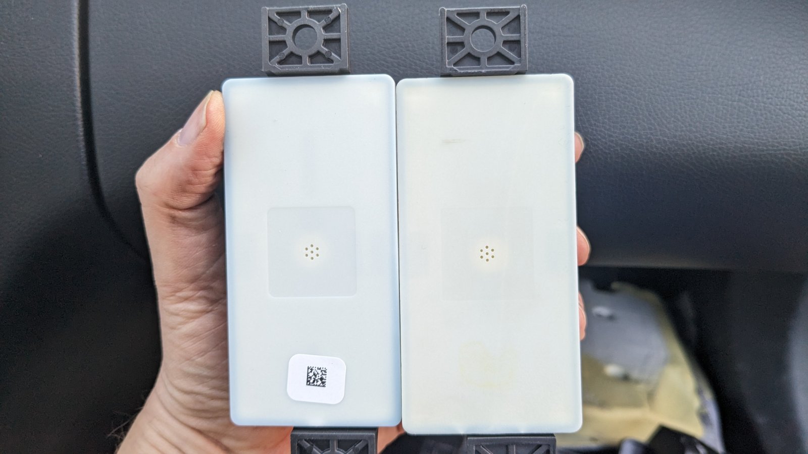

Ausbau Altteil (Stecker bereits abgezogen und Schraube gelöst)
Links neu, rechts alt
Das neue Austauschteil ist eingebaut. Morgen lasse ich zur Sicherheit nochmal Fehlerspeicher auslesen und zurücksetzen und dann schauen wir mal, ob alles wieder funktioniert.
