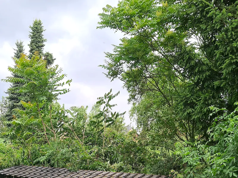

Sollte tatsächlich mal was besser werden?
Ganz ohne, daß man erst einem vors Schienbein treten muß?
Sieht so aus:
Und so eine "Luftratte" hab ich gleich auch noch erwischt.
Unsere Elstern und Raben sind wohl zur Zeit auch gerade Fußball gucken... :crazy:
Wenn nun noch der Götterbaum ganz rechts im Bild entsorgt wird, dann ists hier wieder so hell wie es mal war.
Aber..., man soll sich ja nicht zuviel erhoffen.

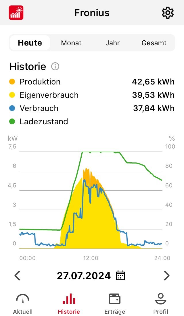

Die Anlage läuft nun wie gewünscht - anbei eine Screenshot vom Handy von einem perfekten sonnigen Tag. :thumbup:
Die PV Anlage erzeugt am Vormittag den Verbrauchstrom und füllt die Batterie - bei Erreichung von 100 % Ladezustand (am 22.3.2024 so zirka um 09:00 Uhr) schaltet die Anlage um und der Heizstab im Heizungspfuffer beginnt seinen Job. Für den restlichen Tag bis Sonnenuntergang wird das Wasser im Puffer erhitzt für Warmwasser und Heizungskreislauf - am Abend startet dann wieder der Pelletofen.
Grundsätzlich funktioniert die Anlage nun wie gewünscht - mal schauen wie die Rechnung nun Euromäßig nach einem Jahr ausschaut.

Hört sich doch alles recht erfolgreich an.
Aber stimmt es wirklich, daß ihr da hinterm Berg den Strom aktuell pro kWh für 18ct geschenkt bekommt?
Und im Schaubild ist mir der Part "Produktion" nicht ganz klar.
Ist das der Strom, den Du ins öffentliche Netz einspeist?

Produktion ist ja noch recht klar. Erzeugung halt, durch die Photovoltaik erzeugte Energie. Aber Verbrauch und Eigenverbrauch sind unklar. Bei uns ist der Verbrauch die Summe aus selbst erzeugter verbrauchter und zugeführter verbrauchter Energie. Die muss zwangsläufig größer oder gleich dem Eigenverbrauch liegen. Zusätzlich haben wir einen Parameter "Netzeinspeisung", der angibt, welche Energiemenge in das Netz von uns aus eingespeist wurde, weil wir sie nicht selbst zum selben Zeitpunkt benötigt hatten. Außerdem haben wir einen Wert für "Netzbezug", das ist eben die Energie, die wir selbst aus dem Netz bezogen haben. Unter "Eigenverbrauch" wird bei uns gerechnet, was direkt aus der Photovoltaikanlage verbraucht wird, egal, ob man es zum Aufladen der Akkus oder zum sofortigen Verbrauch für den Staubsauger benötigt. Wenn die Batterie dann entladen wird, wird es wiederum zum Verbrauch gerechnet. Aber das kann Gerhard sicher besser erklären.
Was mir hier aber auffällt, ist der extrem hohe Verbrauch. Wir liegen im Jahresmittel bei etwa 10-11kWh/Tag. Im Sommer wird die Poolheizung bei Gerhard wohl zuschlagen, aber ähnlich hohe Werte gab es ja auch schon im März.

Puh, nun hab ich mir das linke Diagramm ganz schön lang angesehen, muß aber doch so Einiges raten.
Die Begriffe der angezeigten Parameter sind halt nicht selbsterklärend.
Den Verbrauch/Eigenverbrauch z.B. sehe ich gar nicht,
Und was will mir die Line SOC in % nun sagen?
Sorry, wenn ich so dumm frage, denn Diagramme lesen, gerade auch elektrische, fällt mir ausbildungsbedingt eigentlich nie schwer.

Leider sind die beiden Diagramme nicht vom selben Tag. Links siehst Du den dynamischen Verlauf des heutigen Tages, also zu welcher Zeit, was passiert ist. Stromentnahme, Ladezustand der Batterie in % (SOC), Einspeisung- ins oder Entnahme aus dem Netz, sowie den Verbrauch und rechts den von einem ähnlich schönem Tag wie bei Gerhard, der in Österreich aber eben anderes Wetter hatte. SOC (State Of Charge) ist der Ladungszustand der Batterie. Sie wird normalerweise bis maximal 97% auf- und bis zu 7% entladen, um die Lebensdauer nicht zu beeinträchtigen. Alle (einzustellenden, hier) 30 Tage, wird diese auf ihren Zustand überprüft (kalibriert), ihr aktueller "Gesundheitszustand" festgestellt und anhand dessen, neue Ladealgorithmen programmiert. Dazu wird sie dann zu 100% ge- und auf 0% entladen, um sie sofort, notfalls auch aus Netzstrom, wieder zumindest wieder bis zu ca. 10% aufzuladen.

Soweit klar.
Es sieht aber für mich so aus, als wenn die ersten Stunden des Tages nur zum Laden des Akkus genutzt werden.
Verbrauch scheint es sonst, wie auch den Rest des Tages nicht zu geben. Zumindest ein Kühlschrank wird doch wohl verbraucht haben, auch wenn sonst den ganzen Tag keiner da war. ;)
Beiträge: 8740
Solares
Ja, so ein Kühlschrank verbraucht schon mal 100W, wenn er sehr alt und an ist, aber nicht rund um die Uhr. Wir haben davon 2 und eine Kühltruhe, die auch ca. 100W benötigt, wenn sie läuft (zu ca. 30%). Ein LED-TV mit ca. 70W ein PC, der, wenn er denn eingeschaltet ist dem gegenüber steht. Ab und zu der PC mit ca. 200W, wenn er denn für ein paar Stunden (max. 2kWh/Tag) läuft. Dann kommen wir eben bei diesen 6-7kWh am Tag an. Gekocht (sorry "gebraten") habe ich heute früh noch 2 Eier. Auch das ist dabei. Produziert haben wir heute knapp 50kWh (49,65) und haben davon 36,98kWh in das öffentliche Netz eingespeist. Wenn die Türen bei ordentlichen Kühlgeräten geschlossen bleiben, bleiben die auch drinnen kalt.

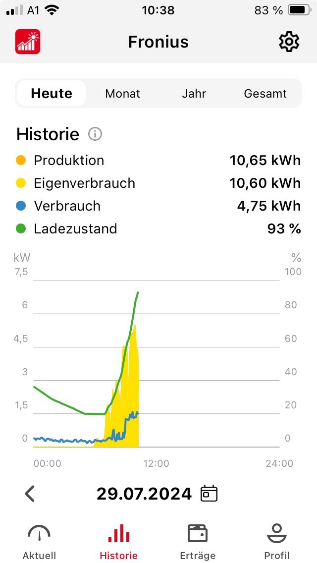

Hallo Jungs,
habt ihr gestern noch eine Nachtschicht eingelegt? :lol:
Zum besseren Verständnis stelle ich euch alle 3 Bilder rein von heute Vormittag:
Bild 1 - Produktion und der Verbrauch dargestellt - heute bis 10:38 Uhr
Produktion 10,6kwh - Netzeinspeisung 0,04kwh
- Eigenerzeugung verbraucht 4,45kwh (Computernetzwerk, Standby Krempel, zwei Kühlschränke, ein Tiefkühlschrank, Pooltechnik ab 09:00 Uhr und Frühstück machen)
- Netzbezug 0,29kwh (Bezug Netz seht ihr auf Bild 3 von 4,40 Uhr bis 6,55 Uhr - da ist die Batterie leer bis auf 20 % = Sockel für Notstrom)
Bild 2 - was passiert im Moment - ein bisschen Sonne - Verbrauch höher als der Ertrag vom Dach und somit Restverbrauch aus der inzwischen fast vollen Batterie.
Bild 3 - Verbrauch dargestellt blau als gesamtes (Netz und vom Dach) - Eigenverbrauch beinhaltet auch das Laden der Batterie - Wunschziel ist hier ein ausgeglichenes Ergebnis.
Für das Einspeisen bekomme ich momentan 0,06 Cent (also nix), daher auch der Ansatz mit Strom Warmwasser zu machen um sich nicht über zu viel eingespeisten Strom ärgern zu müssen.
Grundsätzlich sehe ich es natürlich auch wie Manfred: Warum den Umweg über Strom zu machen wenn man es mit einer Solaranlage direkt hinbekommt.
Ich schaue mir jetzt mal ein Jahresergebnis an - habe auch schon den richtigen Heizungspuffer wo ich jederzeit eine Solaranlage dazu hängen kann - kostet halt wieder ein paar Euros. Damit ich die Kosten der Solaranlage gegenrechnen kann muss ich bei 0,06 Euro pro kwh bis zum Jahr 2099 einspeisen um auf 0,00 zu kommen. :lol:

Na, da wird die Sache doch schon klarer. :idea:
Herzlichen Dank :hp: :hp: :hp: für die ausführlich, nun auch mir verständlichen Ausführungen.
Ein wenig liegen meine Probleme damit vermutlich auch an den von den Herstellern gewählten Begriffen.
