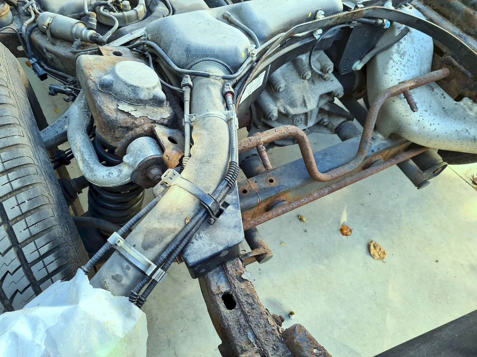

Ich finde interessant, wie unterschiedlich und in welcher Ausprägung sich der Rost entwickelt hat. Manche Teile sehen noch sehr gut aus und Andere wiederum schon ganz schön marode. Glücklicherweise weiß ich nicht, wie mein ML in der Tiefe verrostet ist…. Manchmal macht Nichtwissen auch glücklich….

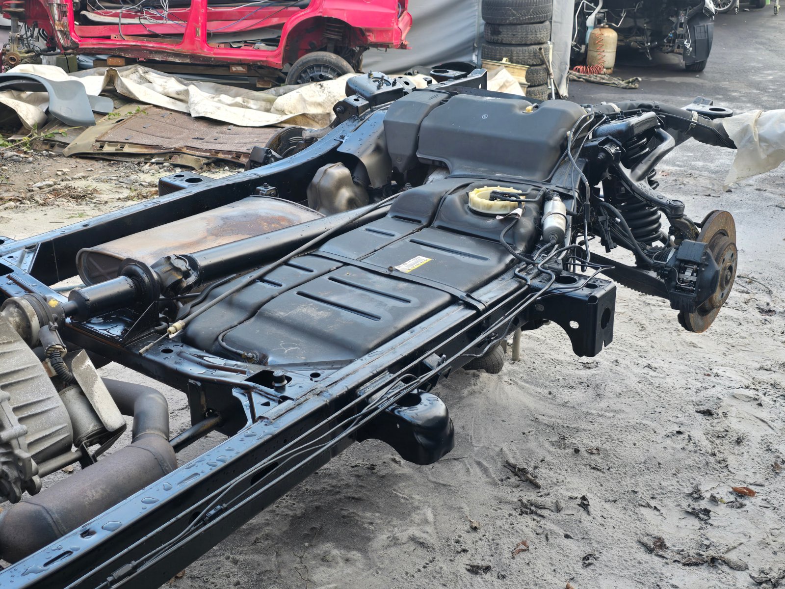

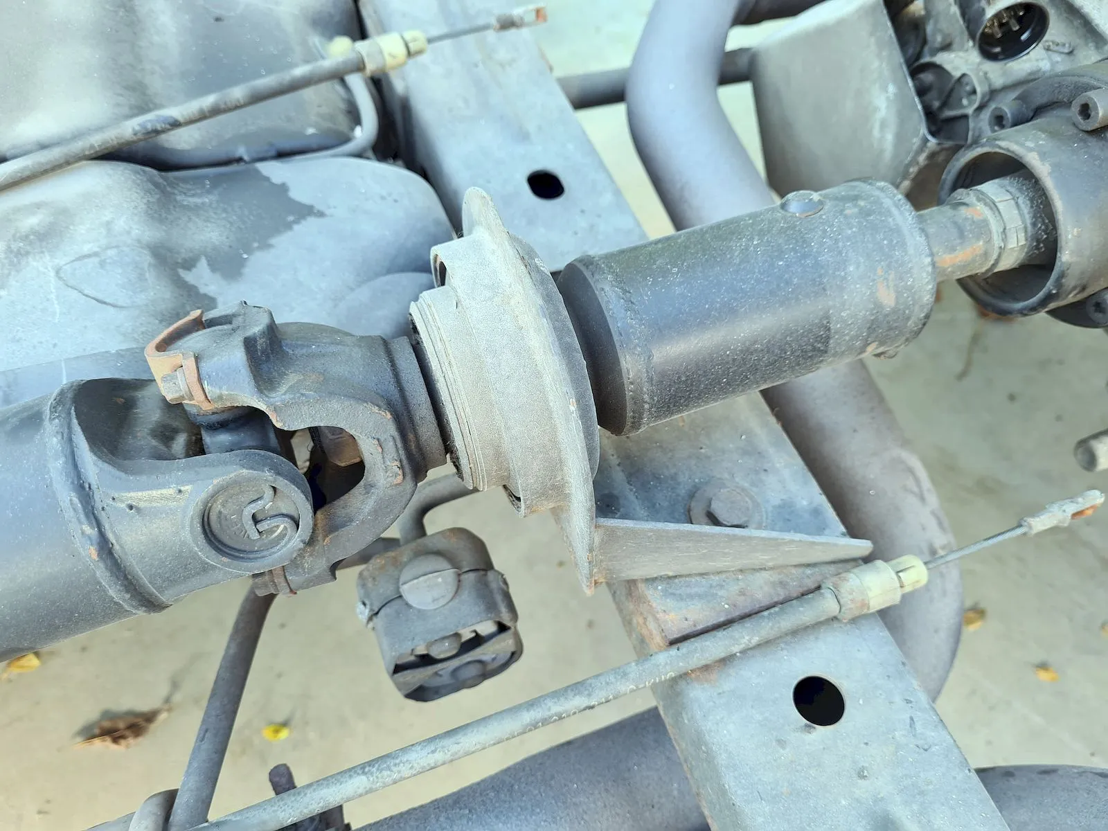

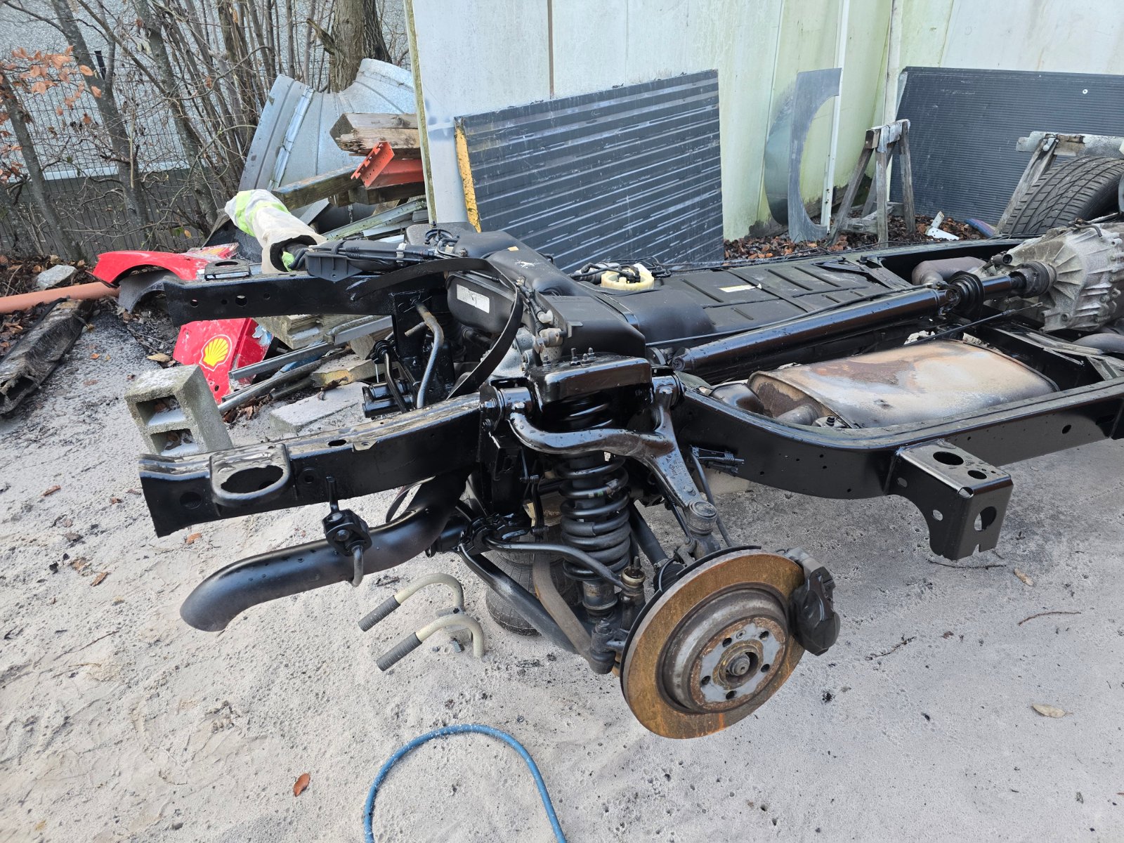

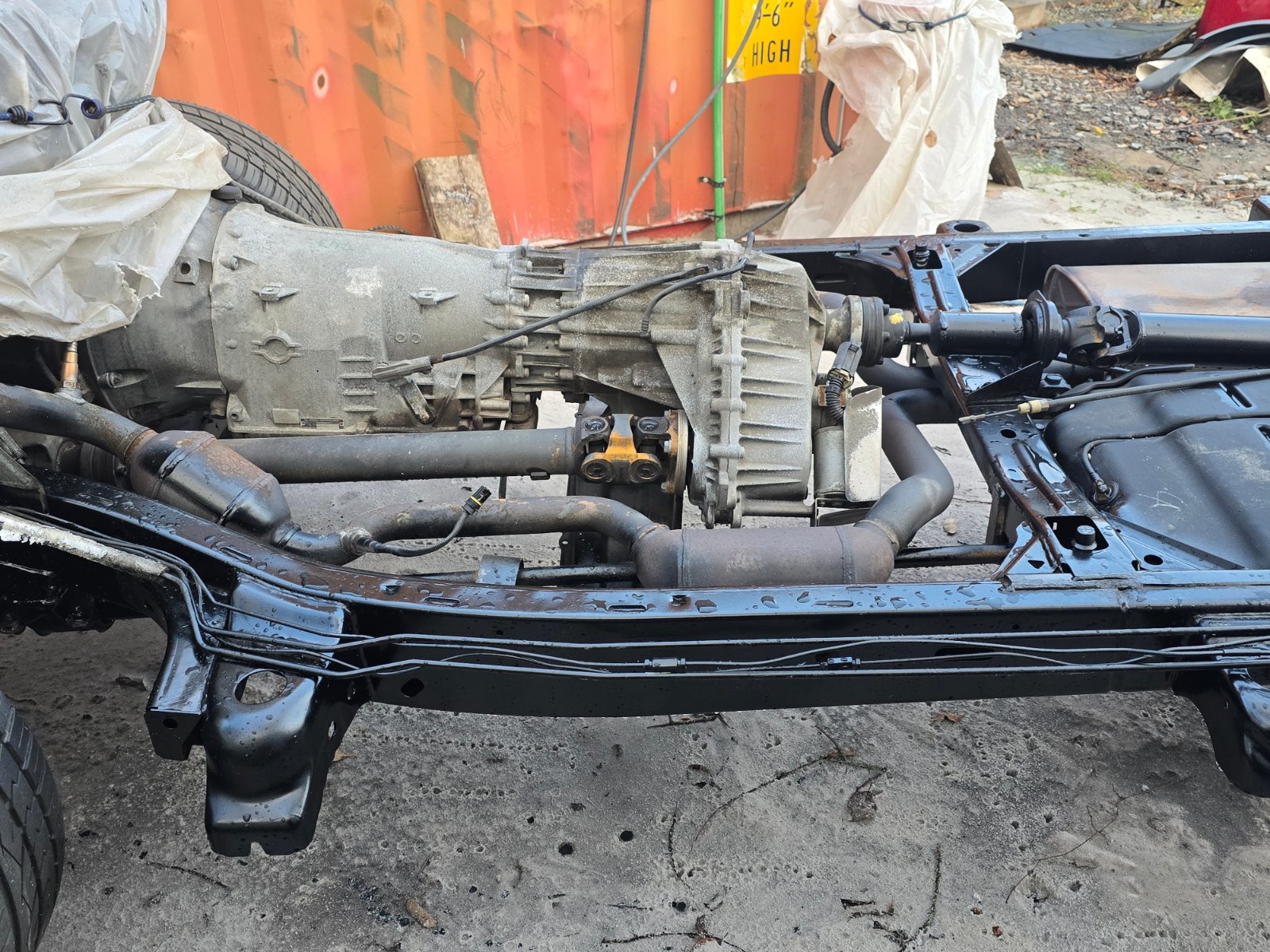

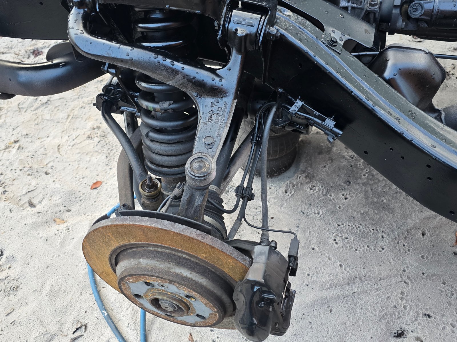

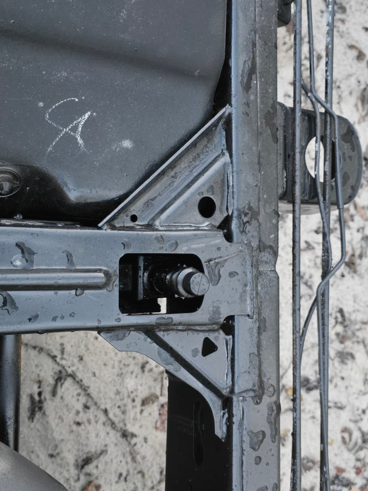

- Beiträge: 8616
Dieter Kurabi hat in der letzten Woche fleißig gesandstrahlt. Das Chassis ist fast fertig und die gestrahlten Teile schon beschichtet. Es wird sehr exakt gearbeitet. Wo Teile am Chassis befestigt sind, werden diese gelöst, um auch darunter sandstrahlen zu können. Im vorderen Bereich muss noch gesandstrahlt werden, aber es geht voran!
- Beiträge: 21862
Da war mindestens ein "Schwarzarbeiter" am Werk!
Ungewöhnlich ist das nur beim Auspuffrohr.
Wenn Farbe, dann ist die doch üblicherweise silbern und hitzetauglich.
- Beiträge: 8616
Die Farbe ist eine Epoxidfarbe. Da sind wir auf der sicheren Seite! Hitzetauglich sollte sie bis ca. 200°C sein. Manfred093

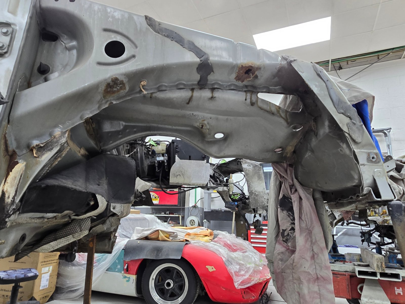

- Beiträge: 8616

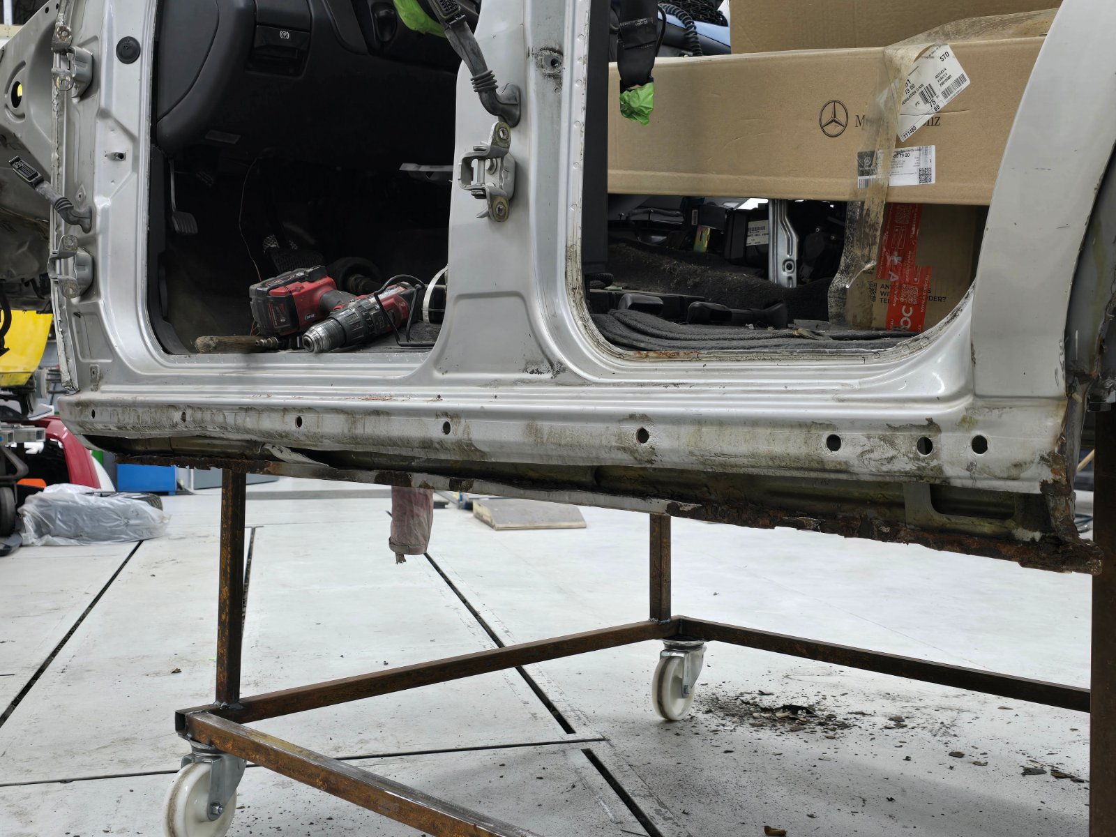

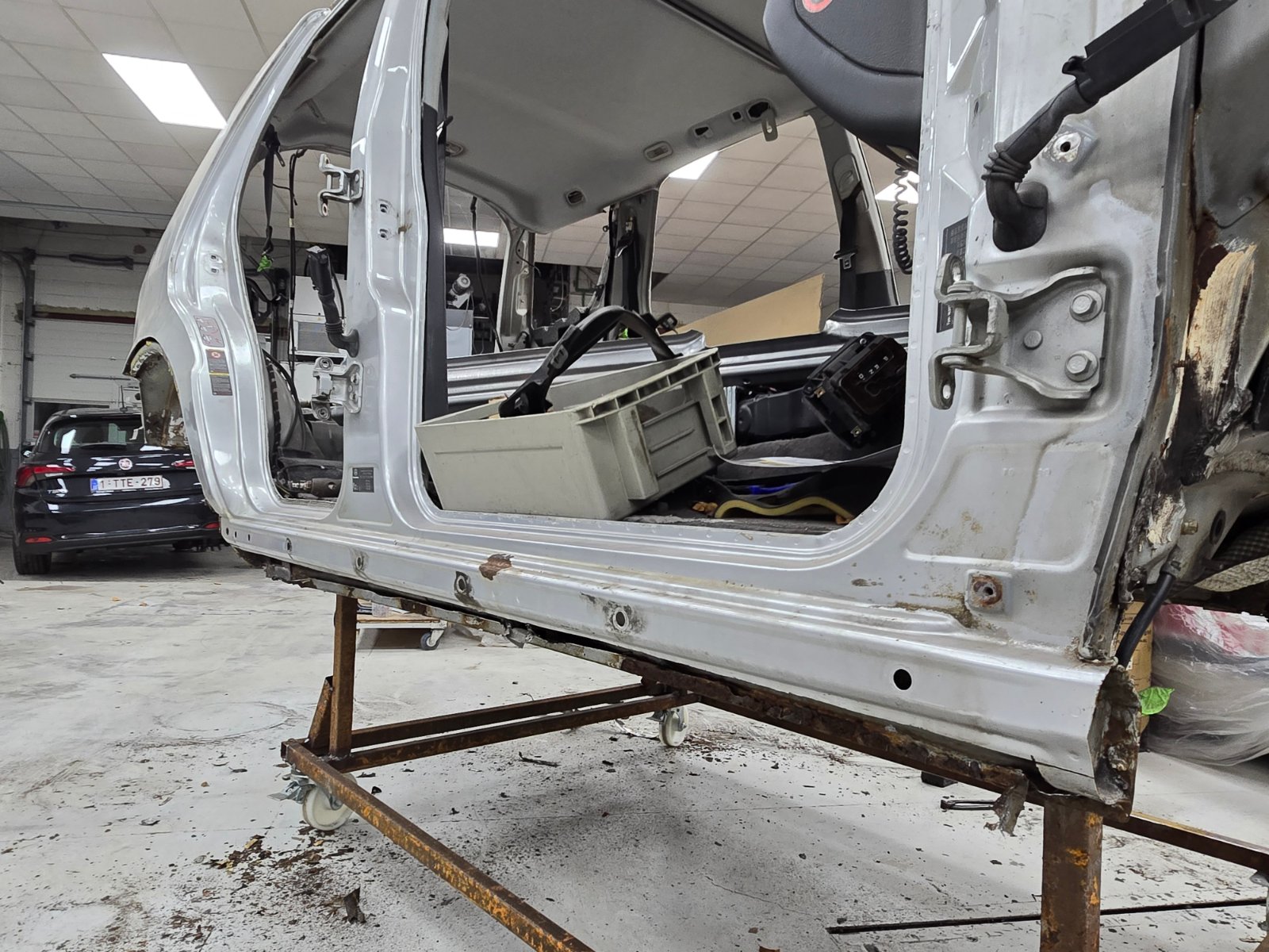

Unser ML hat diesmal an der Karosserie Fortschritte gemacht. Die Teile der hinteren Radläufe und der Einstiegschweller, die vom Rost befallen waren, sind herausgetrennt.
