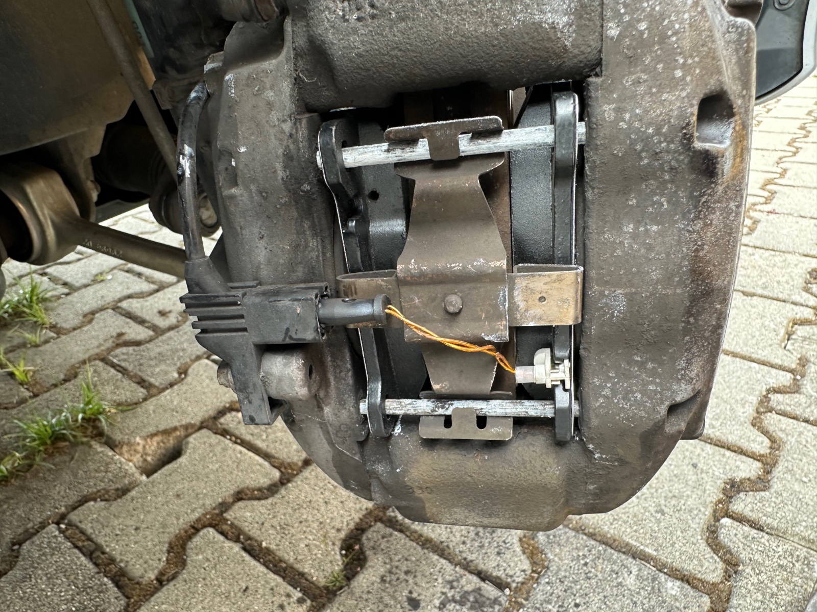

Am letzten Mittwoch meinte das KI im Cabrio das Bremsbeläge abgenutzt wären. Natürlich nicht ob vorn oder hinten, kurz die Räder demontiert und nachgesehen. Es sind die vorderen Beläge die erneuert werden möchten, Scheiben sind in Ordnung und das Tragbild ebenfalls. Also nur Beläge und den einseitig verbauten Sensor bei Autodoc bestellt, für 40,75€ inkl. Versand. Heute mit der Post geliefert und ich bin dann gleich mal in meine Werkstatt gefahren. Rad runter, Bolzen raus geklopft, Beläge raus, sauber machen, einbauen mit Keramikpaste… 10 Minuten pro Seite, Murphy hatte heut scheinbar was besseres zu tun:
Bremssattel mit den alten Belägen
Neue Beläge eingebaut
Fertig zusannebgebaut mit neuem Sensor
Alte Beläge, alle vier waren schön gleichmäßig abgenutzt.
Anschließend noch alle Flüssigkeitsstände kontrolliert und richtig gestellt, jetzt kann die Saison losgehen.
