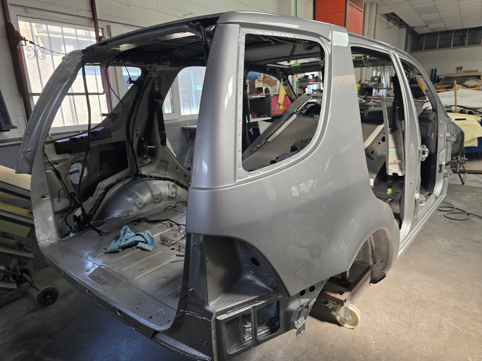

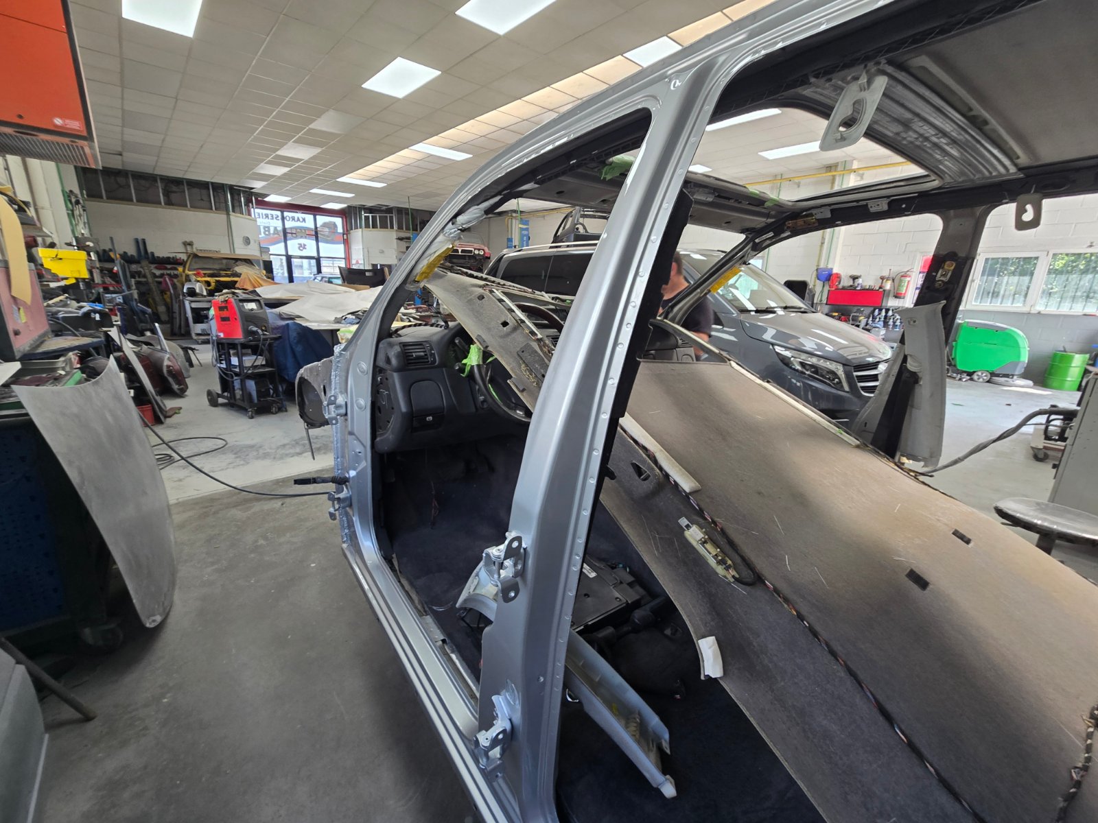

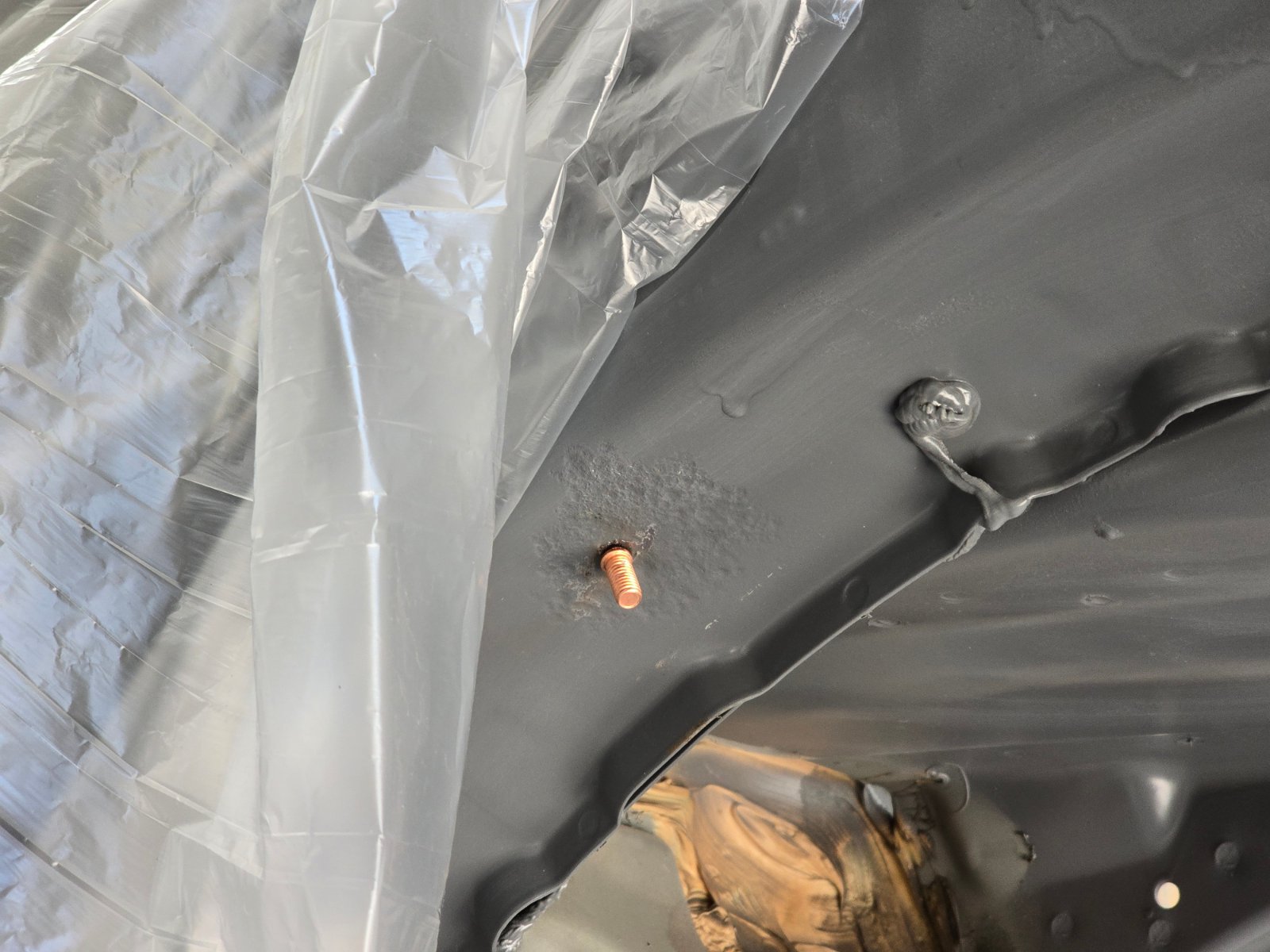

Das ist hinten rechts unterhalb des CD-Wechslers. Da waren mehrere Löcher nebeneinander, so dass es sich anbot, dort ein komplettes Blech einzuschweißen. So etwas fertigt man natürlich selbst an.

Außer den eingeschweißten Gewindebolzen, sind die restlichen eingeschweißten Bleche alle dem Rostfrass geschuldet?

Hallo Thomas!
Genauso ist das. An der Karosserie hauptsächlich die hinteren Radläufe und beide Einstiegbleche. Der Rest war eher Kleinkram.

Heute gibt es Fotos von der von unten komplett mit Epoxy beschichteten und in Wagenfarbe lackierten Karosserie.
Viel Spaß beim Anschauen!

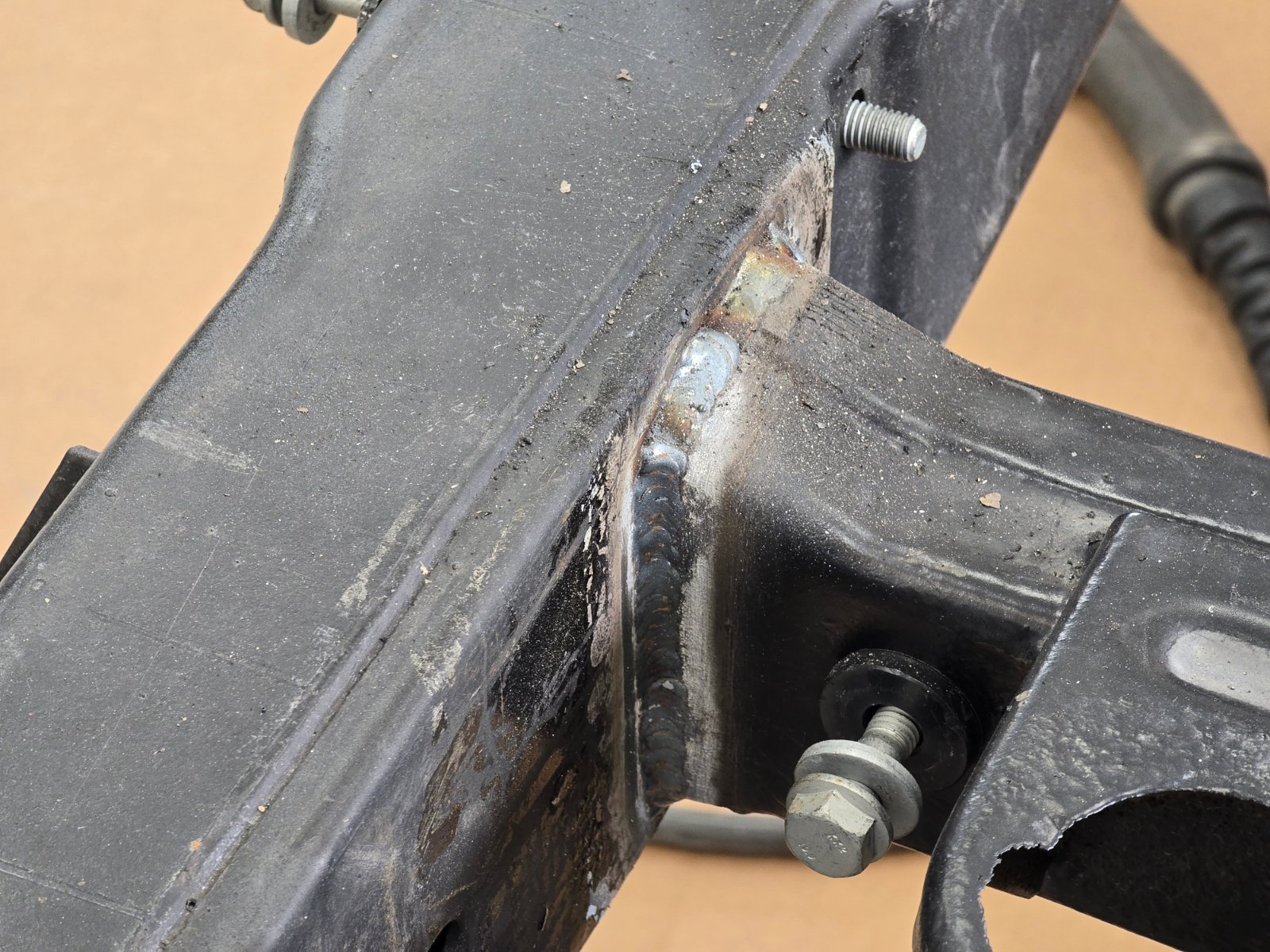

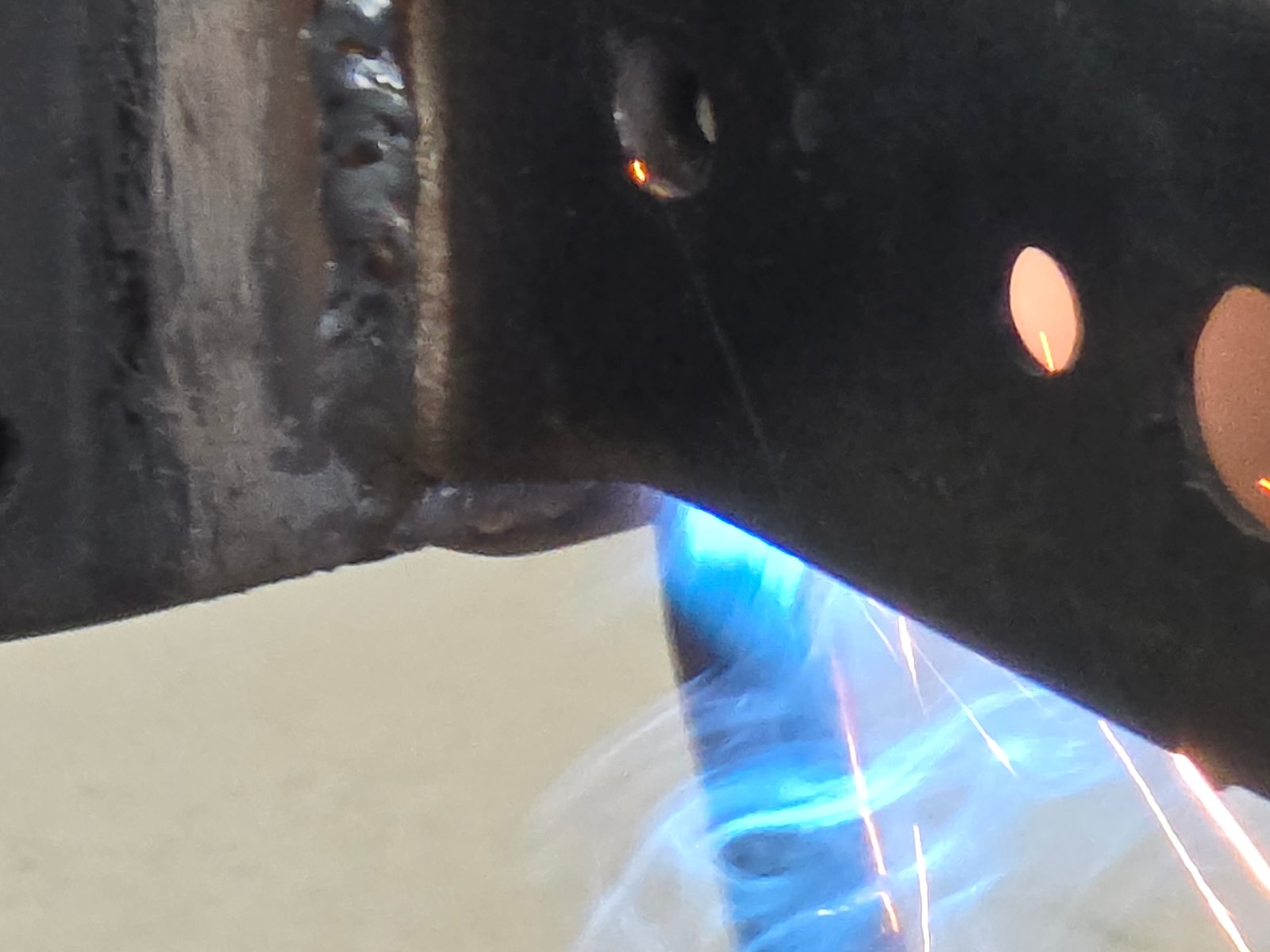

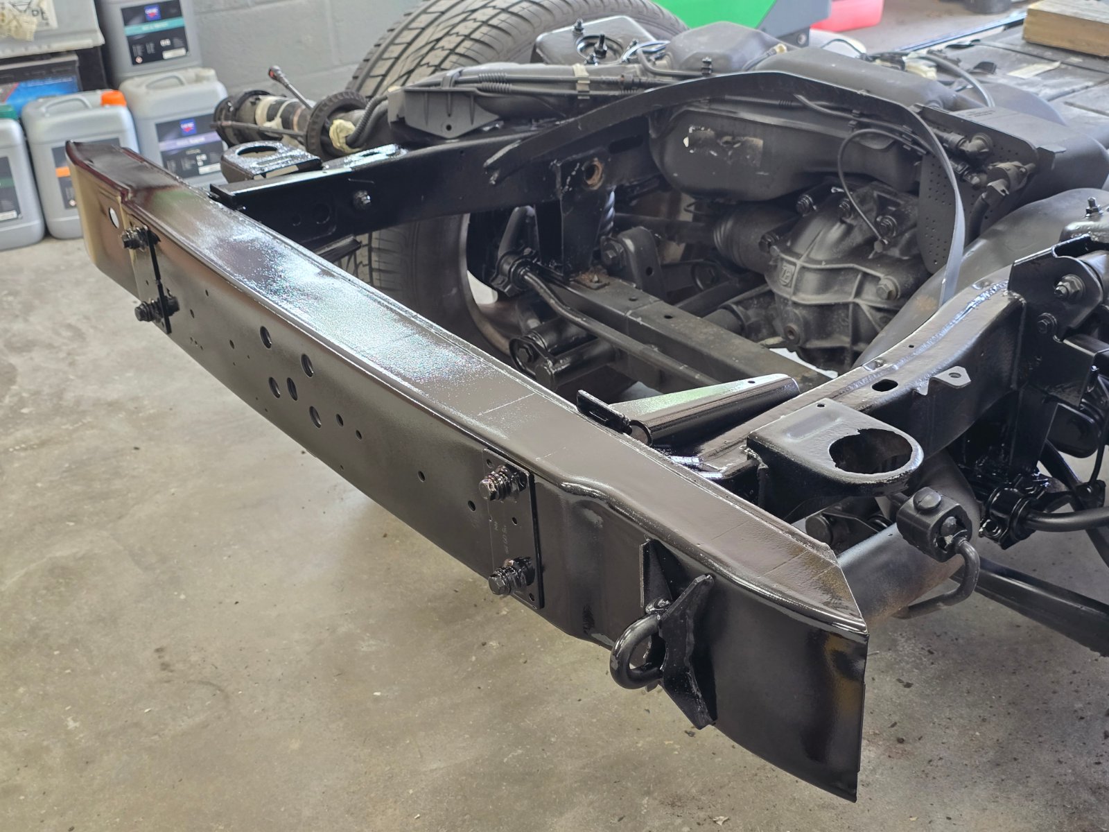

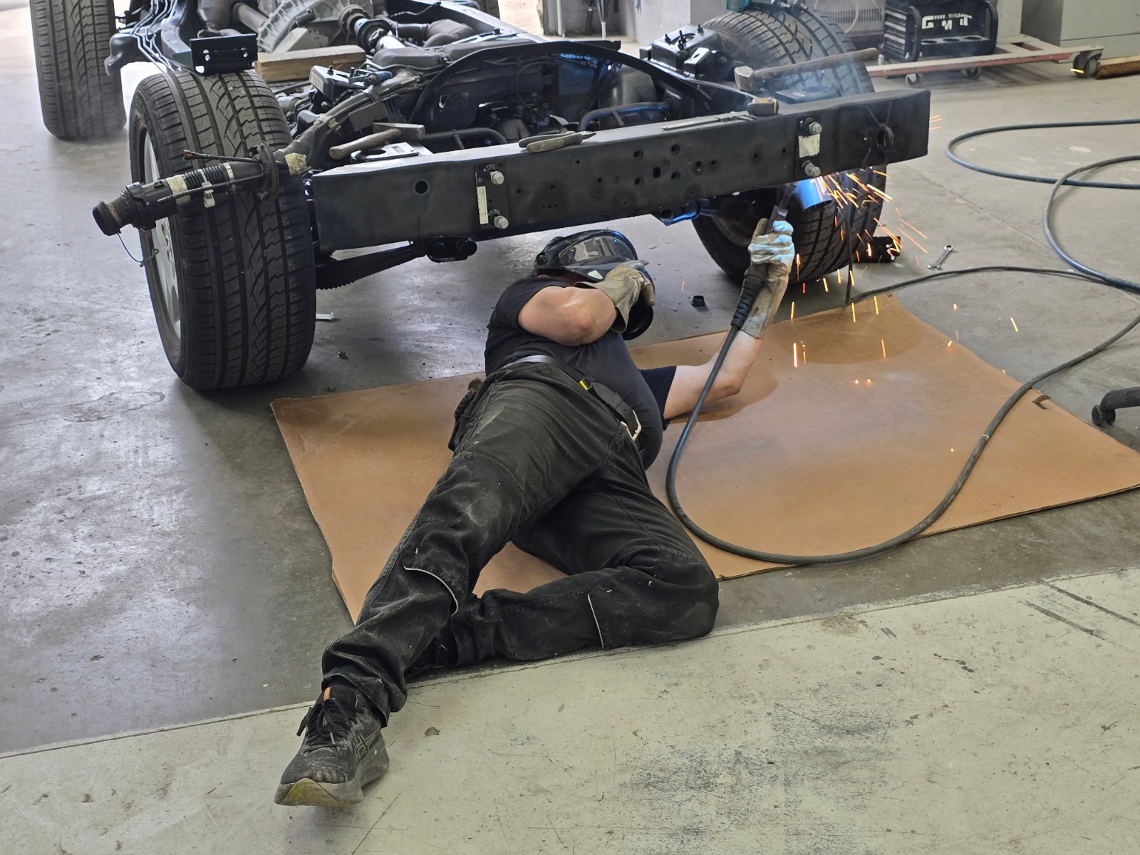

Weiter gehts! Dieter hat heute am Samstag sogar weitergemacht und den hinteren Träger am Rahmen eingeschweißt und auch schon grundiert. Außerdem hat er die Reste des abgebrochenen Reserveradträgers entfernt. Der restliche Bügel wurde in zwei Teile geschnitten und ließ sich selbst dann nur schwer entfernen. Da aber der Reserveradträger als neues Ersatzteil aus den Beständen des MLCD bereits bei ihm steht, war das die beste Lösung. Von den beiden von Andreas140 erwähnten Kunststoffhülsen hat nur eine überlebt, was aber auch kein Problem darstellt, da diese noch von Mercedes lieferbar sind.
Ein zufälliger Befund bei den Arbeiten war, dass die Feder am hinteren linken Federbein gebrochen ist. Die Federbeine wurden im Januar 2020 vor etwa 80.000km auch schon mal erneuert. Mercedes konnte die Federbeine immer nur komplett liefern, jetzt stehen sie auf "rot", was bedeutet, dass sie momentan nicht lieferbar sind und deren Verfügbarkeit separat erfragt werden muss. Alternative Lieferanten liefern die Federn separat. Da gibt es verschienste Ausführungen, es wird aber ein Serienfederersatz von BILSTEIN werden. Momentan kann man da bequem dran arbeiten. Da die Dämpfer ja noch nicht alt sind, ist der Tausch beider Federn wohl die beste Lösung. Und natürlich gibt es auch wieder Fotos davon. Viel Spaß!
Querträger Heck teilgeschweißt
Schweißnähte Querträger Heck

Einschweißen Querträger Heck
Dieter beim Schweißen

Querträger hinten geschweißt und konserviert

Querträger am Heck fertig

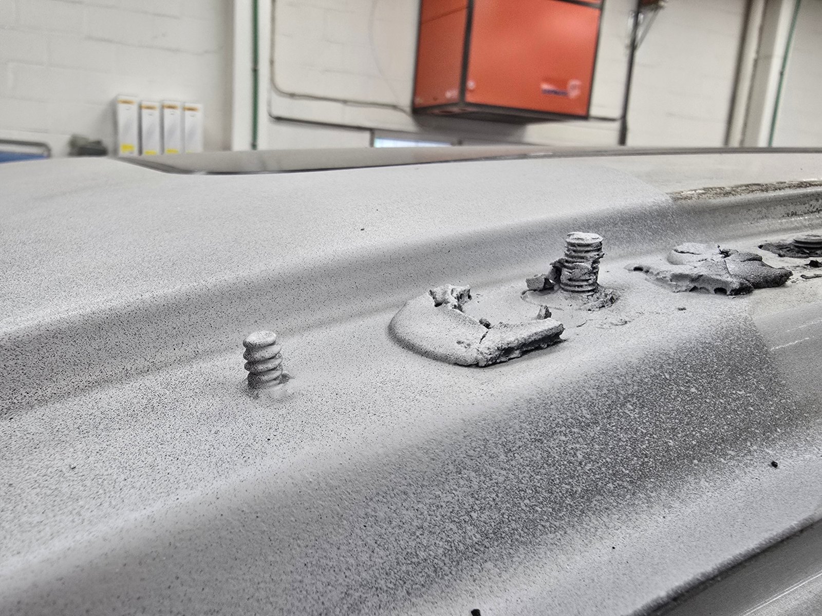

Heute habe ich unseren ML wieder einmal besucht. Inzwischen ist er tiefergelegt worden und es keimt die vorsichtige Hoffnung auf, dass die Karosserie gegen Ende der kommenden Woche lackiert werden wird. Anbei ein paar Fotos davon und auch noch eins von den Befestigungspunkten der Dachreling.

Befestigungspunkte Dachreling
