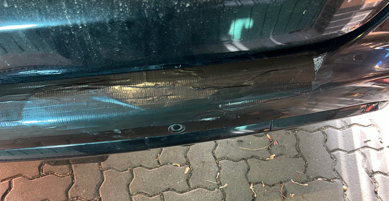

nun endlich der Nachtrag zu meiner #Heckstoßstange:
Ich habe am letzten Wochenende es geschafft und die Heckstoßstange abgebaut. Danke an Manfred für das Merkblatt zum Abbau.
Als ich dann den inneren Aufbau sah, wurde mir schnell klar, daß eine Reparatur von unten den defekten Stellen mit Epoxyd-Harz und Glasfaser so nicht möglich ist. dafür hätte man den gesamten Innenaufbau entfernen müssen.
Also habe ich alles notdürftig von außen verklebt und dann erst einmal mit schwarzen Panzerband überklebt. Die Stoßstange ist nun wieder montiert. Jetzt bin auf der Suche nach einer gebrauchten, möglichst in der Farbe 197
(Obsidianschwarz-Metallic)
Bei Kleinanzeigen gibt es ein Angebot von der Firma DM-Autoteile GmbH aus 59227 Ahlen der eine Neue für 228€ plus 9,90€ Versand anbietet. Die ist dann grundiert und müßte dann noch lackiert werden.
Falls jemande Erfahrungen mit dieser Firma hat, wäre es interessant diese zu wissen.
LG Holger B.

Beiträge: 8873
Hallo Holger!
Die Stoßstange kostet bei MB je nach Variante (mit Sensoren, mit Sensoren und Anhängerkupplung oder ohne alles) zwischen 670€ und 990€ + MwSt. steht aber auf rot, bedeutet, zumindest momentan nicht lieferbar. Da ist der Dir angebotene Preis ein echtes Schnäppchen.
HolgerB038 (29. Okt 2025, 22:43) • Martin425 (30. Okt 2025, 12:45)

Im Moment sieht es so aus.
Ich habe die Stelle heute noch einmal in Augenschein genommen und mußte leider feststellen, daß der Kunststoff dort sehr brüchig ist und eine Reparatur nicht möglich erscheint.
Eine Frage in der örtlichen Mercedes Niederlassung zu der Ersatzteilnummer A163 880 72 71 hat ergeben, daß das Teil nicht mehr lieferbar ist.
Wenn ich in absehbarer Zeit keine gut erhaltene gebrauchte bekomme, werde ich wohl das Angebot wahrnehmen.
LG Holger B.
