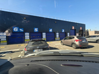

Erstmalig zur Probefahrt in freier Wildbahn. Morgen folgt der TÜV.
22:55

Herzlichen Glückwunsch zur erfolgreichen Restauration, jetzt ist er wieder fit für den heutigen Tüv. Der wird bestimmt ohne Mängel!
