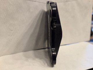

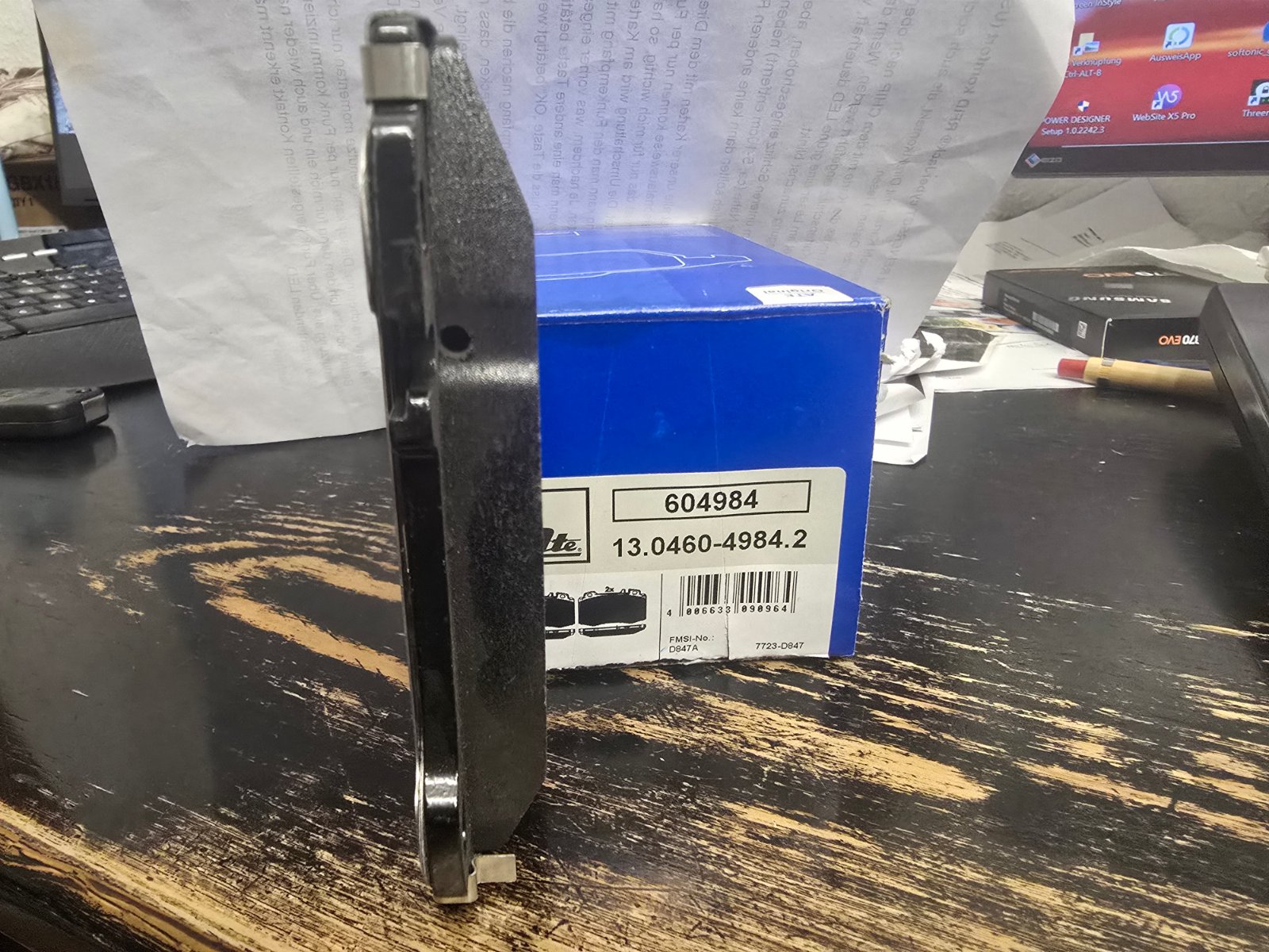

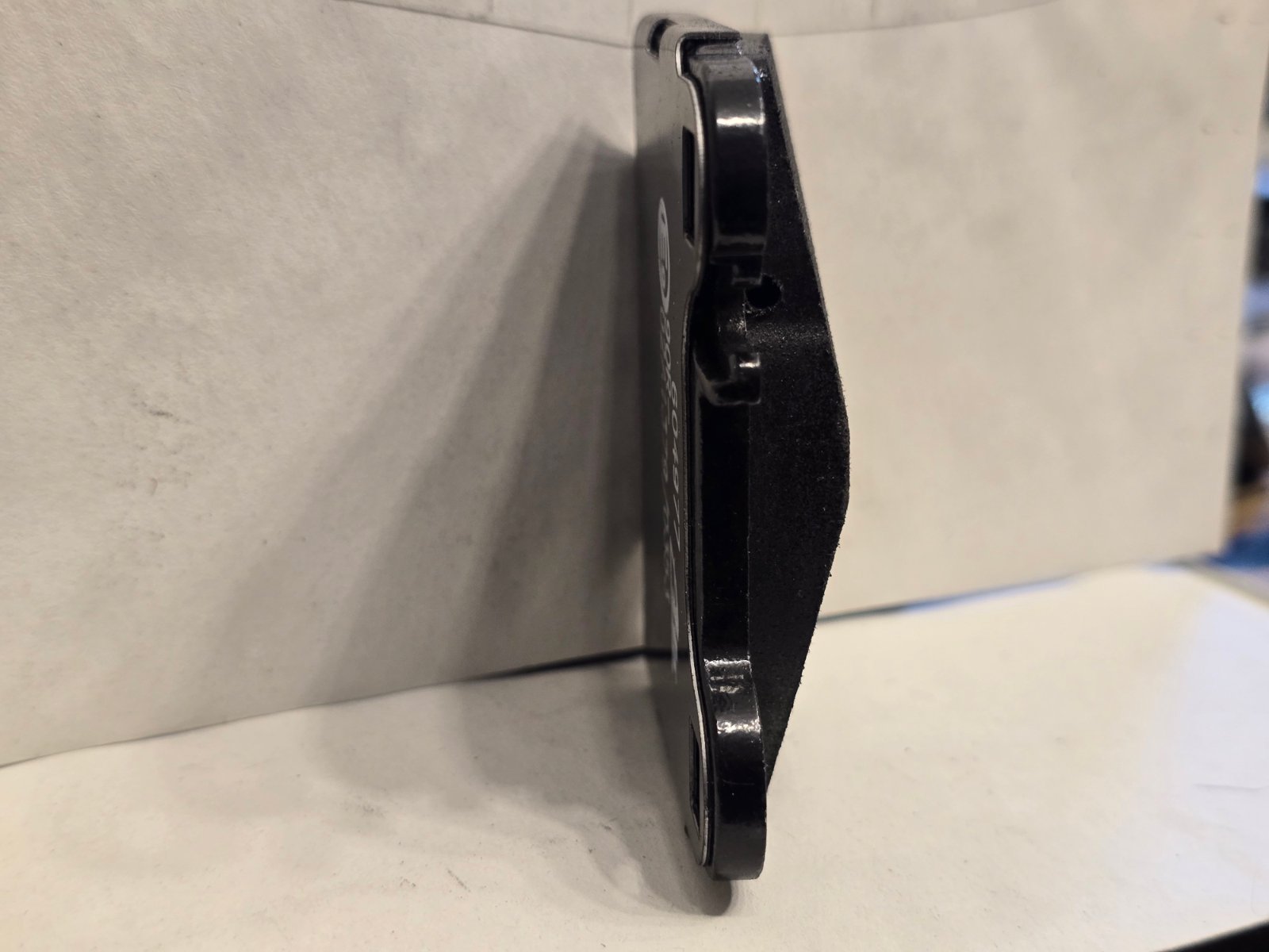

Da ich Verschleißteile immer zu Hause bevorrate, anbei ein paar Bilder von einem neuen Bremsklotz der Hinterachse. Der ist werkseitig schon um die halbe Materialstärke abgeschrägt. Mehr geht nicht. Aber vielleicht machen andere Hersteller das nicht.

Die gezeigten sind unveränderte originale Beläge von ATE. Andere kenne ich von denen nicht. Also müssten Deine genauso schräg sein. Die Bleche würde ich nicht entfernen, denn wie Du ja schon schreibst, sollen sie Quietschen verhindern. Die vorderen Klötze von ATE sind meiner Meinung nach auch so schräg. Muss ich nachher noch mal den Karton holen und reinschauen. Wieso Deine Bremsklötze auch von ATE, aber nicht abgeschrägt sind, ist mir ein Rätsel.

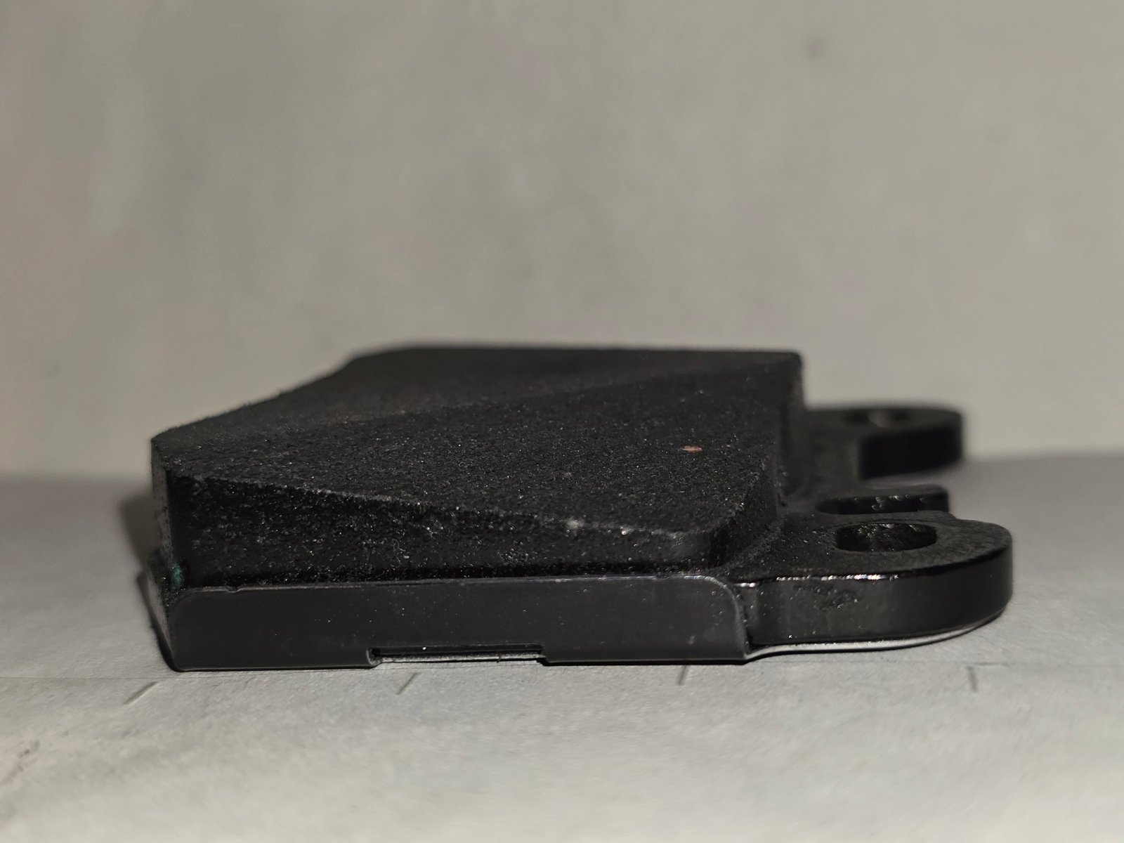

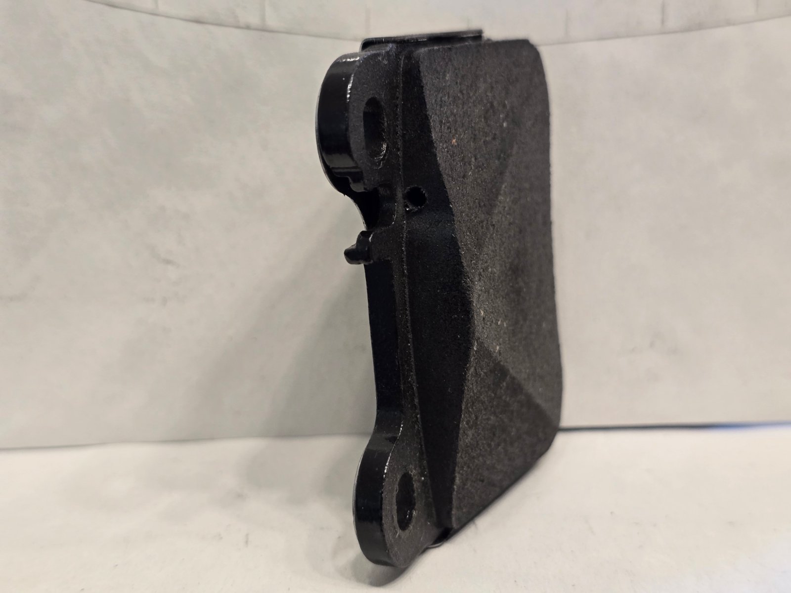

Und da ist es schon:
Genauso abgeschrägt und mit jeweils zwei Blechen.
