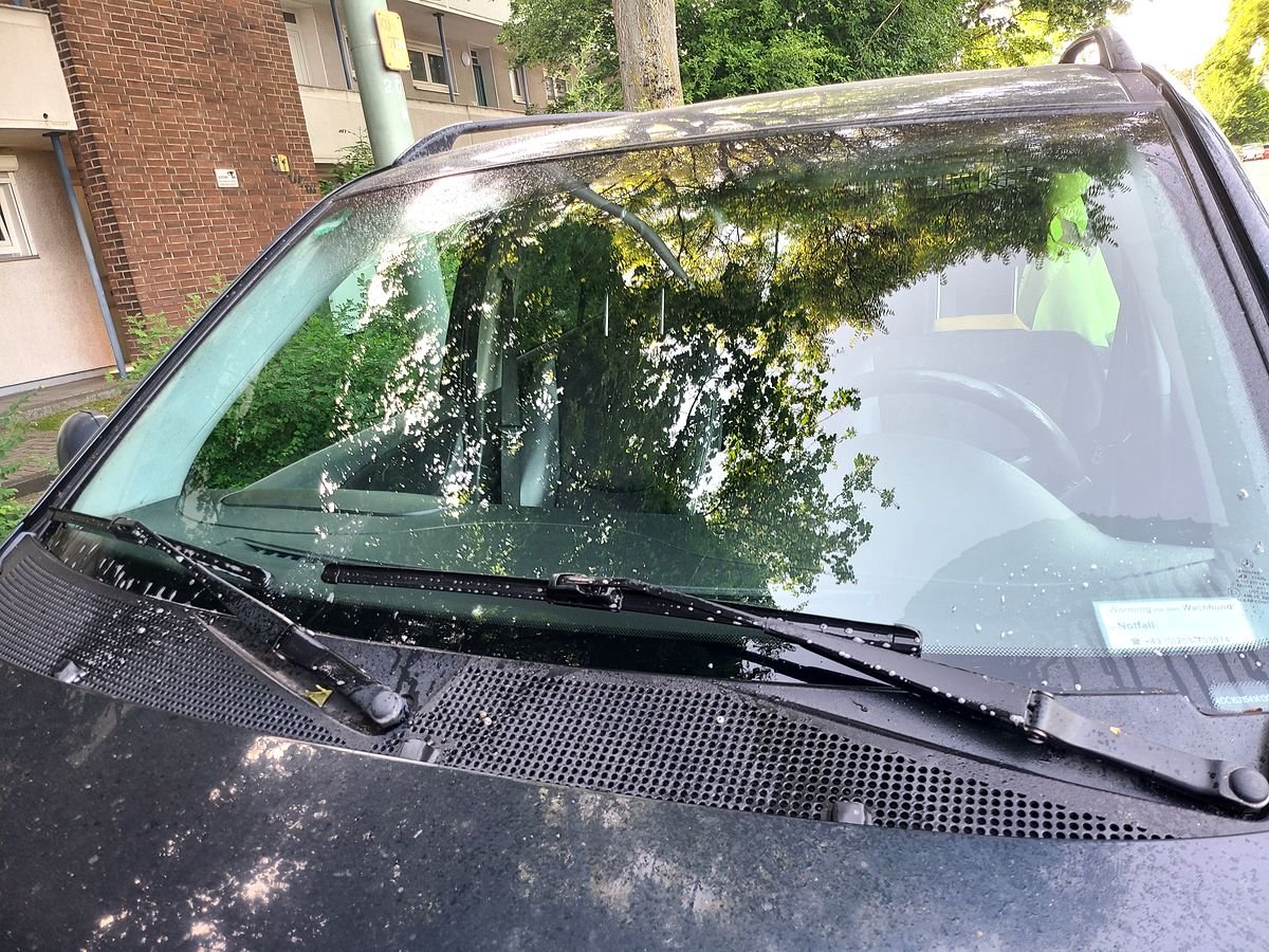

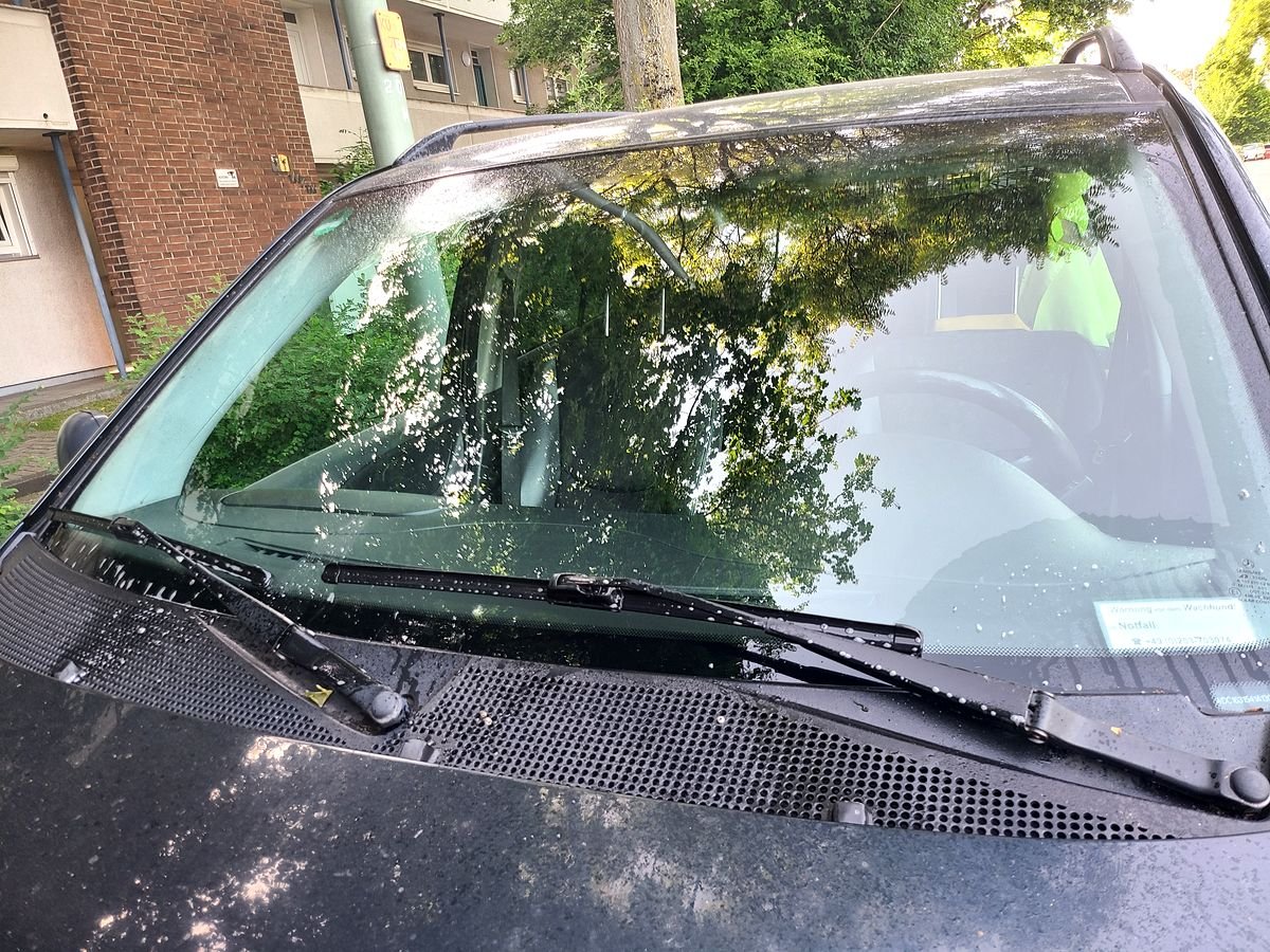

Angebaut
Durch die Spoiler kommt es den originalen Wischern doch sehr nahe, finde ich.
Und das Wischergebnis der gliederlosen Bosch AeroTwin ist einfach tadellos.
Meinen Dank an Herrn Chevalier fürs Material und seine Mühen mir das zukommen zu lassen.
