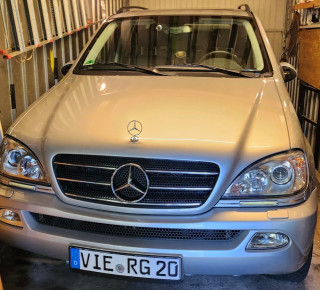

Moin moin, ich bin am verzweifeln. Ich war heute bei Mercedes. Und der Fehlerspeicher war, wie fast zu erwarten leer. Ich bin mit meinem Latein am Ende. Ich musste nichts dafür bezahlen, netterweise. Aber man war der Meinung, anhand der Videos, dass das Verhalten des ML normal sei.
Es muss eine mechanische Sache sein, Verteilergetriebe o.ä.

FelixHRO
Low Range funktioniert einwandfrei und ist eingeschalten. ESP ist aus. Er bekommt auch das korrekte Signal von den ABS Sensoren.
wie gesagt null Fehler.
