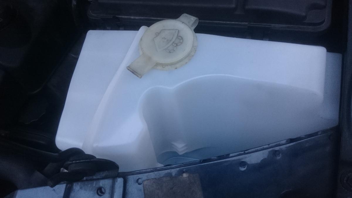

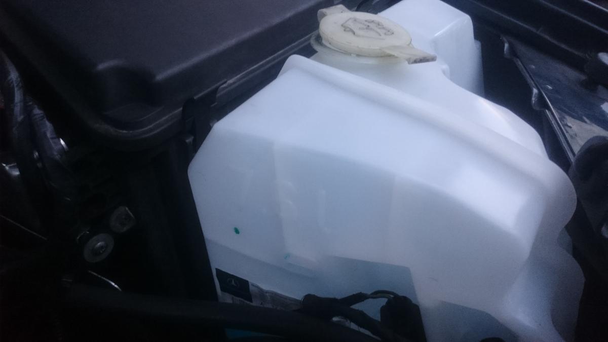

Ich habe Wasserverlust am Waschwasserbehälter der Scheibenwaschanlage gehabt. Der alte Behälter war gerissen und ich hatte ihn mit säure- und laugenfestem Zweikomponentenkleber repariert. Das war, glaube ich, im Sommer. Ich habe gedacht, klasse das Zeug: Hitze und trotzdem dicht. Nach einigen frostigen Nächten hatte ich auf einmal vorne in Fahrtrichtung links Wasserpfützen. Ursache: Der Kleber hat sich abgelöst.
Nun habe ich einen neuen Behälter gekauft, bei Mercedes-Benz hier bei mir in Worms für 138,61€. Beim alten musste ich nur eine Befestigungsschraube lösen, die Schläuche von den Pumpen lösen und dann konnte ich den Behälter herausnehmen.
Den neu gekauften bekam ich nicht mehr so eingebaut, weil er größer ist.
Da musste ich noch zusätzlich den ganzen Schlossträger abschrauben und den Scheinwerfer lösen und den Behälter dann mit sanfter Gewalt reindrücken.
Ich meine der alte Behälter hatte ein Inhalt von 5,5 Liter, der neue hat nun 7,6 Liter. Gruß Sascha

- Beiträge: 22155
Re: Elektrik - Elektronik
Deinen Beitrag hab ich mal hierher geschoben, denn obwohl der Behälter selbst ja nicht elektrisch ist, tut der halt nur Dienst, wenn die Elektropumpen arbeiten.
Auch, weil Du selbst in der Sache hier schon geschrieben hast.
Vielen Dank! Insbesondere auch für die Fotos.
Was mich jetzt noch interessiert: Kommst Du noch an den Scheinwerfer um da mal eine Lampe zu tauschen? Vermutlich ist das da doch jetzt so eng, daß man mit den Fingern nicht mehr ran kommt, oder?
