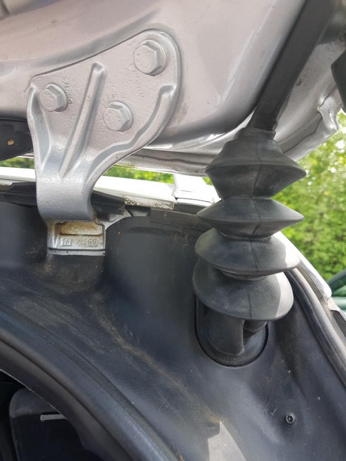

Hallo Uwe, hat sich das Problem mit dem Faltenbalg bei Dir erledigt? Was ich nicht verstehe ist: Du hast 2?? Einen rechts und einen links? Meiner ist definitiv nur rechts - der
ist mein Zeuge

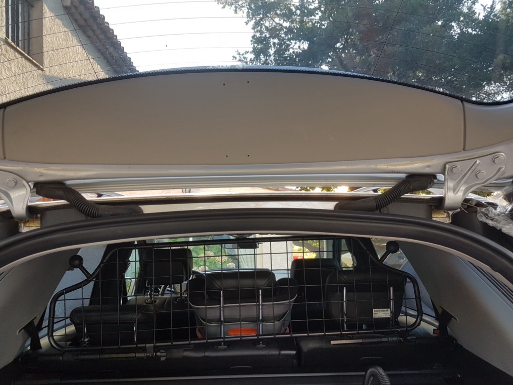

Uwe159
Re: Elektrik - Elektronik
Hallo Ihr Lieben, danke für die tolle Unterstützung
. Es gibt bei mir natürlich auch nur ein Faltenbag und der ist auf der rechten Seite. Das andere ist eine der beiden normalen Kabeldurchführungen zur Heckklappe. Bestellung gebe ich gleich an andererer Stelle hier raus. Meine immer wieder entladene Batterie scheint wohl mit meinem NTG (hängt sich immer wieder mal im Betrieb auf). zusammenzuhängen. Schöne Grüsse Uwe159
Uwe159
Und hier noch ein ndlich die angekündigten Bilder zum Faltenbag. Da er mittlerweile nur noch aussieht wie ein löchriger Käse. habe ich mir vorerst mit Standartfrisxhhaltefolie beholfen. Ist zwar optisch eine lustige Sache hat aber bis jetzt in unserer regenreichen Gegend funktioniert. Vor dem Herbst sollte aber eine ernstenund bermünftige Reparatur erfolgt sein.
Uwe159
