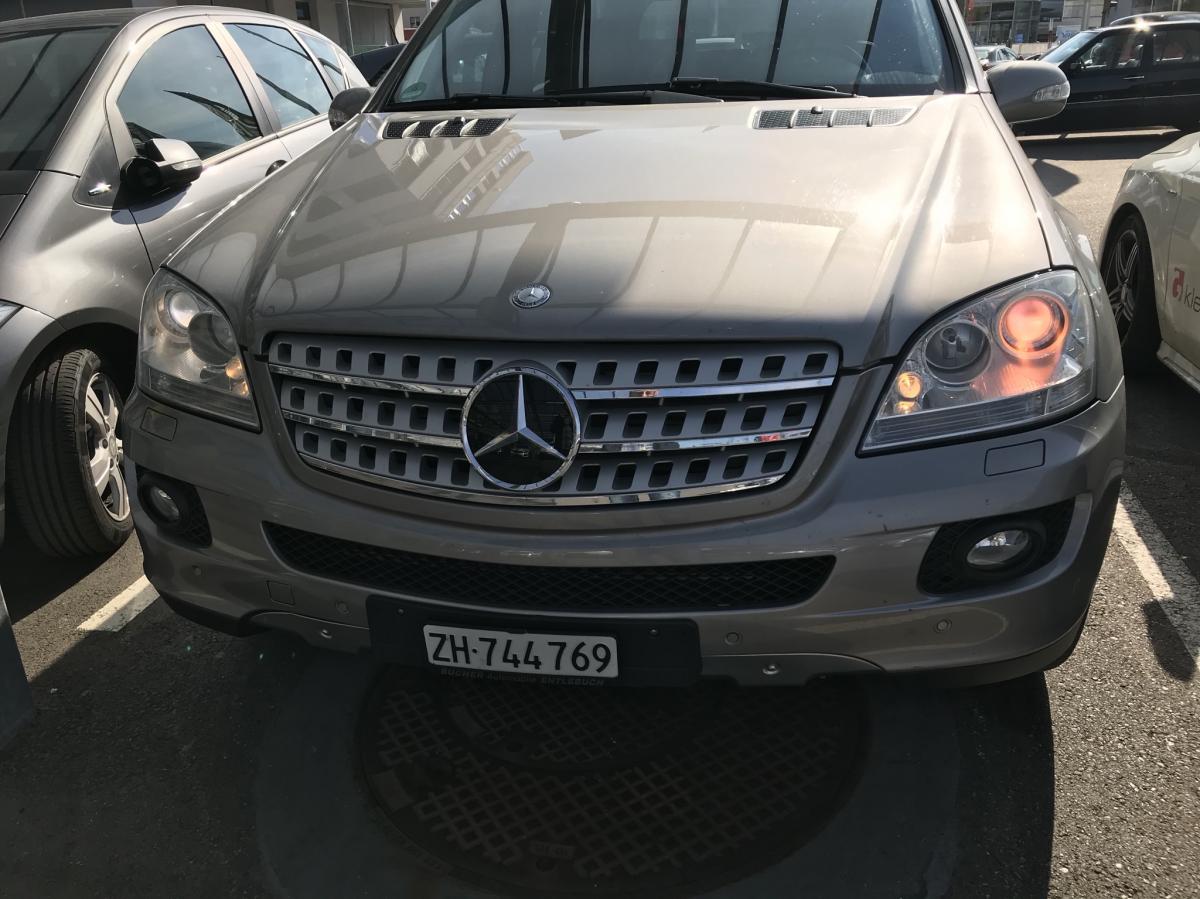

Reiner136
Re: Was machst Du gerade?
Zum Start ins Wochenende gönne ich mir gerade einen Kaffee im Wartebereich meiner Mercedes Werkstatt - natürlich nicht so ganz freiwillig wie man hoffentlich erkennen kann...LG, Reiner
15:57 Hier im Thema bringt Dein kleines elektrisches Problem mit Foto ganze
, welche Dich ja vielleicht etwas trösten.
