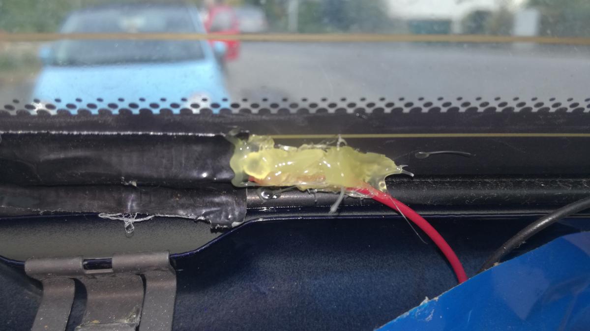

Da es ja ein Anschluss ist, kann man ja einen Pad "malen" und den Draht fixieren bis der Leitlack trocken ist. Dann den Draht mit z.b. Silikonkleber oder einem anderen Glas-(Sekunden)-Kleber daneben fixieren. Hält sicher, erfordert halt etwas Geschick. Mit einem 300W-Lötkolben würde ich mich an die heute wesentlich dünneren Heckscheiben nicht trauen..

Hallo Franz, danke den Tipp mit dem LEITSILBER werde ich mal nachverfolgen. Ich habe da echt Bauchschmerzen direkt an einer Glasscheibe mit einem Lötkolben zu arbeiten. Kleben mit einem leitfähigen Kleber und nachträgliches fixieren finde ich auch irgendwie sinnvoll. Das traue ich mir auch eher zu.

Gestern hatte ich Gelegenheit, den Heckscheibenanschluß an Renés ML mal genauer in Augenschein zu nehmen. Dabei hab ich mir den Aufbau der Heizung und der damit verbundenen Antennenfunktion genauer angesehen. Komplizierter als man glaub, was die sich da wieder ausgedacht haben. Potentialmäßig wird die Antenne etwa bei 2/3 der Heckscheibenspannung eingekoppelt. Abgestimmt wird diese durch einen mit Leiterbahnen, welche fast aussehen wie Heizfäden der Scheibe.
An der Stelle, wo die Kontaktfahne gesessen hat, sind auch noch die 4 Schweißpunkte im Material zu sehen. Wieder anlöten halte ich da für die 2. beste Methode.
Den Kabel mit Anschluß an Dichtung und Metall der Tür zu fixieren (Heißkleber könnte es hier bringen) und den Kontakt selbst mit Silberleitlack herzustellen und dann fixierend zu tapen, scheint mir erst mal die bessere Lösung.

Hallo, ich habe eben den Ratschlag von Franz und Klaus befolgt und mich an der Fixierung des Kontakts für den Antennenverstärker begeben.
Hoffen wir mal, das es hält - ein klein wenig überschüssigen Heißkleber habe ich noch abgezogen. Das ganze ist bereits wieder unter der Hecktürverkleidung verschwunden. Radioempfang scheint ganz gut zu sein. Man wird es mit der Zeit merken, ob das dann schlechter wird...
