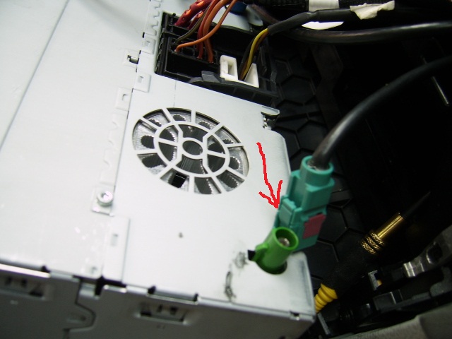

Hallo in die Runde! Ich habe mir ein Comand nachgerüstet. Ursprünglich war ein Audio 10 CD drin. Soweit hat das auch alles ganz gut geklappt. Ich hatte eine passende GPS Antenne zu gekauft und die ist jetzt auch erst mal dran. Unter dem Armaturenbrett angebracht ist der Empfang aber eher mittel. Jetzt habe ich beim Umbau aber auch ein Kabel entdeckt, was den Stecker einer GPS Antenne von einem APS 30 dran hat. Bedeutet das, bei mir ist schon eine GPS Antenne verbaut – oder endet das im Nirwana und ich muss am andren Ende, wo auch immer das rauskommt noch eine Antenne anbauen? Das ich letztendlich dafür einen Adapter brauche ist mir klar, nur eben noch nicht so ganz die Kabelpolitik von MB. Wäre super nett wenn mir jemand einen Tipp geben könnte. PS. W163 Bj 2002

Hallo Janek!
Soweit ich das jetzt sehen kann, ist die GPS-Antennenleitung bereits vorhanden. Die Antenne selbst muss noch auf dem Dach montiert werden. Ebenso ist diese Leitung am mittleren Anschluß der Antennenweiche anzuschließen.
Sehr hilfreich bei Anfragen ist immer, wenn die Fahrgestellnummer angegeben wird. Nur dann kann man exakte Antworten geben. Ideal ist natürlich die Einrichtung der eigenen Box, damit man immer einfach alle Informationen sehen kann. Angaben wie Baujahr z.B. sind wenig hilfreich. Die Ausstattungen unterscheiden sich von Fahrgestellnummer zu Fahrgestellnummer. Und welcher Besitzer kennt normalerweise tatsächlich das Baujahr seines Fahrzeuges, zumal auch das meist nicht relevant ist, da große Modellpflegemaßnahmen meistens im September nach den Sommerferien, also mitten im Kalenderjahr, durchgeführt werden. Die Besitzer kennen meistens nur das Datum der Erstzulassung, das aber sehr vom Baujahr und -monat abweichen kann.

Hallo Manfred!
Vielen Dank erst mal für die schnelle Antwort. Die Fahrgestellnummer ist WDC1631131X773352. Nach meinen Informationen ist das Fahrzeug am 28.05.2002 vom Band gelaufen und hat 2 Tage später das Werk in Richtung Händler verlassen und wurde dann am 20.06.2002 das erste Mal zugelassen.
Wenn ich Dich richtig verstehe, brauche ich also so eine Kombiantenne Radio/GPS da wo jetzt meine Radioantenne sitzt. Du sprichst von einer Antennenweiche. Wo finde ich dieses Teil? Auf Grund Deines Hinweises habe ich natürlich gleich noch mal ein bisschen recherchiert und bin über ein GPS Antennen Steuergerät gestolpert 1638201289. Brauch ich das auch noch oder ist das die gemeinte Weiche. Ich sollte vielleicht noch erwähnen, dass auch eine originale Nokia Freisprecheinrichtung bei mir verbaut ist.
Beste Grüße Janek121

Hallo Janek!
Laut EPC ist die Antennenweiche in Deinem ML nicht verbaut. Diese hat die Teilenummer A163 820 30 89 und kostet 58,58€. Die Antenne selbst ist die A163 820 15 75 und kostet 106,07€. So ist das zumindest bei mir bei GPS, Telefon und Comand verbaut. Die Weiche wird im Radioschacht links auf eine Längsstrebe gesteckt. Leitungen von der Weiche zum Comand kann ich nicht eindeutig identifizieren.
Leider sind sowohl WIS als auch EPC an der Stelle etwas ungenau.
Hoffentlich konnte ich Dir damit ein wenig helfen.
